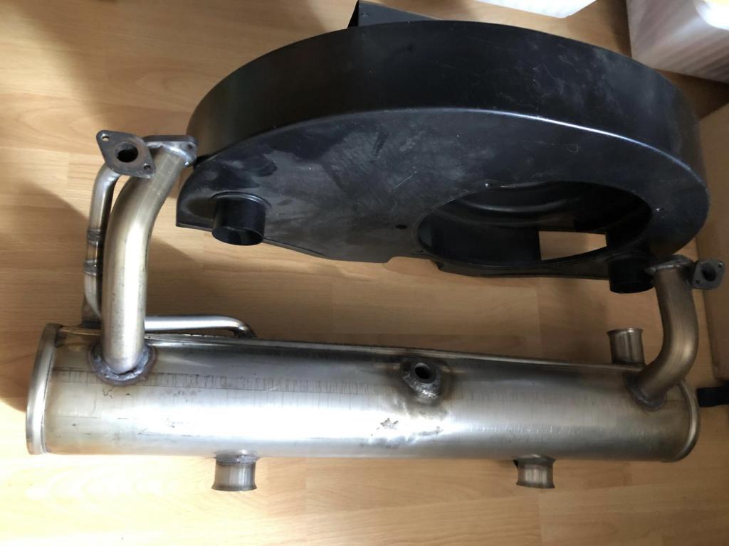

Kostet zwar etwas Arbeit mit dem CSP Topf, aber es lässt sich problemlos umbauen

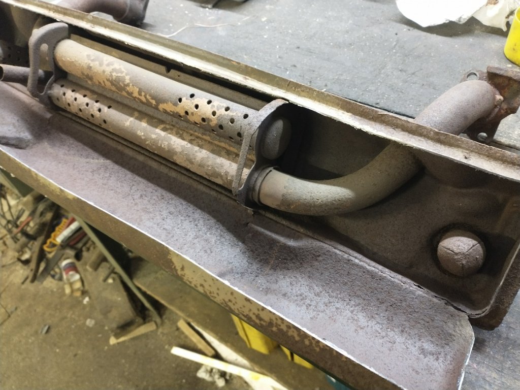

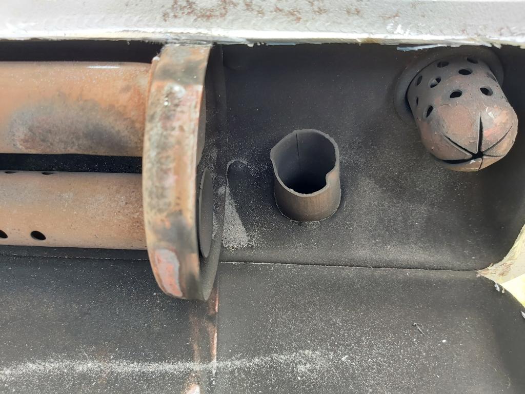

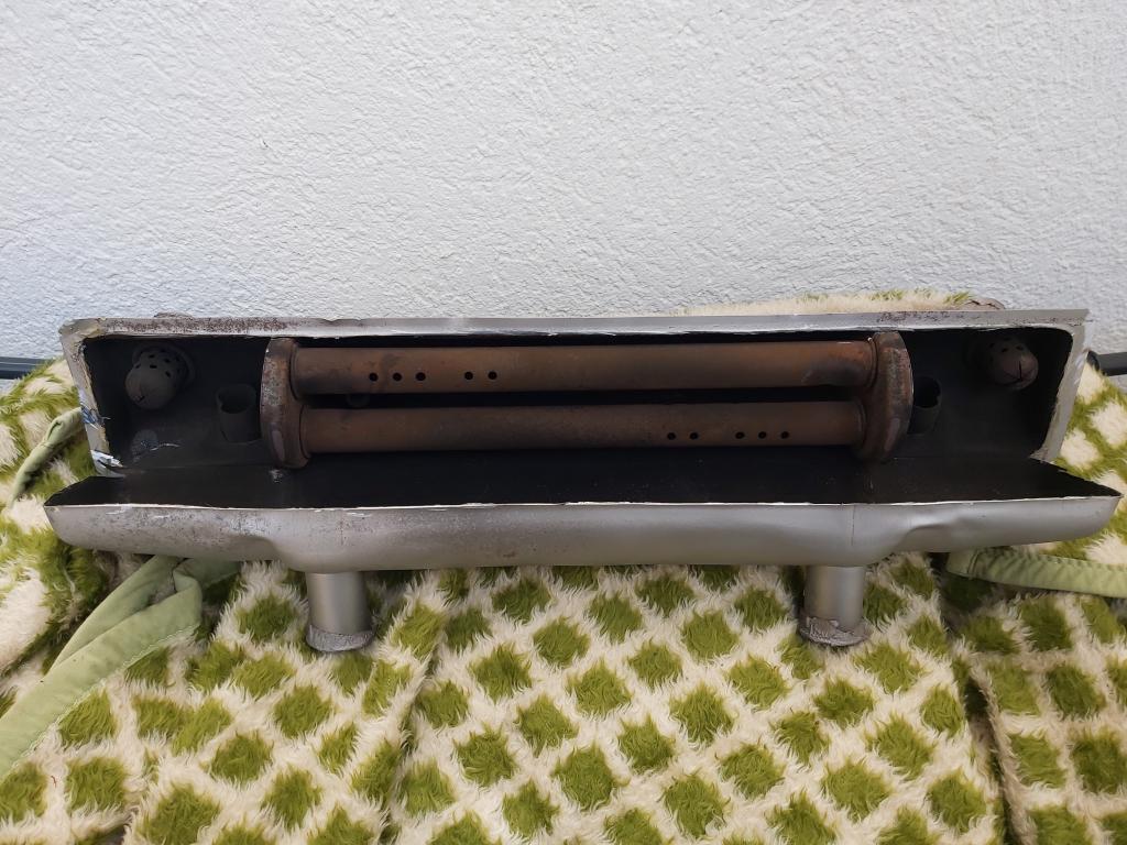

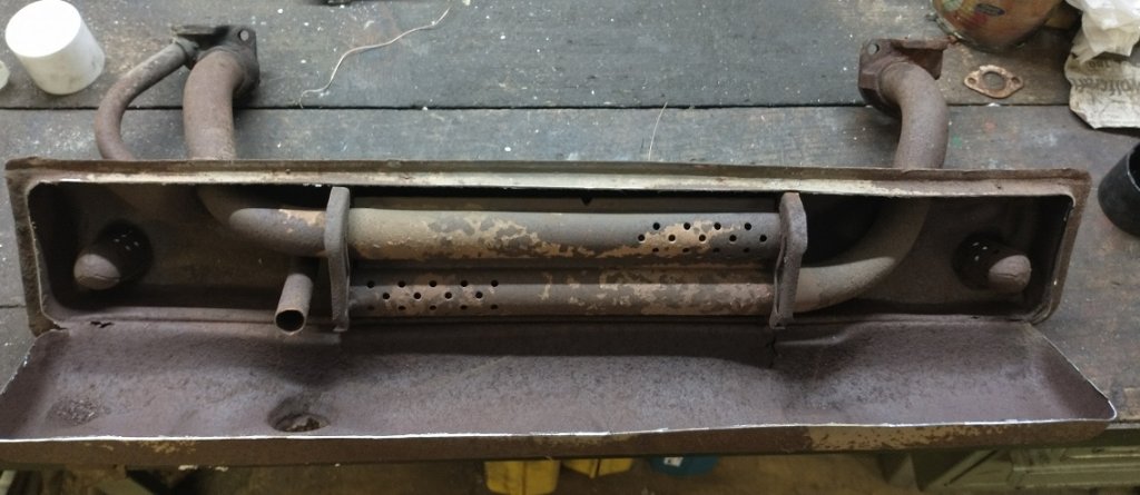

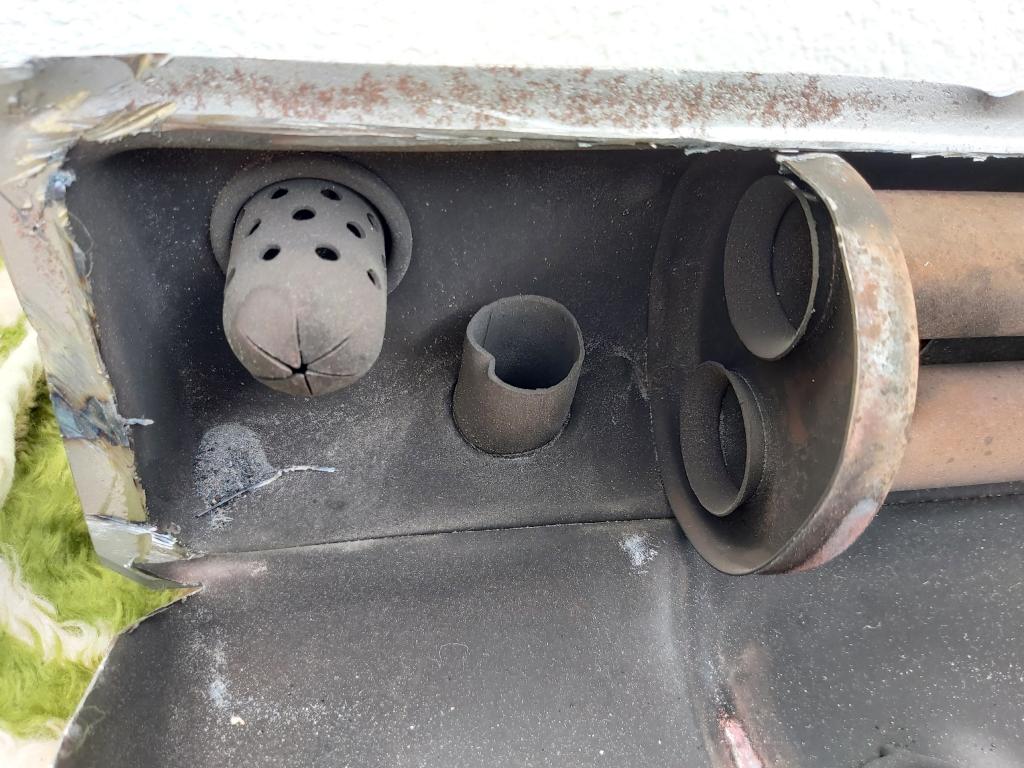

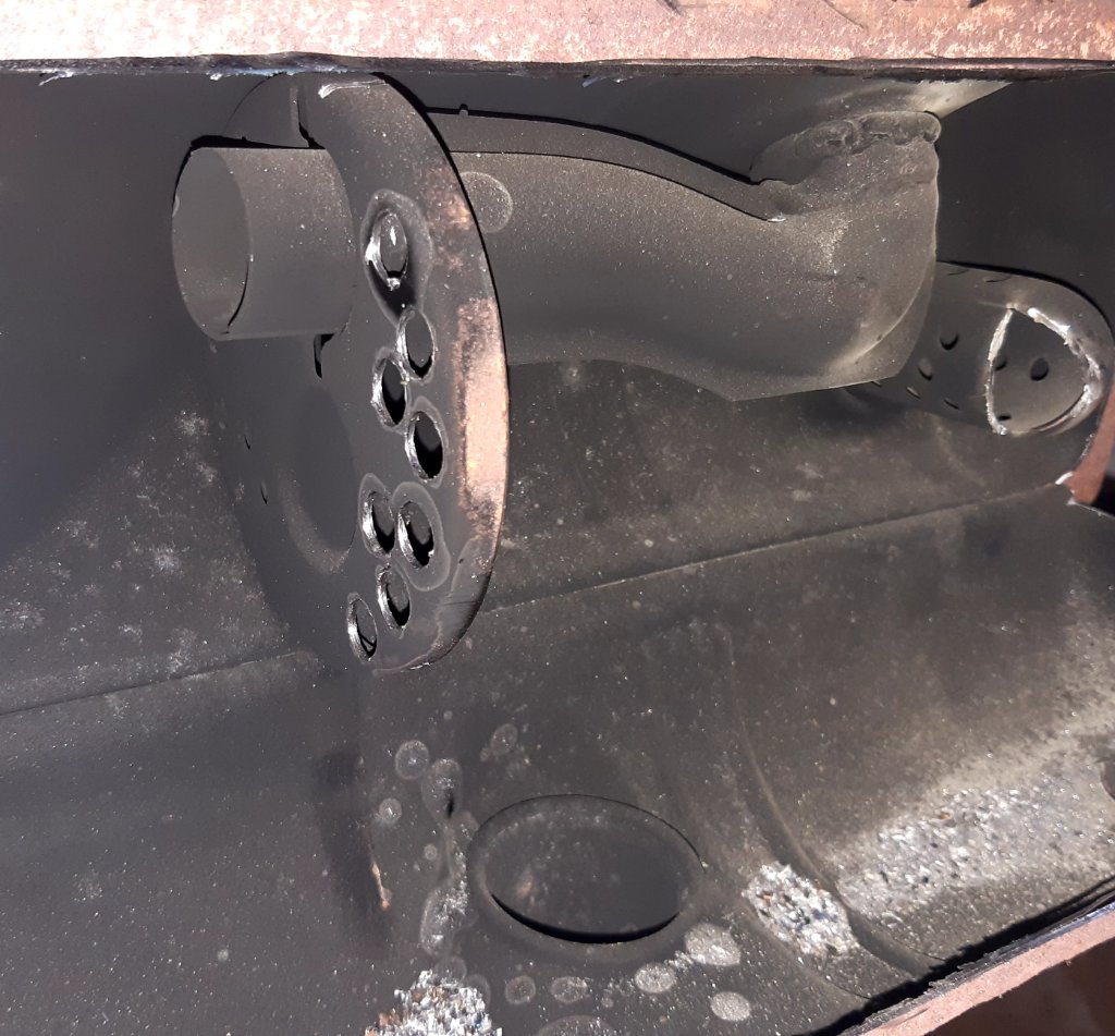

ich hol das Thema nochmal raus.
Habe noch einen Endtopf rumliegen und dachte mir, schöne Arbeit für die kalte Jahreszeit.
Mal am Wochenende schnell aufgeflext und siehe da, der sieht ja total anders aus.
Wenn ich Euch richtig verstehe, hat mein Topf eigentlich gar keinen Längenausgleich oder?
Bringt es nun was, nur die Siebe an den Heizbrineneingängen zu bearbeiten?
Oder gleich jeweils ein Rohrbogen ran und die vorhandennen Rohre zu Ausgleichsleitungen machen? Dann eventuell noch ein paar Löcher mehr in die Rohre.
Bin für jeden Rat dankbar.
Gruß Dierk

Re: Optimierung am Serienschalldämpfer
Naja, nicht ganz optimal, aber nicht verloren. Der Ausgleich sind die beiden Rohre. Schau sie Dir einmal genau an. Die Rohre sollten an einem Ende geschlossen sein. Ich tippe auf oben rechts und unten links.
Ein Rohrbogen auf jeweils ein Rohr wäre gut, ist aber nicht ganz einfach zu bewerkstelligen. Die Löcher würde ich nicht grösser machen, weil der Dämpfer sonst deutlich lauter wird. Die Löcher liegen im Bereich der Endrohrausgängen und somit sehr nahe am Dämpfungssystem.
Also Rohrbogen drauf und für freien Durchgang auf die andere Seite sorgen. Dann müssten noch Durchgänge von den äusseren Kammern in die Mitte geschaffen werden. Sprich, die Trennbleche öffnen und / oder da kurze Rohre einschweißen, die in die Mittelkammer führen, wo die Endrohre sind. Diese Rohre sollten außen so gut es geht bündig mit dem Trennblech sein.

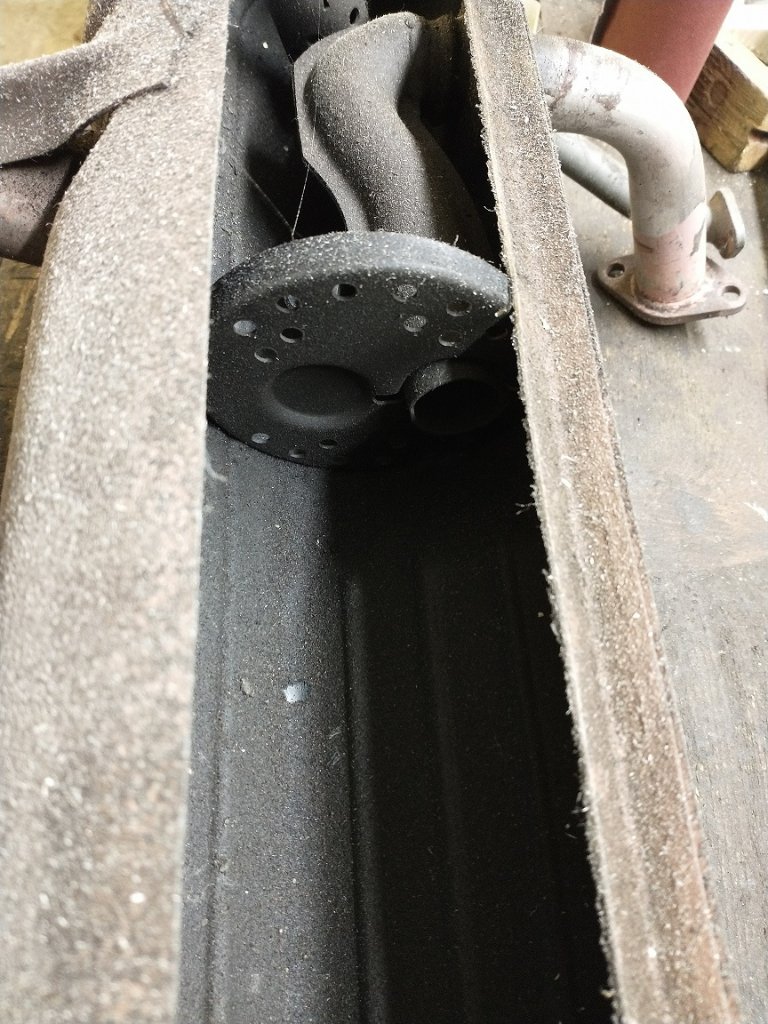

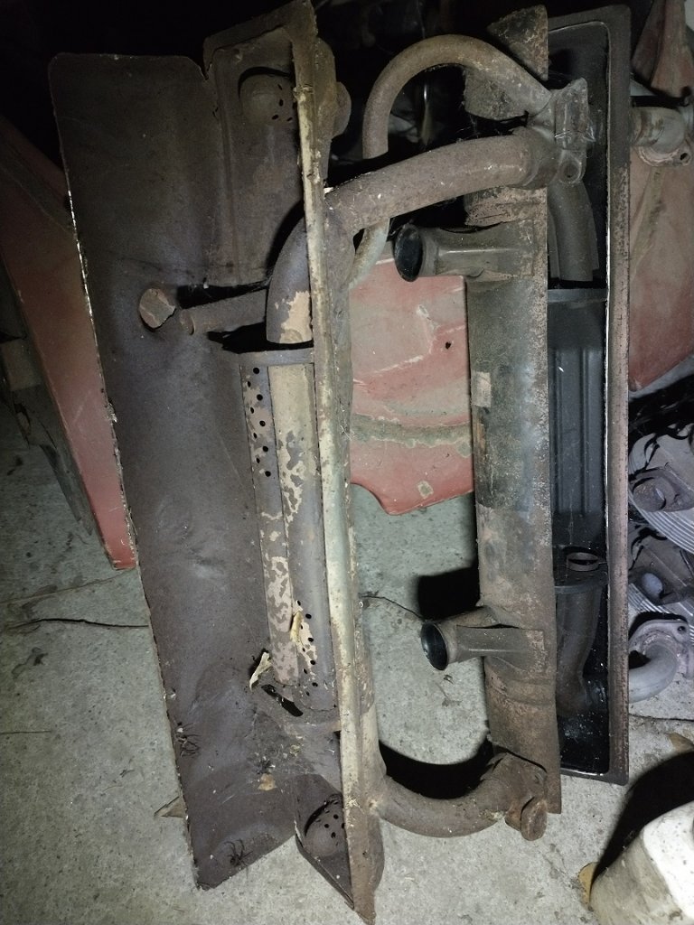

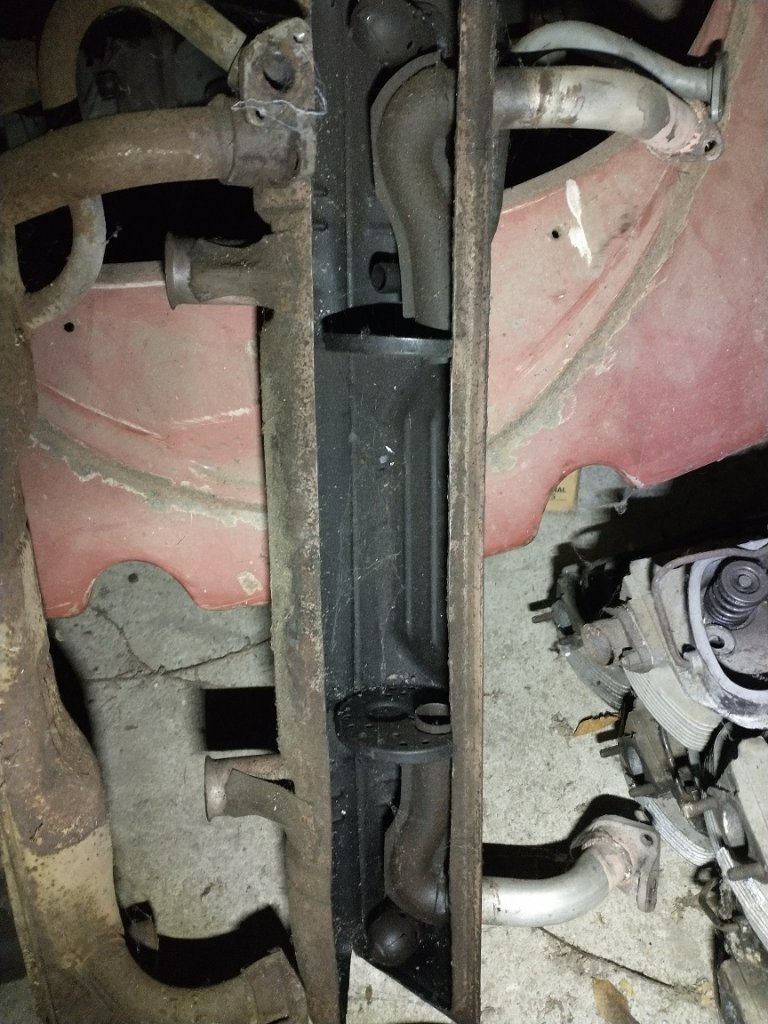

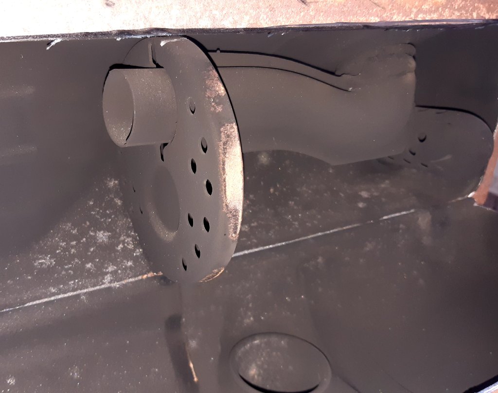

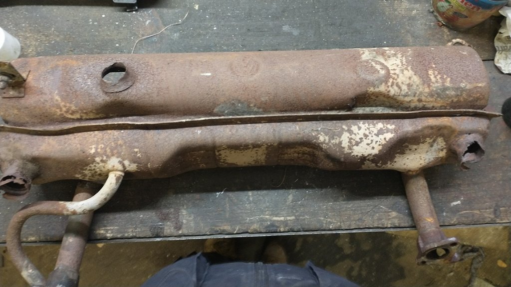

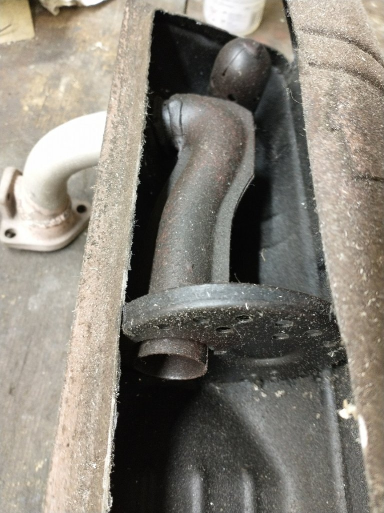

Hab mal einen alten originalen VW topf aufgeschnitten:
und zum vergleich einen nachbautopf, ist glaube ich ein ernst, schau ich nochmal nach
die rohrbögen beim VW haben viel größere radien und sind deutlich strömungsgünstiger geformt.
wenn mal zeit ist, werd ich versuchen den nachbautopf zu bearbeiten..

So sollte es aussehen.
Der Orginaltopf ist die beste Basis für die beschriebenen Bearbeitungen
Da reicht es die verschlossenen Enden strömungsgünstig zu öffnen und die Eingänge anzupassen. Dazu die Hoffmann Edelstahrohre.
Wobei das hier ein Transportertopf ist. Der dürfte ohne ein dämpfendes Endrohr laut werden, weil die offenen Enden direkt vor dem Ausgang liegen. Beim Käfertopf sollten die Endrohrausgänge in der Mitte zwischen den senkrechten Abtrennungen sein. Dann ist noch etwas Umlenkung und somit Dämpfung vorhanden.

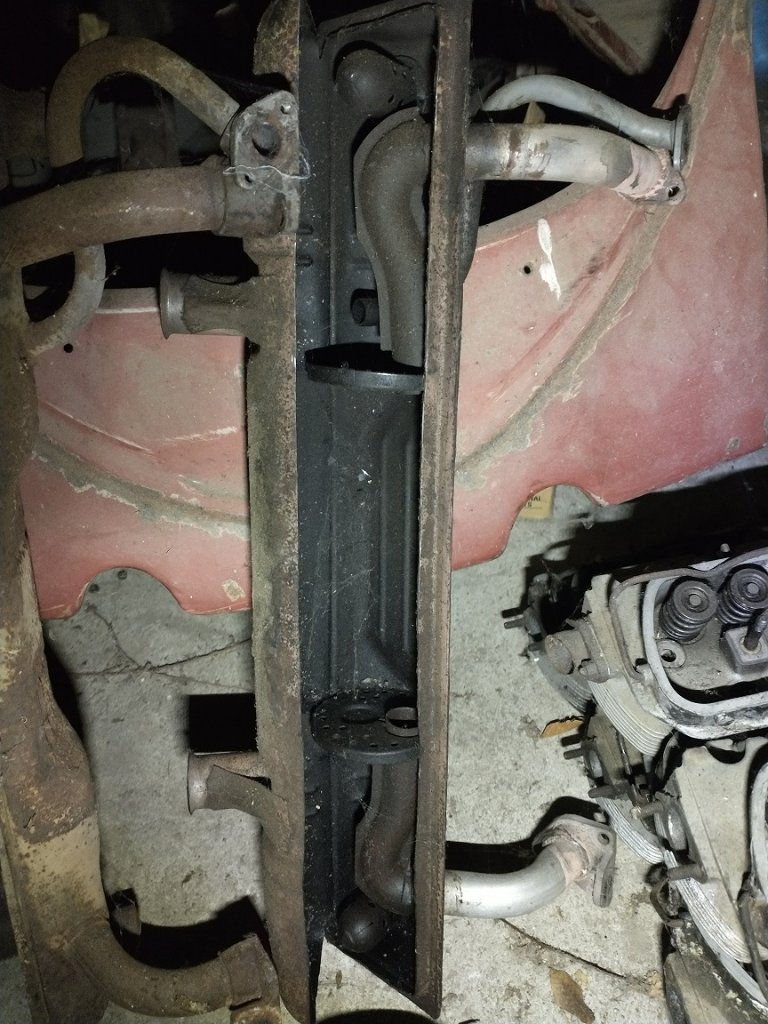

Ich hab letztens auch einen aufgesägt. Sieht aus wie der vermeindliche Ernst auf den letzten Bildern mit der großen Kammer in der Mitte.
Ich wollte die Wärmetauscherausgänge zum Teil öffnen und die Löcher in den Kammerabtrennungen vergrößern. Sollte reichen.

Die vorderen Löcher im Trennblech sind von 6 auf 10mm gewachsen und der Wärmetauscherausgang ist etwas geöffnet.
- So sah es aus.
- 20231005_175524.jpg (90.88 KiB) 5345 mal betrachtet
- So sieht es jetzt aus.
- 20231005_175550.jpg (160.99 KiB) 5345 mal betrachtet
