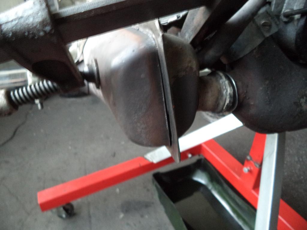

Ausgangssituation: Schalldämpfer rundherum, bis auf unten, mit einer dünnen Trennscheibe aufgeschnitten und runtergebogen.

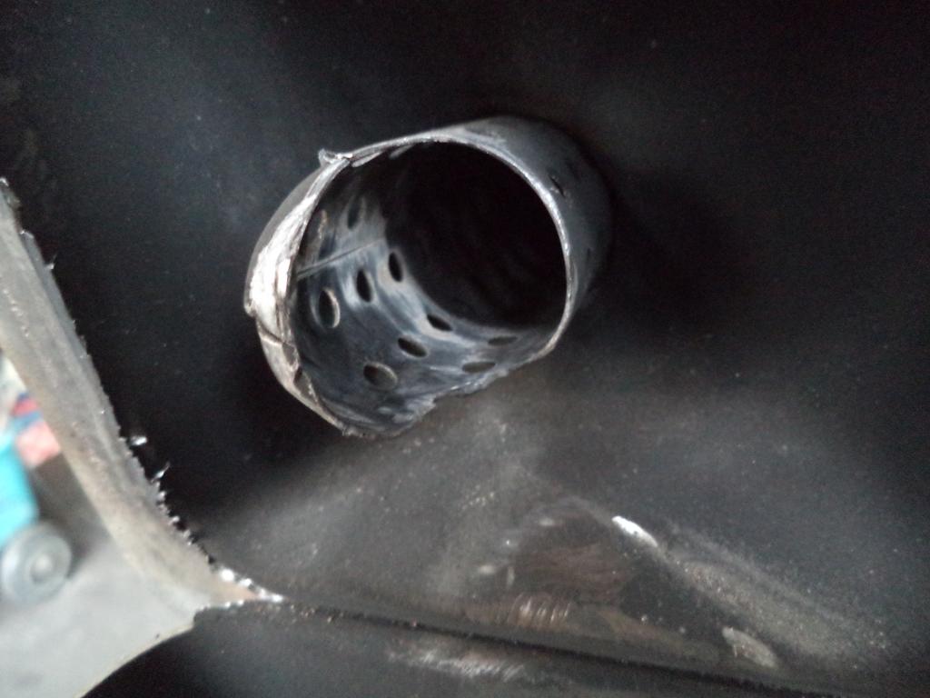

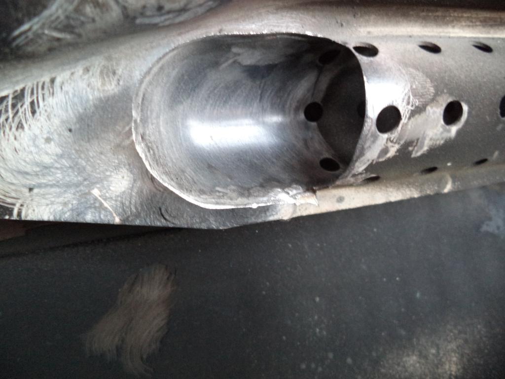

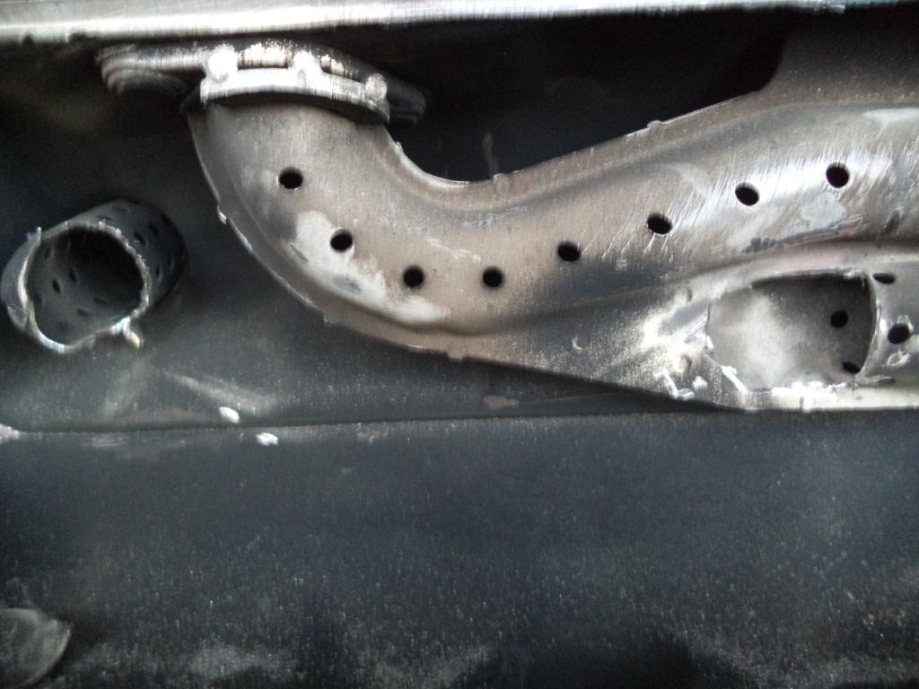

Danach die Enden der Ausgleichleitungen und die Siebe an der Heizbirneneingängen aufgetrennt. Allerdings die äußeren Schalen als Leitblech stehen gelassen.
Danach die scharfen Kanten abschleifen und alles strömungsgünstig bearbeiten.
Dann wieder alles verschließen, ausrichten, heften und endgültig verschweißen

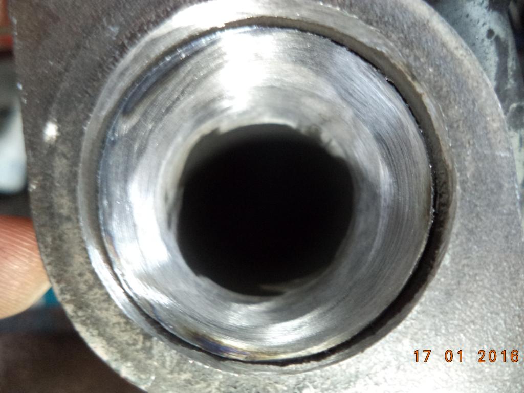

Wichtig ist dann noch, die Befestigungflansche am Zylinderkopf ebenfalls von innen zu glätten und sorgfältig anzupassen, weil dort oft unschöne Schweißnähte innen die Strömung stören. Das Gleiche natürlich auch an den Wärmetauschereingängen. Die Enden der Wärmetauscherrohre bearbeite ich trichterförmig, so das sich ein glatter Übergang in den Schalldämpfer ergibt.

Unbearbeit findet man in diesem Bereich oftmals solche Dinge vor. In Anbetracht der hohen Gasgeschwindigkeiten, die dort herrschen, kann man sich leicht ausmalen, das so etwas nicht leistungsfördernd ist. Das habe ich aber auch schon an "Sportanlagen" gesehen. :shock:#

Was mir aufgefallen ist, dass es Zubehördämpfer gibt, deren Innenleben aus gepressen Blechen besteht, die auch nicht rohrförmig sind. Die können nach dieser Bearbeitung vom Klang her lauter und härter sein.
Der hier gezeigte Dämpfer ist so ein Zwischending. Bei durchgehenden Rohren entfernt man nur das Abschlußblech, so das sich ein freies Rohrende ergibt. Wenn man an den unteren Eingängen die Eingangsiebe komplett entfernt, dann macht sich das von der Lautstärke auch bemerkbar. Also immer die Außenschale als Leitblech drin lassen.

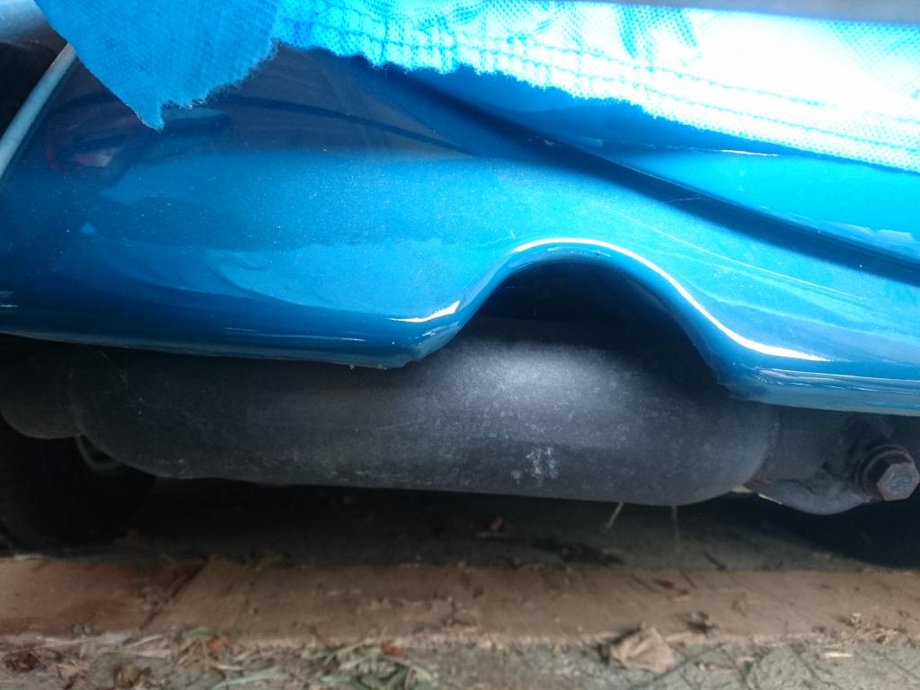

Anbei ein Foto vom Auspuff vom 66er Käfer. Wurde so vor sechs Jahren gemacht.
Foto heute gemacht, könnte eine Auffrischung brauchen.
