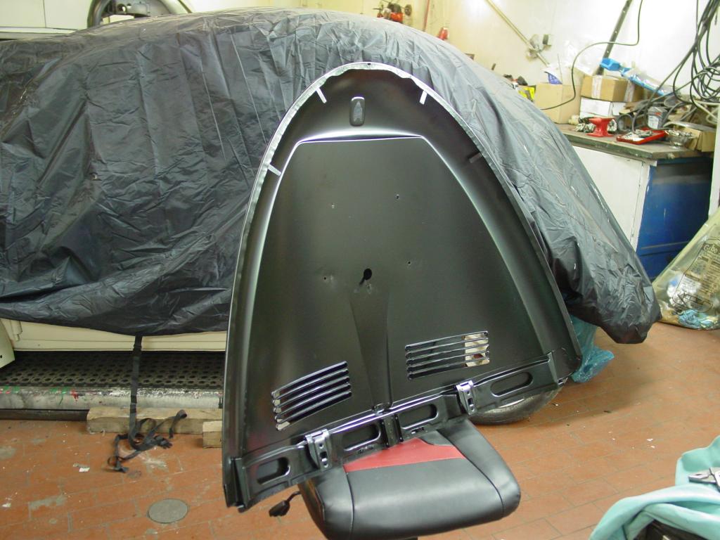

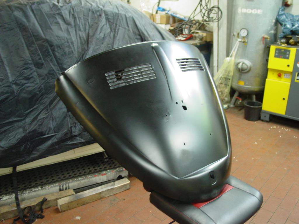

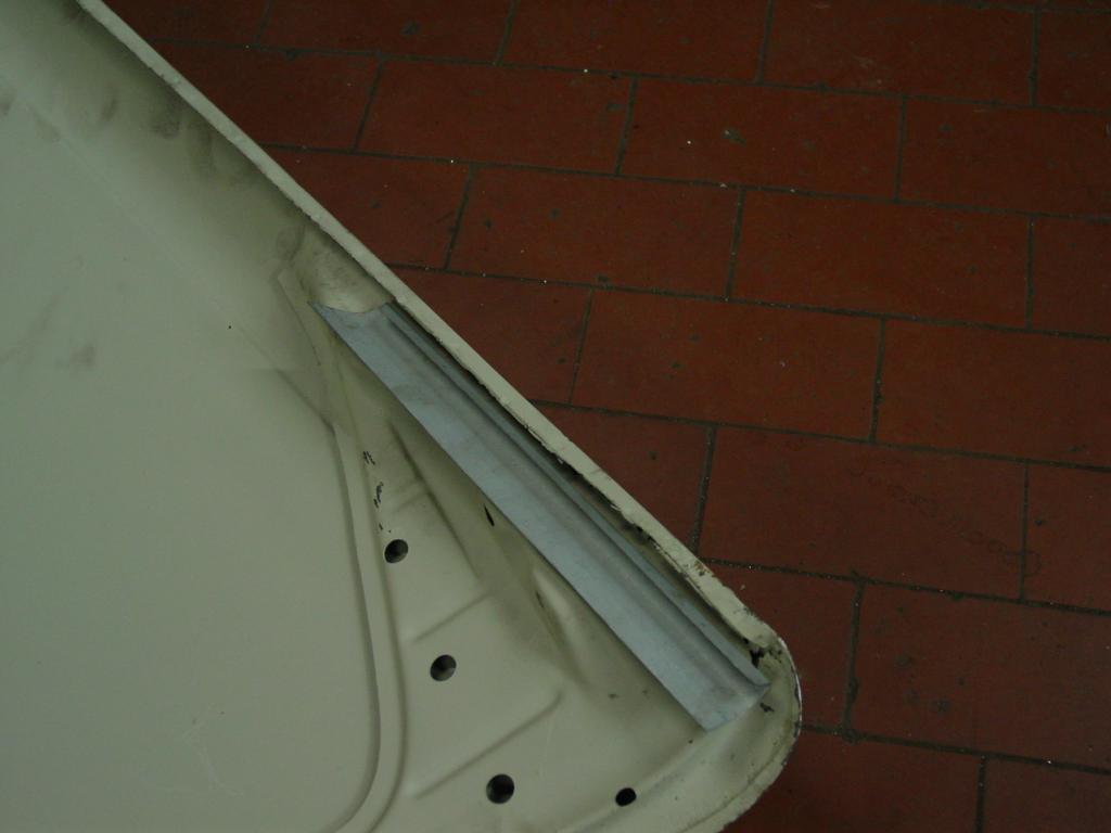

Da die originale Motorklappe komplett kaltverformt und korrosionsgeschädigt war haben wir eine gute Limousinenklappe zum Schlitze prägen und KTL-beschichten geschickt. Ergebnis siehe Bilder.

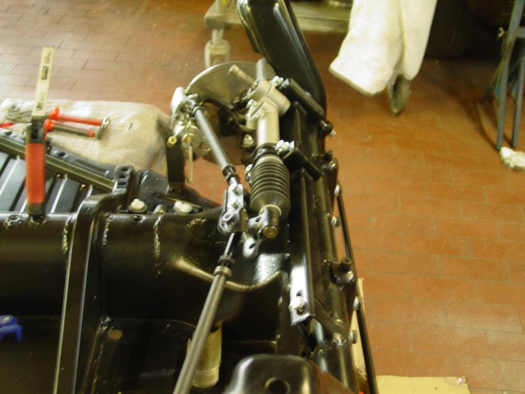

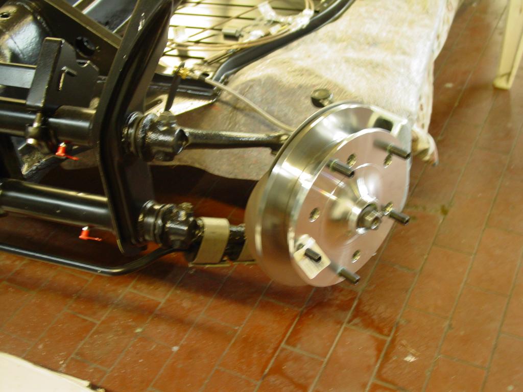

Die Bodengruppe geht auch ihrer Vollendung entgegen. Bremse ist mittlerweile komplett, CSP vorne, Kübel hinten und 20,65er HBZ mit mechanischem Bremskraftverstärker. Dazu eine Zahnstangenlenkung....

ich vermute bei dem Chassiaufbau soll da auch ein stärkerer Motor rein?
Das Regenablaufblech nimmt sehr viel Luft weg. Da hatte ich schon Hitzeprobleme im Sommer mit 44PS. Das wurde sofort besser ohne das Blech.

Habe ein ähnliches Problem mit der Motorhaube und wüsste gerne, wo Du das hast machen lassen?
Habe zwar Schlitze aus einer kaputten Haube hier, aber das Einschweissen kann ich mir dann sparen
und das Ergebnis sieht ja proper aus.

Als Motor ist ein modifizierter L200 von Limbach vorgesehen.
Ob die Zweivergaseranlage unter das Ablaufblech passt ist eh noch nicht klar, aber für die Verschraubung sollten die Gewinde eben schon vorm Lackieren drin sein. Hinterher bohren ist irgendwie doof.
Ich lasse die Schlitze bei Karosserie + Lack Ralf Düllmann in Ennepetal prägen, immer top.

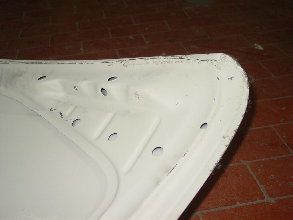

Jetzt habe ich gerade die Frontklappe in der Mache. Bleche sind fertig, bei diesen Temperaturen habe ich das Schweißen aber erstmal sein gelassen und stattdessen eine Instrumentenkonsole gebaut. Das Frontblech dürfte bekannt sein....
Eventuell läuft er aber komplett steuerbefreit.

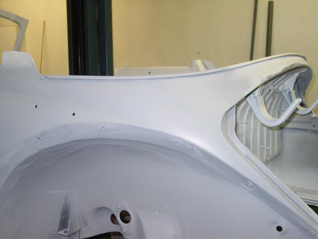

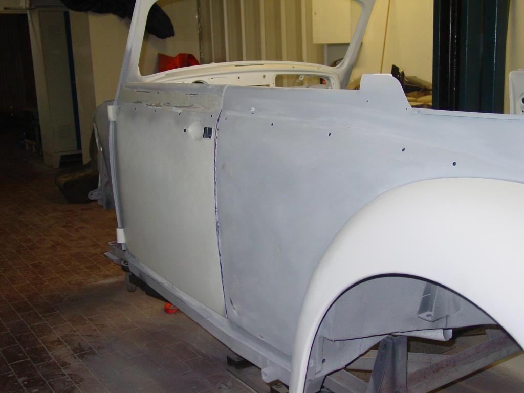

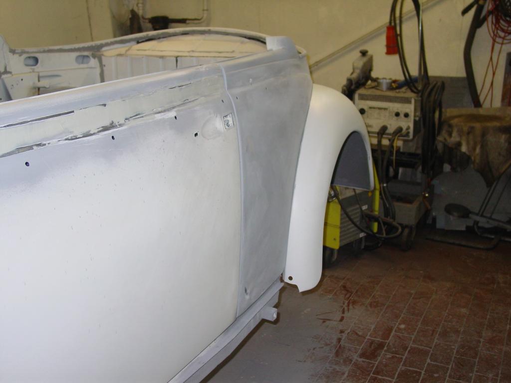

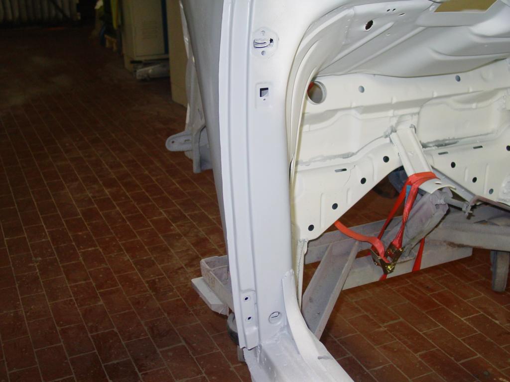

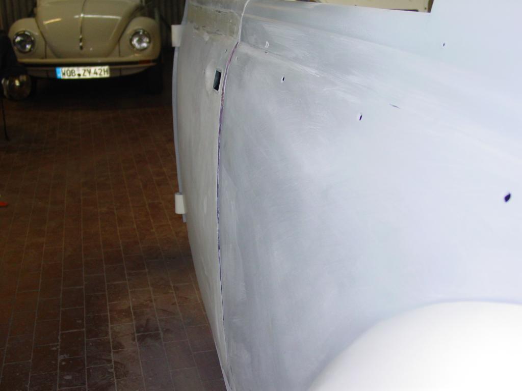

Aktuell sitze ich an den letzten Vorbereitungen für die Lackierung. Da sieht man nicht so viel, und tolle Fotos und Riesen-Fortschritte gibt's eben auch nicht.
Mal ein paar Impressionen...
Danke für die Blumen.
