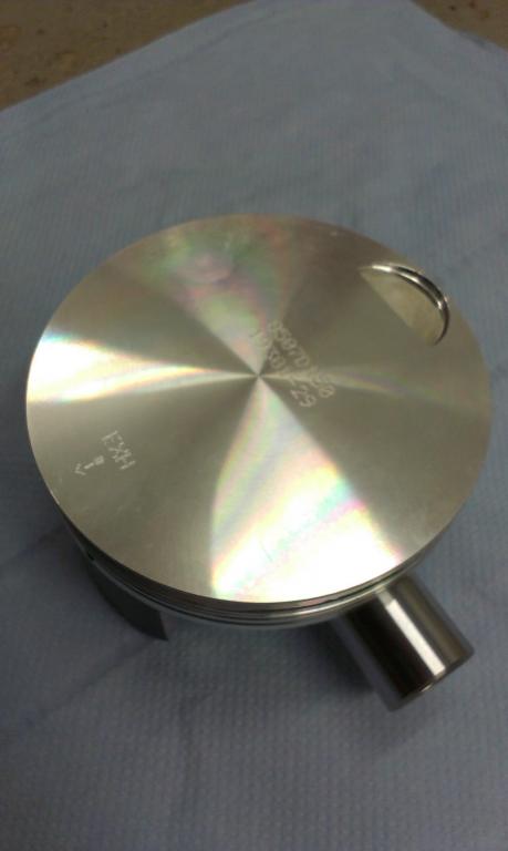

ach so hier noch was was ich gestern abgeholt habe denn in Köln ist das Christkind schon unterwegs gewesen. Erst mal ohne weiteren Kommentar den die Bilder sprechen für sich.
Und nochmal vorweihnachtliche Grüße und einen schönen ersten Advent
Frank
Frank

Hallo Frank,
sieht doch gut aus.

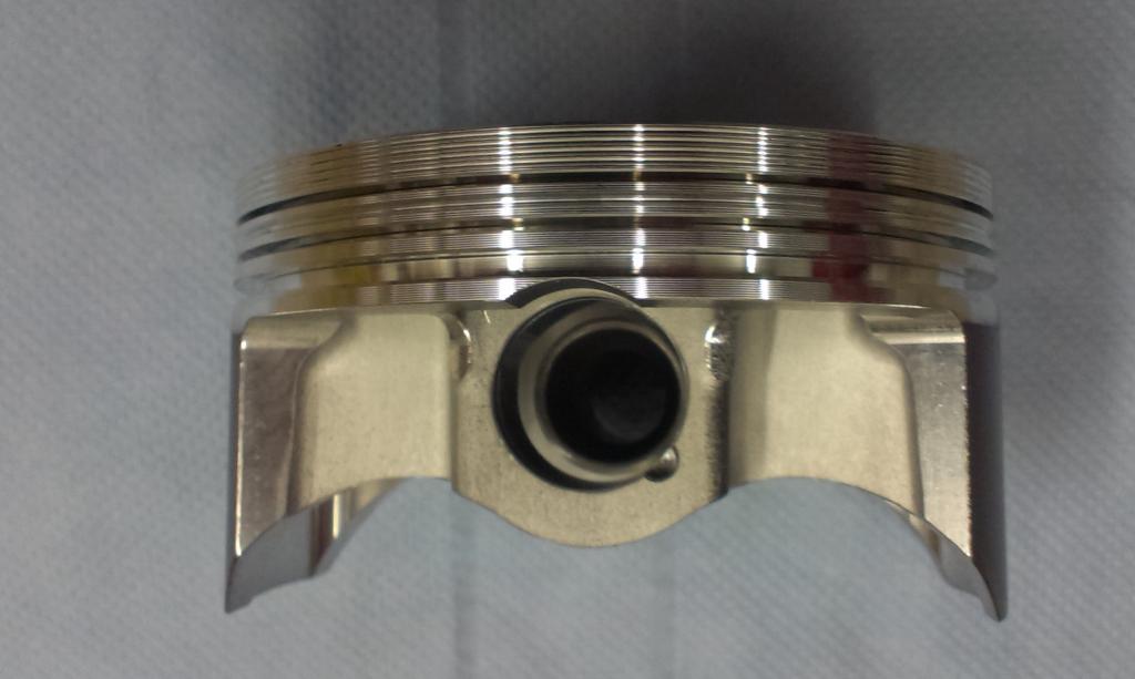

Sind da Ventiltaschen drin oder warum ist der Feuersteg so gross?
Wie funktionieren denn die Ölabstreifringe?
Wie wird das Öl in das Kolbeninnere transportiert?
sieht doch gut aus.
Re: Weber 4... IDF welcher Hubraum? Motorenkonzept mit TP Kö

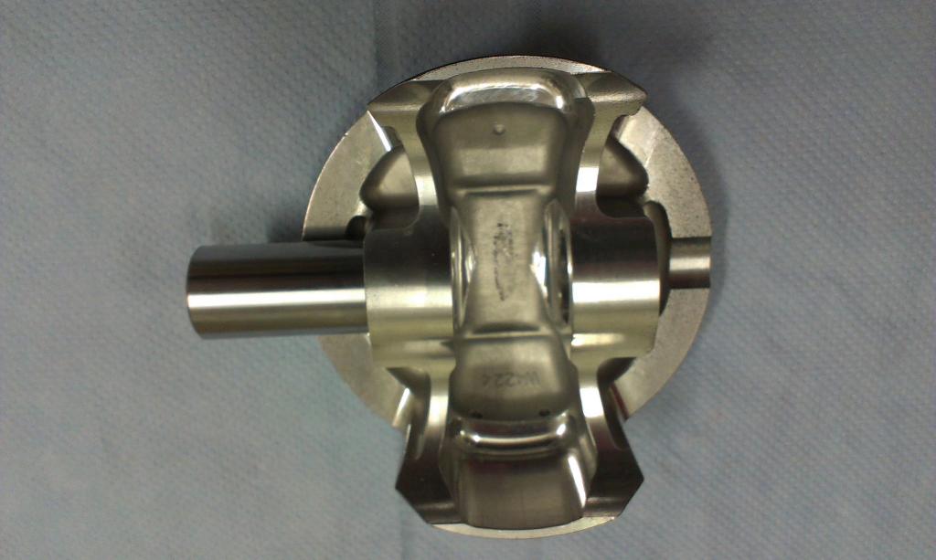

Hallo Jürgen,
hier noch ein Bild des Kolbenbodens eine Ventiltasche aber dafür keine Muldenausführung wie bei dem originalem Yamaha Kolben. Es sind Querbohrungen zum Ölabstreifring eingebracht, der Feuersteg ist mir bei der geringen Kompressionshöhe egal da ich trotz größerem Hub schon schmaler baue.
Gruß Frank
Gruß Frank
- image.jpg (23.51 KiB) 8633 mal betrachtet

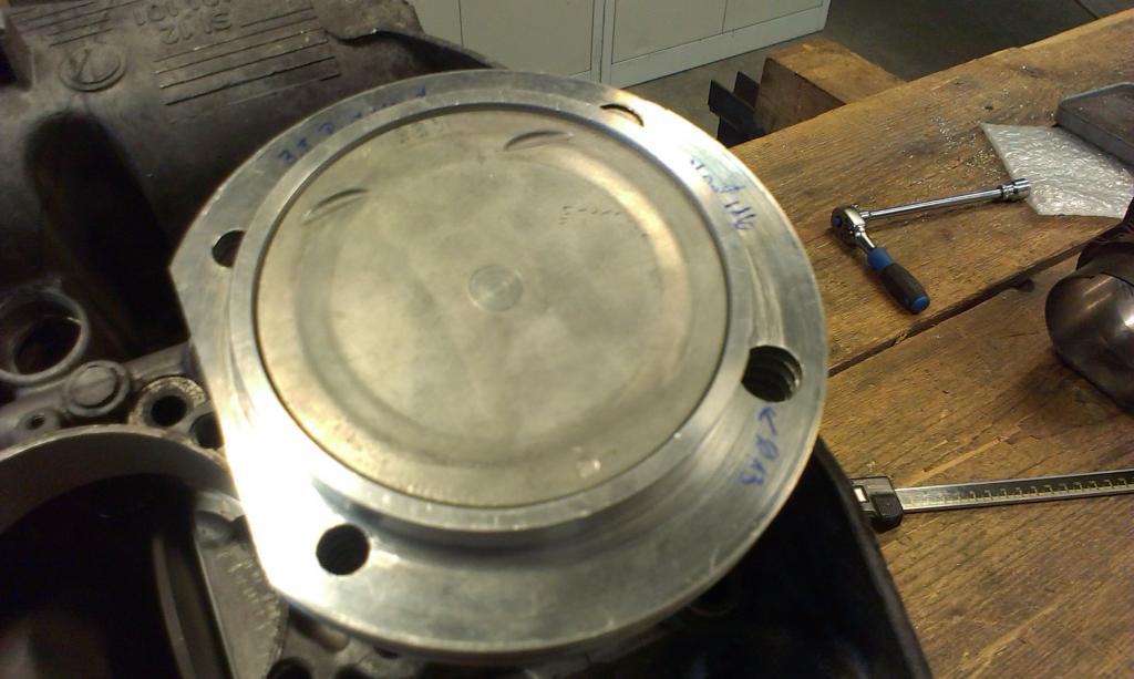

auch hier geht es weiter wenn auch schleppend da momentan der "Motorträger" Luzie ein wenig Vorrang hat aber das ist ein anderer Thread. Aber die Zylinder sind gedreht und passen jetzt auch (nach 3 Probezylindern!!) und werden wohl in den nächsten zwei Wochen zum Beschichten gehen.
Der Block ist mechanisch fertig bearbeitet die Handarbeit folgt später da hierfür momentan die Zeit fehlt.

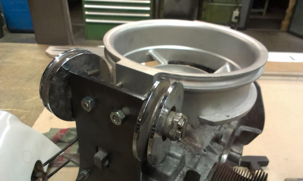

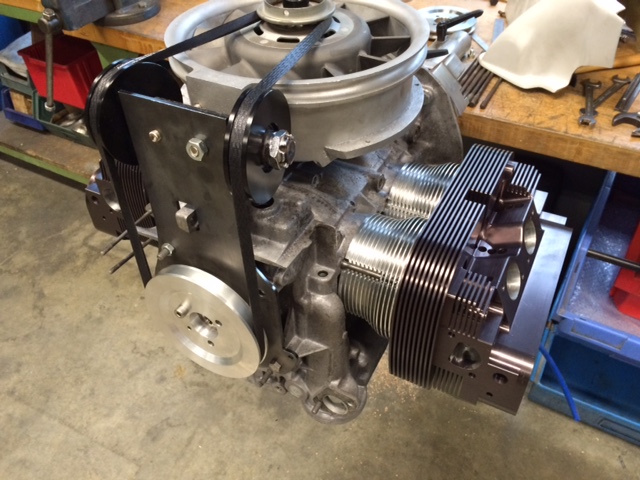

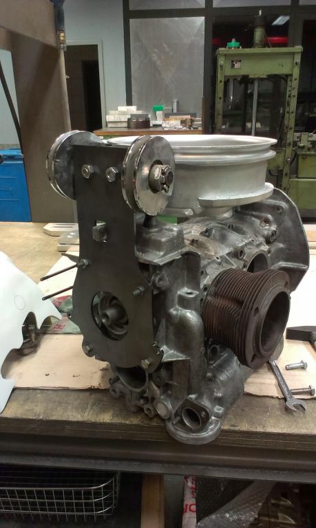

Da ich hier Forum nur recht spärlich Angaben zum liegendem Gebläse bekam haben wir die Platte selbst gezeichnet und ein Probeblech zum Messen und ändern Lasern lassen bevor die Endlösung aus Alu auf die Fräsmaschine geht. Dank Thorsten sind die Köpfe komplett und auch schon mal ausgelittert.
Gruß Frank
Gruß Frank

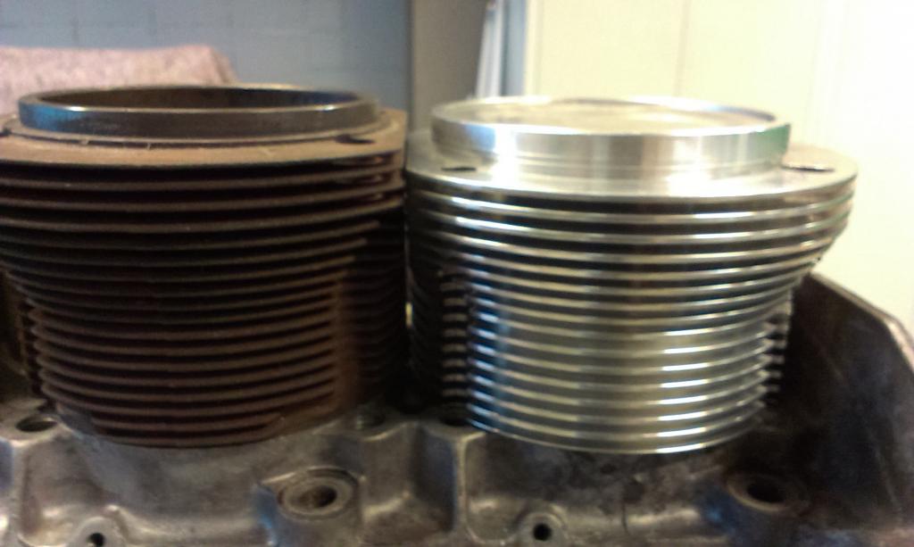

- Zylinder mit originalem "Messkolben"
mittlerweile sind die Endkolben da - image.jpg (71.85 KiB) 8481 mal betrachtet
- Trotz 78mm Hub etwas niedriger
- image.jpg (59.77 KiB) 8481 mal betrachtet

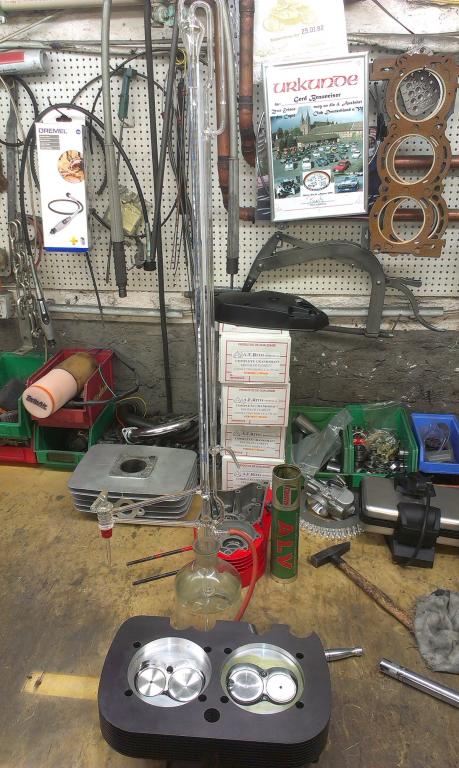

- Köpfe beim "Kellermeister"
- image.jpg (81.74 KiB) 8481 mal betrachtet

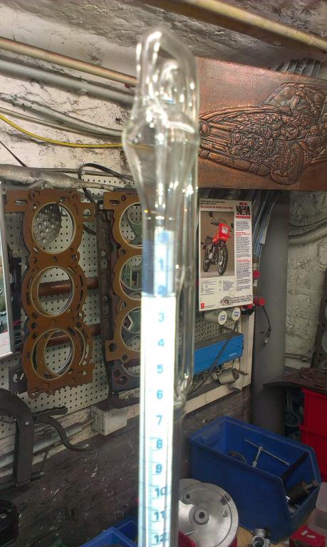

- Momentanes Brennraumvolumen
- image.jpg (67.18 KiB) 8481 mal betrachtet
- Anpassarbeiten liegendes Gebläse
- image.jpg (50.67 KiB) 8481 mal betrachtet
- Probeblech liegendes Gebläse
- image.jpg (56.95 KiB) 8481 mal betrachtet

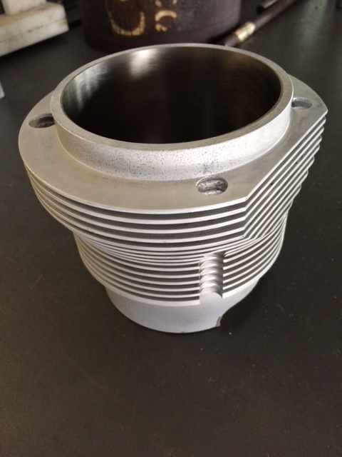

so da der Motorträger Luzie weitgehend fertig ist geht´s nun hier etwas weiter. Die originalen (italienischen) 44er Weber wurden zwischenzeitlich bei VGS überholt und mittlerweile sind die Zylinder vom Beschichten wieder zurück. Sehen an für sich ganz gut aus und sind maßlich auch da wo sie hin gehören. Ich suche noch nach der Materialgüte aus denen ich die Stehbolzen anfertigen kann.
Gruß Frank
Gruß Frank
- beschichteter und gehonter Zylinder
- IMG_0210.JPG (101.18 KiB) 7938 mal betrachtet

Meine Stehbolzen sind daraus gemacht:
Dilavar (Ni 13 (X 68 NiMnCrV Nb 12 5) – Werkstoff Nr. 1.3937)
Dilavar besitzt den gleichen Wärmeausdehnungskoeffizienten wie Aluminium und ist das ideale Material für luftgekühlte Vollaluminium-Motoren. Allerdings muß Dilavar wirksam vor Korrosion geschützt werden.
Always Aircooled
Volker
