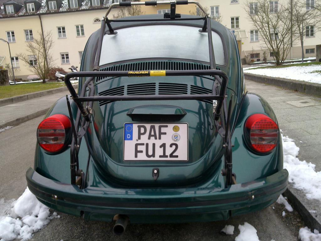

- Beiträge: 6693
Re: Fahrrad/Ski und Snowboardträger mit Paulchenteilen
hier die Bilder der Großen T4-Träger, der eine ist mir an der Stoßstange zu breit, ließe sich dafür aber fast direkt an die Stoßstangenhalter schrauben. Der ältere T3-Träger steht an der Kennzeichenbeleutung an
kleiner Fortschritt bei de3n "kleinen" System, die Halter passen Perfekt in die Dachrinne, jetzt nur noch ein Gegenstück basteln und boarden gut

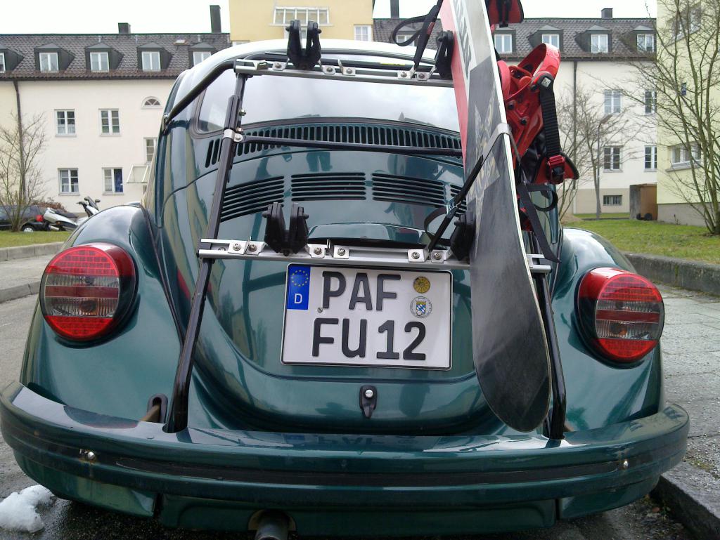

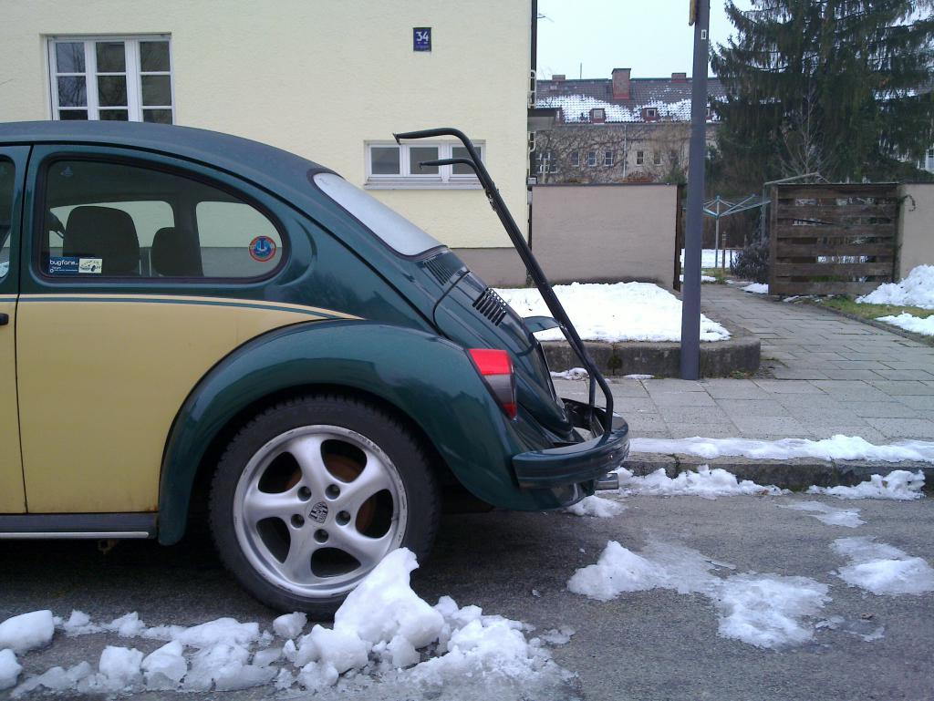

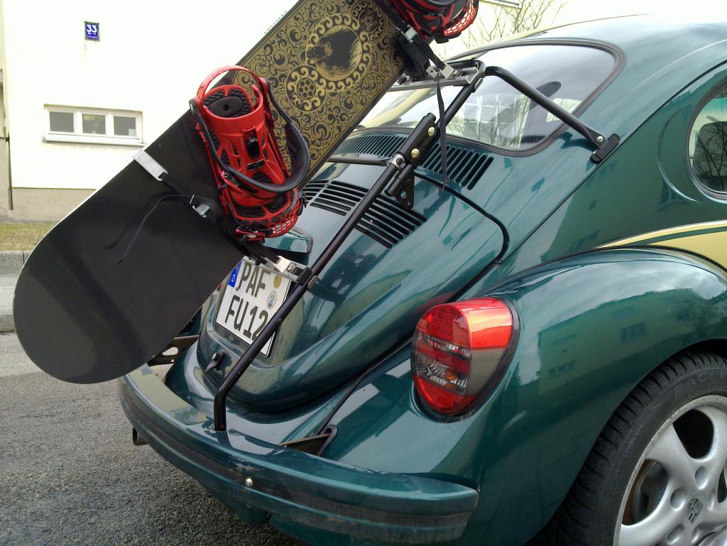

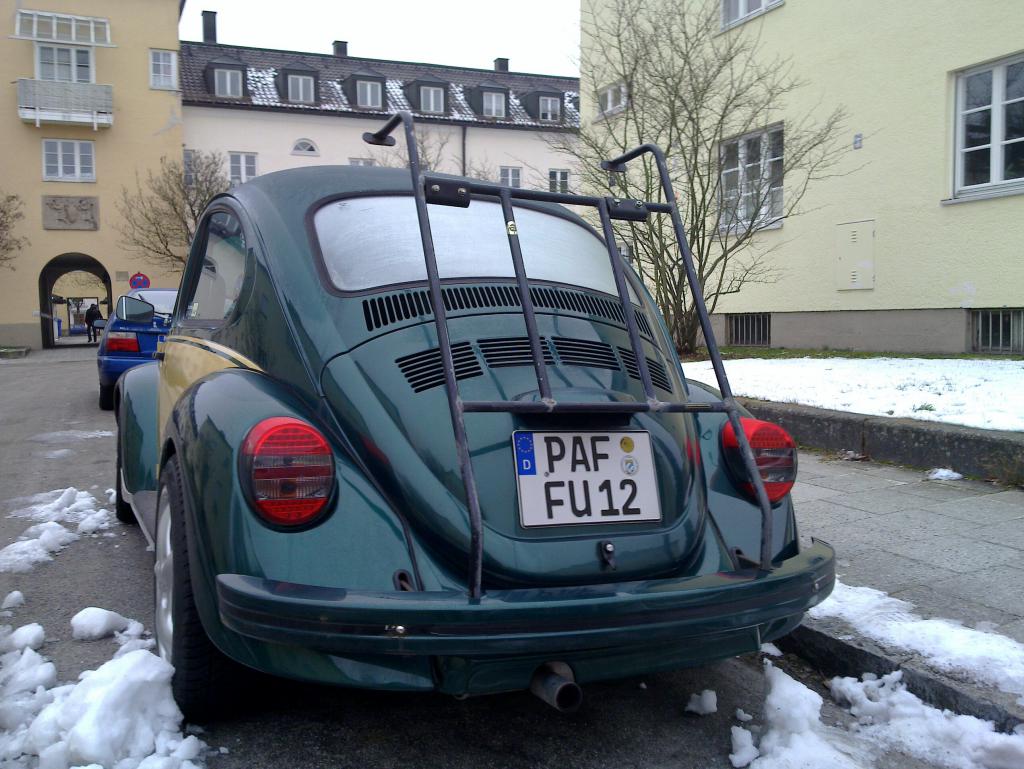

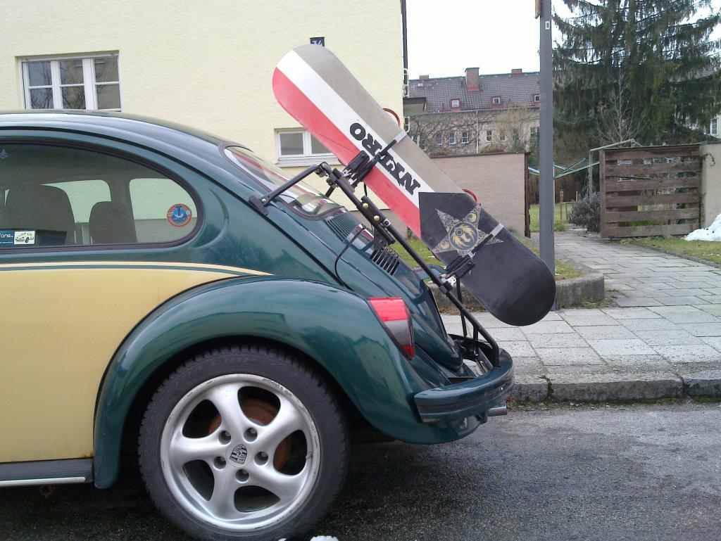

nach langem hin/her hab ich nun die für mich endgültige Position für die Snowboards gefunden. Der Träger wurde dabei nach oben "ausgezogen" und beide Halteschinen hoch gesetzt. So ist das Board stabil und das Kennzeichen gut lesbar. Wenn der Träger auch demnächst fest montiert ist frag ich mal bei einem Sachverständigen nach was ihm daran nicht gefällt
denke aber das es mit etwas willen so auch durch geht
- alles im Rahmen des erträglichen, das Board könnte sogar noch etwas tiefer hängen ;-)
- 20140205_002 1024.jpg (135.47 KiB) 8459 mal betrachtet
- auch von der Seite sieht man was
- 20140205_005 1024.jpg (127.75 KiB) 8459 mal betrachtet
- von hinten gut lesbar
- 20140205_003 1024.jpg (138 KiB) 8459 mal betrachtet

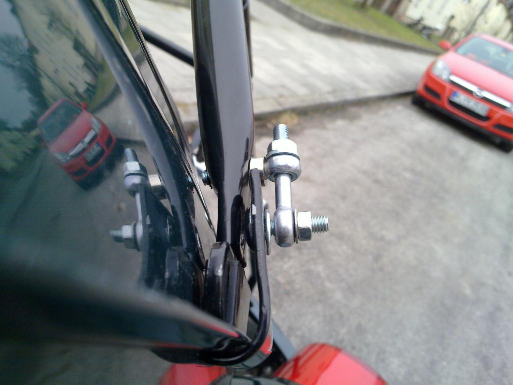

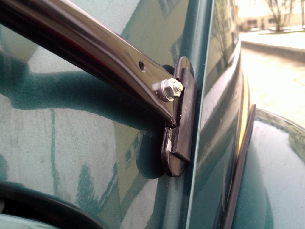

- Beiträge: 6693
neuer Tag, neue Herausforderungen
die Auflagefläche in der Regenrinne werde ich wieder vernieten weil einfach kein Platz mehr ist. Bei der Ösenschraube quer zur Fahrtrichtung muss ich mir noch was einfallen lassen, eine Mutter passt hier aus Platzgründen auch nicht mehr.
Selbstsichernde Muttern ran und fast fertig
Ansonsten.... werd scho
Die Schloßschraube mit dem Gewinde nach ausen gefällt mir auch noch nicht, vorerst ist es aber OK
- 20140210_003 1024.jpg (77.53 KiB) 8387 mal betrachtet

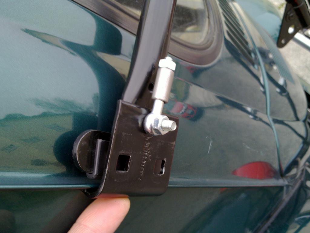

- Beiträge: 6693
so grundsätzlich hält die Kostruktion, bin aber damit nicht zufrieden, zu viele Teile....
ich werd mal etwas in dieser Richtung probieren, ich hab da auch schon ne Idee....
- 20140305_001 1024.jpg (73.17 KiB) 8304 mal betrachtet

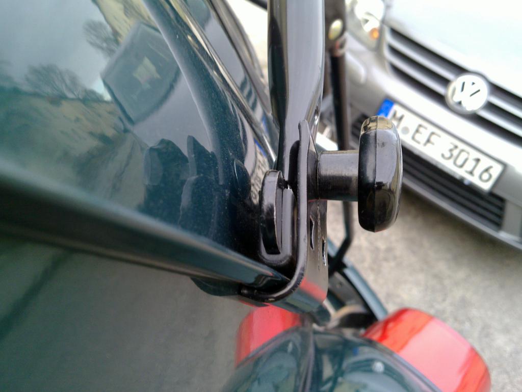

- Beiträge: 6693
noch etwas feituning und ich habs
- 20140306_002 1024.jpg (89.41 KiB) 8281 mal betrachtet

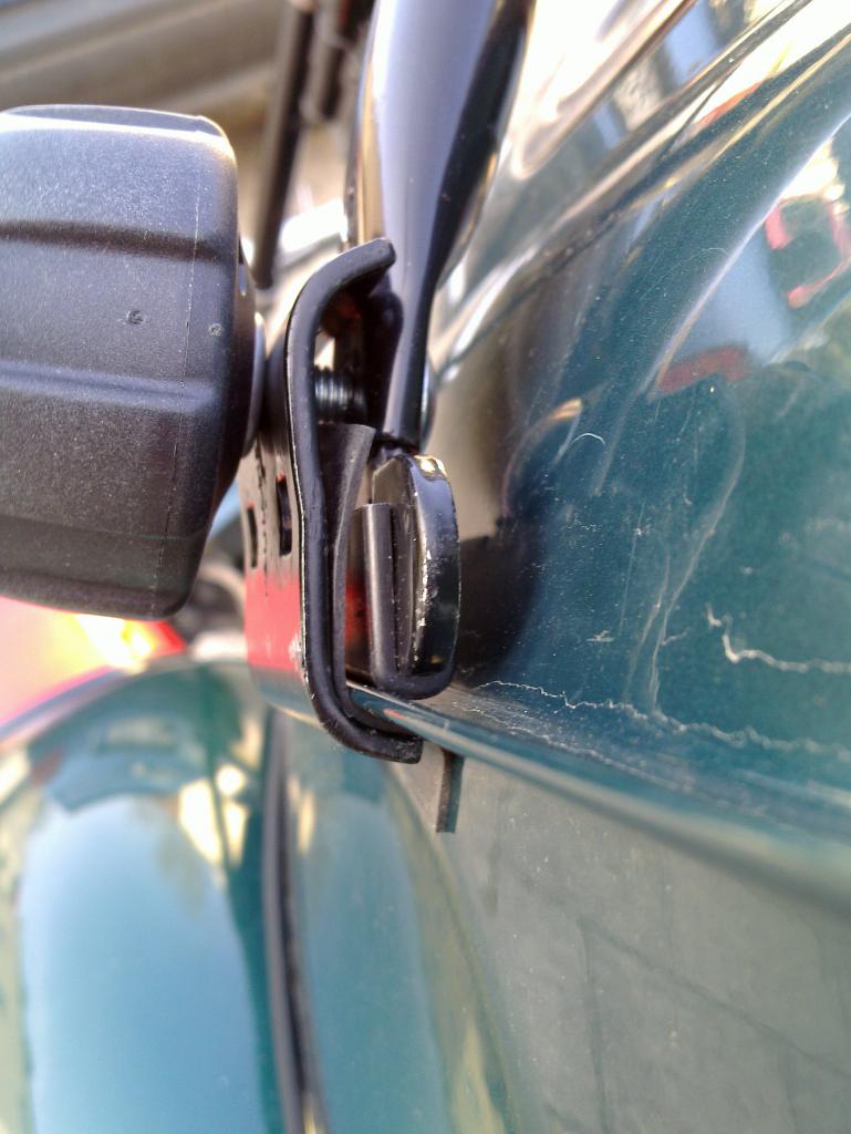

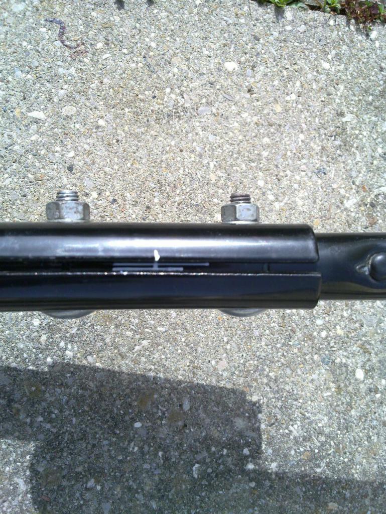

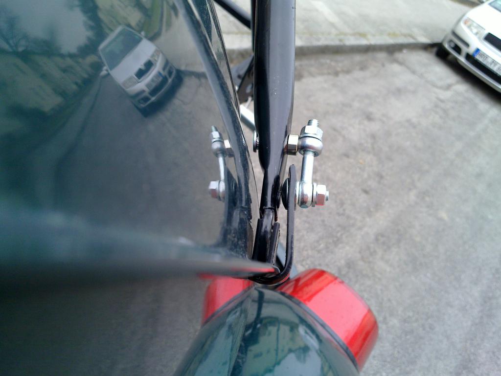

- Beiträge: 6693
gerad mal einen gut gebogenen Halter montiert und das ganze fest gezogen, hält bombig!
ich mach morgen noch mal ein Detailbild bei festgezogenem Halter

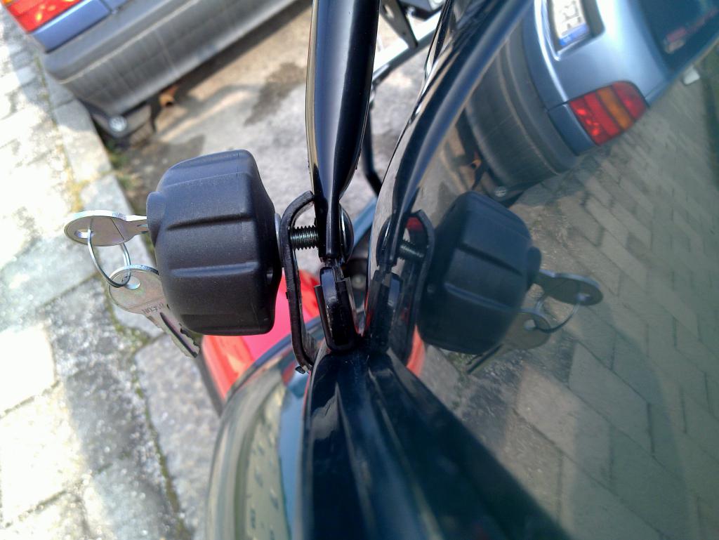

- Beiträge: 6693
hier noch das fehlende Bild
Schraube angezogen, Gummi untergelegt und hält sehr gut
- 20140307_001 1024.jpg (88.11 KiB) 8237 mal betrachtet

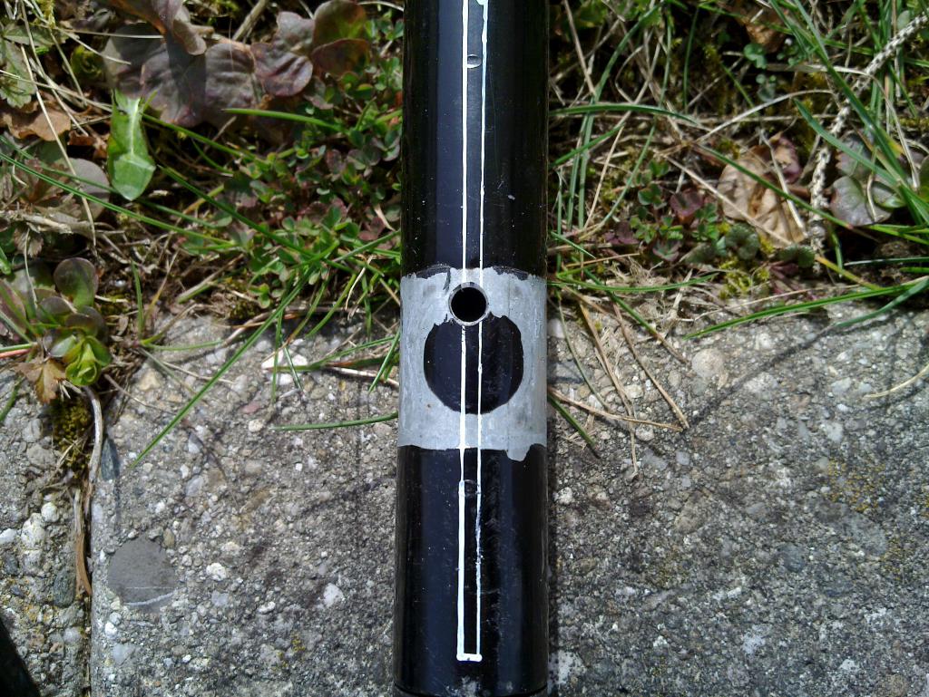

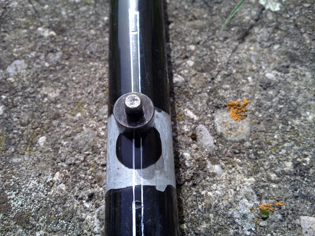

- Beiträge: 6693

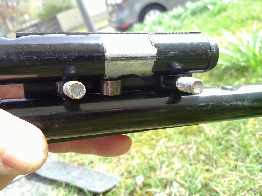

so, jetzt gehts ans Fixieren aller Punkte um ein verutschen/drehen zu verhindern, natürlich wie beim original
benutz hab ich eine Lehre von die ich bei allen Trägern benutzen werde
ein 4,9er Bohrer, Körner, Senker etc
und mein Spezialfett zum Fetten und als Korosionsschutz, ekeliges Zeug, also bestens geeignet

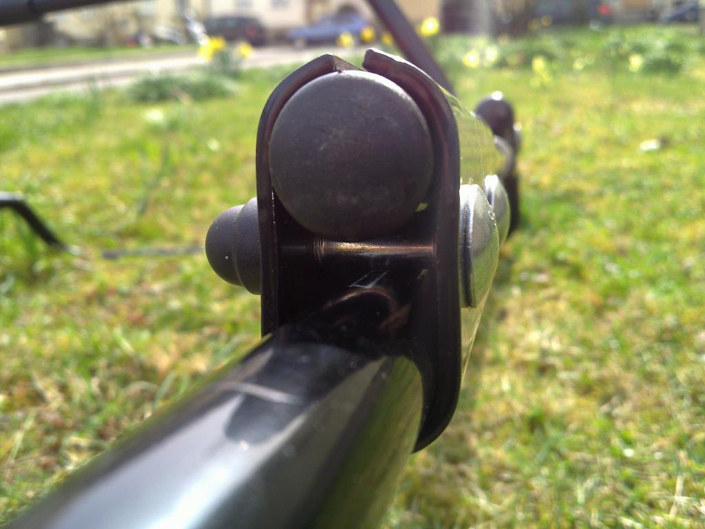

- einfach nen Satz dieser Halbschalen als Lehre vorbereitet und mit feinem weißem Edding makiert
Den Halter muss man dabei "falsch zusammenschrauben sonst sind die Löcher auf der falschen Seite! - 20140401_001 1024.jpg (198 KiB) 8157 mal betrachtet
- 4,9er Loch
- 20140401_002 1024.jpg (199.26 KiB) 8157 mal betrachtet

- den Bolzen vorher an allen Löchern mit einer Zange "einpassen", dann erspart man sich das Fluchen weil die Rohre nicht zusammen gehen
- 20140401_004 1024.jpg (160.58 KiB) 8157 mal betrachtet

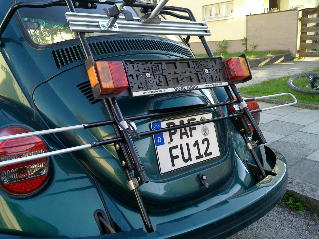

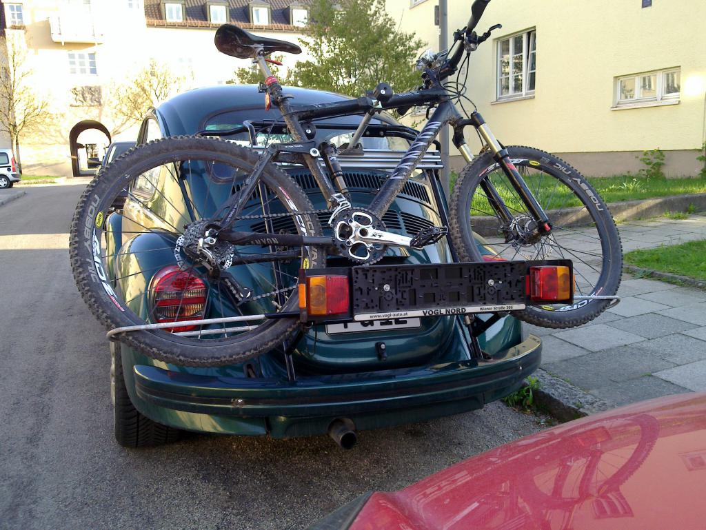

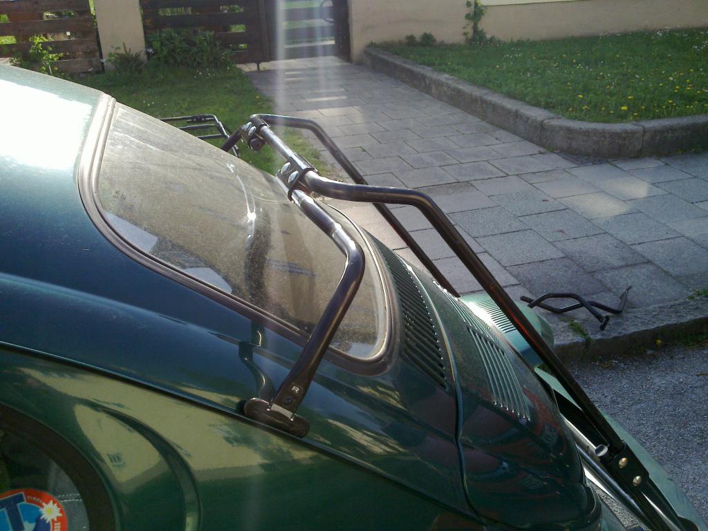

- Beiträge: 6693

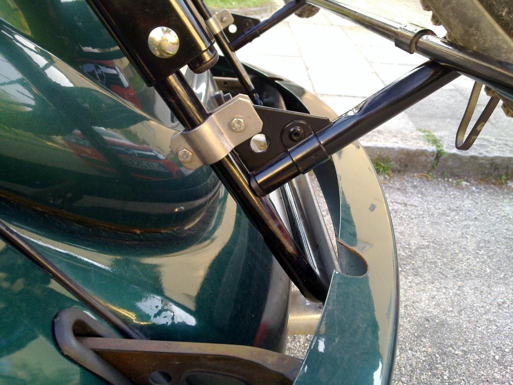

so, weil es ja fast schon langweilig wird hatte ich einen Geistesblitz
die neue Idee ist, den Grundträger umgekehrt montieren, dann sollte es auch mit der Stoßstange klappen, hier mal Bilder der Umsetzung
- 20140414_006 1024.jpg (111.42 KiB) 8105 mal betrachtet
- 20140414_007 1024.jpg (165.53 KiB) 8105 mal betrachtet
- klappt super!
- 20140414_009 1024.jpg (148.53 KiB) 8105 mal betrachtet
- ok, extra Blinker muss sein, ein extra Kennzeichen nicht unbedingt!
- 20140414_011 1024.jpg (160.77 KiB) 8105 mal betrachtet

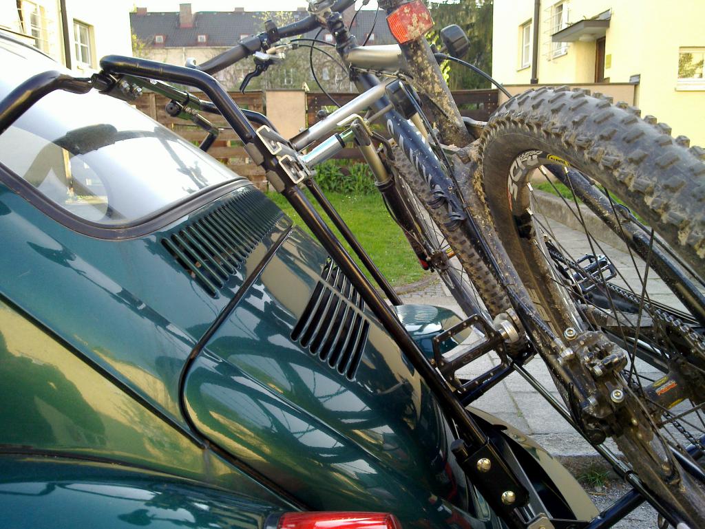

- der lange Halter des Fahrrad's muss noch gekürzt werden, bei einem Rennrad sollte die "kurze" Befestigung klappen. Beim MTB-Lenker gibt es kontakt mit der Heckscheibe, evtl muss auch das Pedal abgeschraubt werden
- 20140414_013 1024.jpg (164.61 KiB) 8105 mal betrachtet
- die Bohrungen erübrigen sich also....
- 20140414_014 1024.jpg (127.77 KiB) 8105 mal betrachtet
