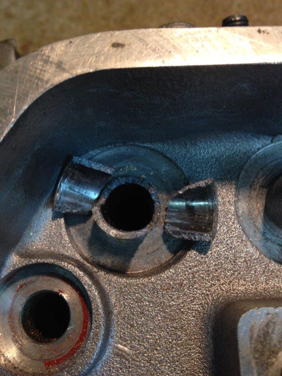

ich noch mal. Da mir beim Tausch der Ventilführungen (zu viel Spiel) aufgrund eines Risses im Ventilführungsdom dieser beim auspressen zerbrochen ist suche ich evtl. neue Köpfe da eine Reparatur grenzwertig ist oder ?

30 auslassventile erscheinen mir ein bissl klein? :D
was ist denn alles kaputt? wenn nur die führung könnte man die ja tauschen..? Bei bedarf eine übermassführung einbaun..?

siehe Bild

Hey.
Führung nicht aufgebohrt beim raus machen?
Würde den dom plan machen und eine spezial Führung
Mit großen bund wie der Dom ist rein machen.
Mfg. Spechtl
Beiträge: 16915
Re: Vorstellung Motorprojekt 2013/2014
Bei Auslass würde ich das auch so machen...Einlass wäre ich vorsichtiger...
Ich glaube auch nicht das der schmale Dom die Führung in irgendeiner Weise festgehalten hat;-)

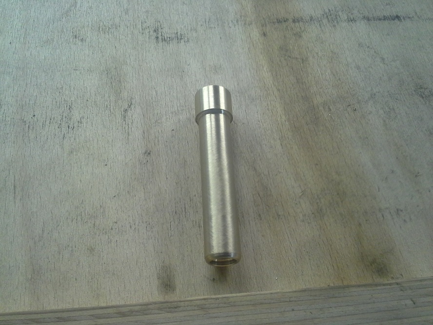

kglout hat geschrieben:siehe Bild
Hey,
Führung ist fertig !
Bei Interesse kann ich Doku vom anfertigen rein stellen.

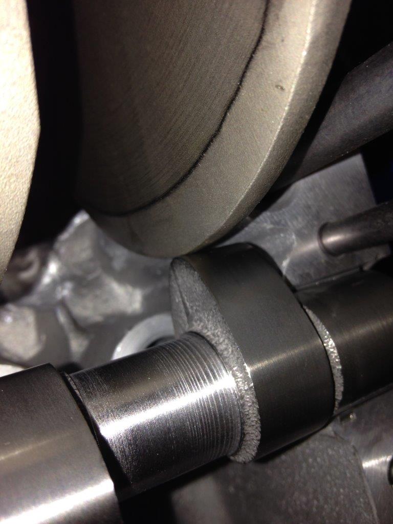

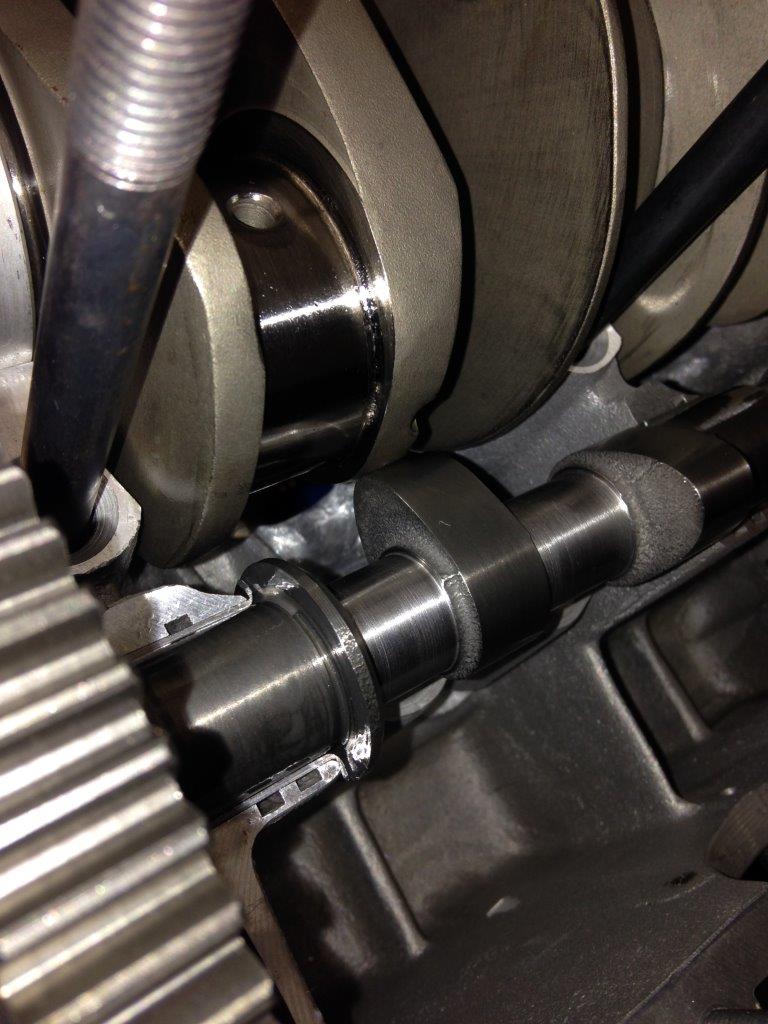

Aber eine Frage hab ich hier in die Runde ... Kurbelwelle und Nocken treffen sich !! ca 0,5 - 1 mm zuviel.
Die Welle ist noch NICHT gewuchtet ! Also kann ich da einfach mit der flex 1,5 mm abnehmen ?? Danke für`s Feedback !
Kersten
