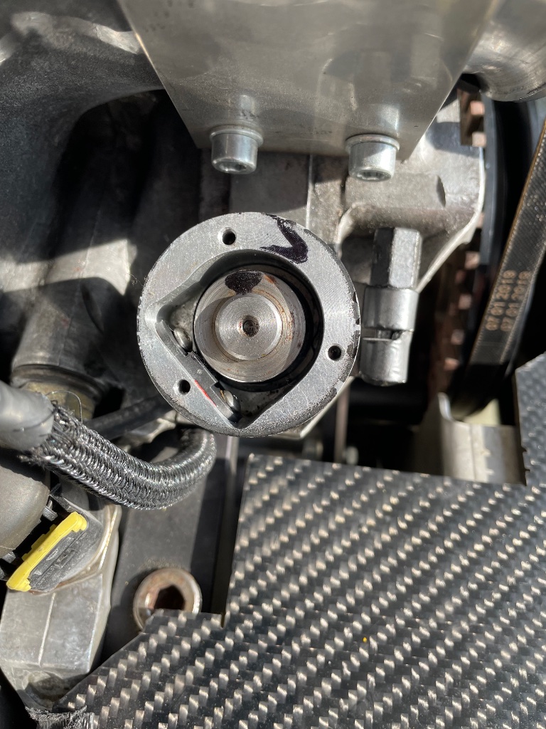

Passt wunderbar 😉
Ich suche nur noch Zündkerzenstecker mit Gewinde keine Holz Schraube fürs kabel
