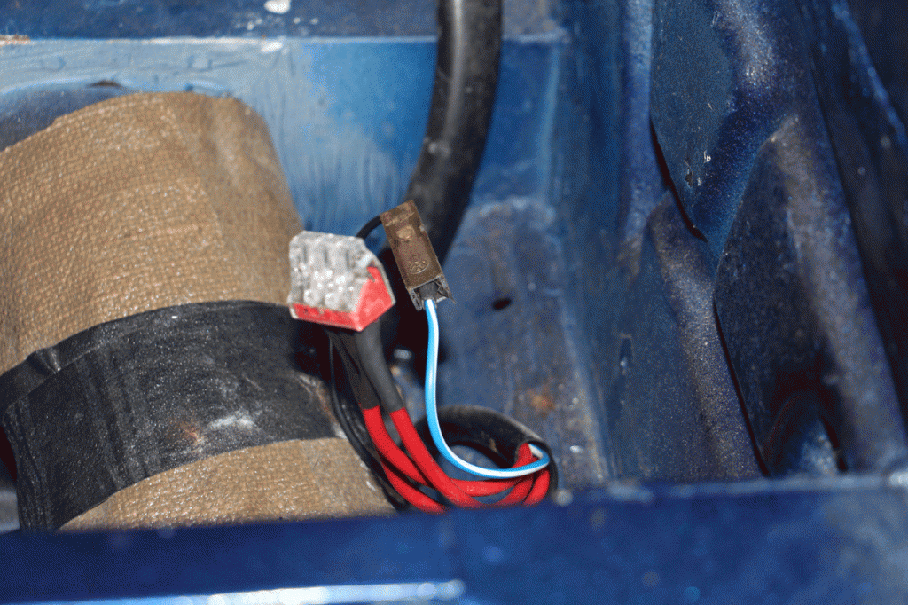

Darf ich nochmal zu dem braunen Kabel fragen, dass da mit dem Regler gemeinsam auf Masse gelegt ist- einfach wieder an dem Schraubpunkt als Masse verschrauben?
Bild von etwas weiter vorne aus dem Thread.

… habe es so gelöst:
Habe von einem Elektriker so eine Verbindungsklemme genommen.
Die Enden verzinnt, und in der Verbinder gesteckt - funktioniert.
Ist allerdings erst seit 2 Jahren verbaut...

Natürlich funktioniert das, ich finde es nur nicht wirklich elegant, da man den originalen Kabelbaum verbasteln muss. Da es den benötigten Verbinder ja nun bei csp gibt, gibt es eigentlich auch keine Ausrede mehr, es nicht vernünftig zu machen.
