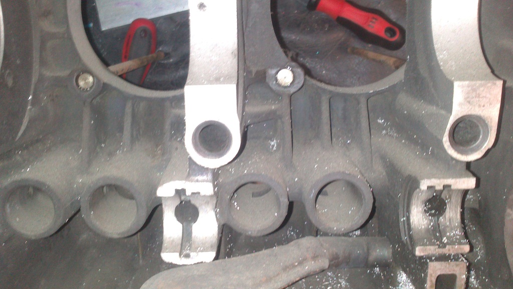

also auf den bildern von leue sehe ich jetzt nicht so den unterschied...-=| Käferboy |=- hat geschrieben:...Das CT-Gehäuse ist von innen wie ein WBX-Gehäuse, viel stabiler, ich mach mal die tage detailbilder.

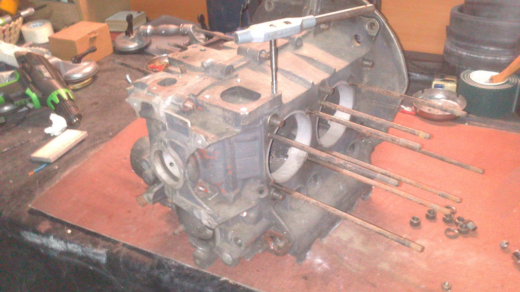

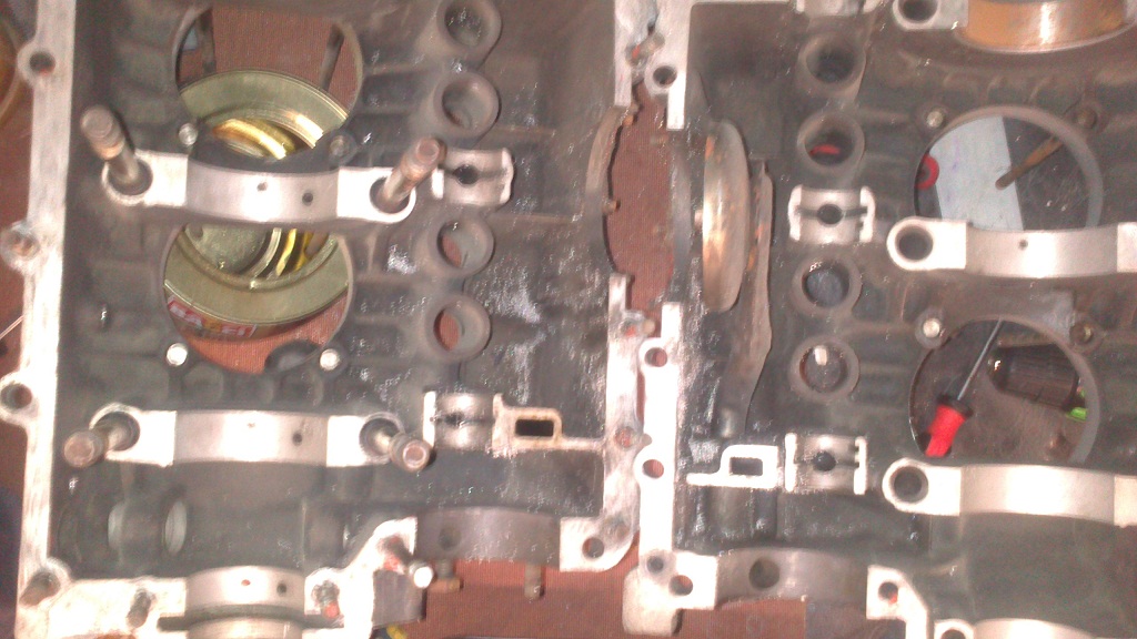

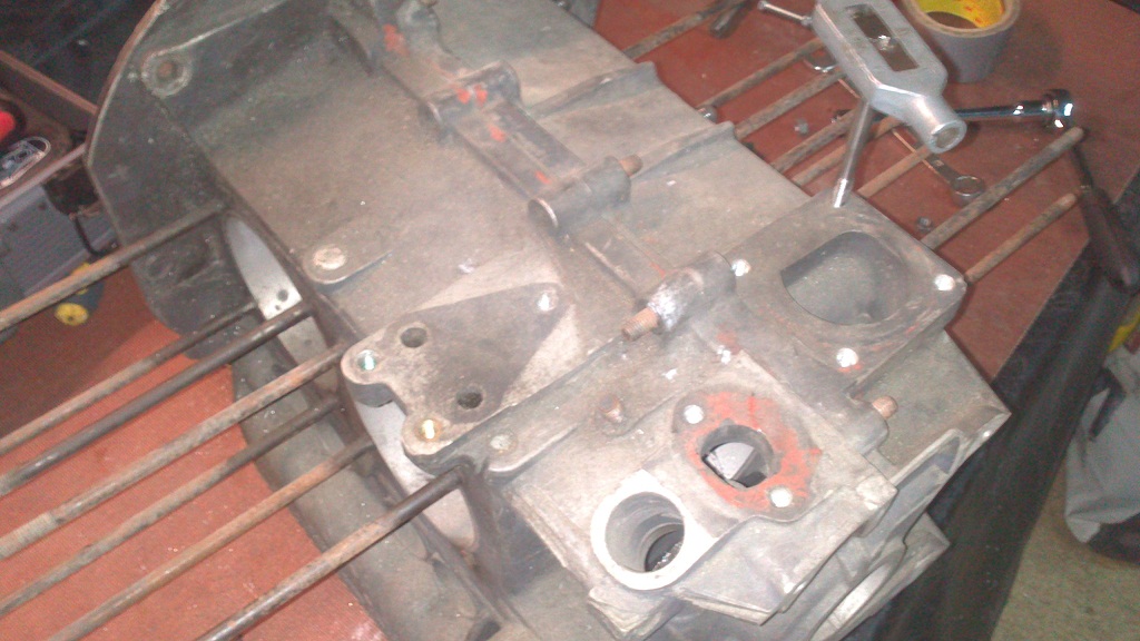

Den guten alten CT habe ich gerade vor mir liegen
. Aber gut aufpassen! Da die CT's im T3 bus immer ein hartes Leben als Lastesel hatten kann es immer wieder zu bösen Überraschungen mit den alten Gehausen kommen. Riss hinter dem 3. ten Zylinder durch Überhitzung verzogene Gehause etc. hatte ich alles schon
Das gewinde für Limafus solte man besser auf 8 mm erweitern. (ist 6 mm beim ct)
Ölstabführung muss neu gemacht werden.
Die "Nase" muss man wegfraesen.
und die Auflageflaeche für den Ölkühlerflansch sollte man am Besten (wie beim Kaefer) umarbeiten. İch hatte immer Probleme mit der CT Dichtung zum Ölkühlerflansch. War nie dicht zu bekommen
Vor etwa 10 Jahren habe ich einen CT mit 76 mm WBX Kurbelwelle zusammengestrikt. Köpfe waren 070 er CT . An diesen Köpfen fehlt die letzte Reihe der Verripung. Dafür kann man aber Zünkerzen mit laengerem Gewinde benützen. Es war der reine Ghetto motor und ich hatte immer überhitzungs Probleme.(zu klein dimensionierter externer Ölkühler, keine ausreichende verrippung an den Zylinderköpfen und zu hohe Verdichtung) Aber durch die Hydrostössel war der Ventiltrieb nicht zu hören. (angenehm leise für ein Lufti). Bilder zum Motor habe ich leider keine.
Der auf den Bildern zu sehende CT wird für einen 69'er T2 Weekender aufgebaut. Das Gehaeuse habe ich schon für 90.5 er Kolben und Zylinder bearbeitet. Die Auflageflaeche für den Öhlkühlerflansch wird noch für Kaefer Ölkühler-Dichtung bearbeitet. Die scharfen Kanten müssen noch abgerundet werden und danach wird das Gehause gereinigt.
Für den Ölkühler im Hundehüttekasten habe ich andere Plaene. Auf einen Kaefer Ölkühlerflansch werde ich verzichten. Dadurch dass der Ölkühlerflansch im Geblaesekasten enfallt hoffe ich dass der 3. Zylinder ( rein theoretisch) mehr Kühlluft bekommt. Den Ölkühler werde ich in der Hundehütte verkehrt herum montieren. Mal sehen ob es klappt.
Die CT kriegt eine 2.1 L Wasserboxer Nockenwelle und passende Stössel. Wenns zu nervig mit den hydros wird, kommen starre Stössel rein.

auf den Ölkühler bin ich mal gespannt, der flansch sitzt ja viel weiter vorne als beim typ1.

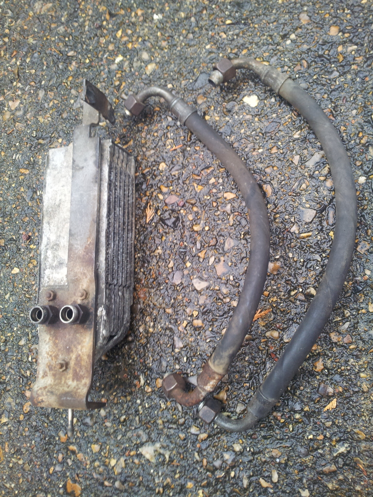

Bitte um Entschuldigung was mein Deutsch angeht. Sind schon 20 Jahre da habe in deutscher Sprache so gut wie nichts geschrieben. Verdammt ich werde alt.sham 69 hat geschrieben:germanschool hat geschrieben:Auf einen Kaefer Ölkühlerflansch werde ich verzichten. Dadurch dass der Ölkühlerflansch im Geblaesekasten enfallt hoffe ich dass der 3. Zylinder ( rein theoretisch) mehr Kühlluft bekommt. Den Ölkühler werde ich in der Hundehütte verkehrt herum montieren.
mich verwirrt das alles auch ein bisschenStevo L hat geschrieben:auf den Ölkühler bin ich mal gespannt, der flansch sitzt ja viel weiter vorne als beim typ1.

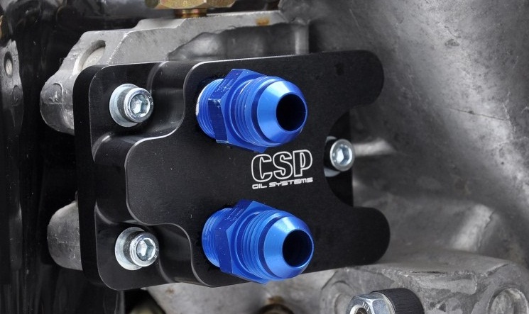

İch habe vor folgende Teile (die auf den Fotos zu sehen sind) für die Ölkühlung zu verwenden. Der Originale Typ1 Ölkühlerflansch im Geblaesekasten wir nicht verwendet. Muss nur noch einen Weg finden wie ich den Ölkühler in der Hundehütte fixieren kann.

also so ähnlich wie bei den massIVe type4 gebläsehauben?

Genau so stell ich es mir vor.Stevo_L hat geschrieben:also so ähnlich wie bei den massIVe type4 gebläsehauben?

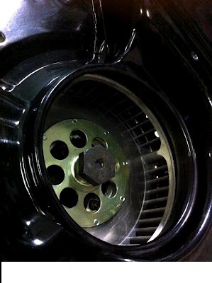

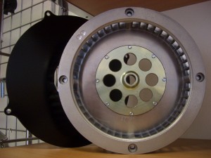

Und Übrigens hat jemand Erfahrungen was das umgebaute typ4 Lüfterrad im typ1 Geblaesekasten angeht? Stimmt es dass sich der Kühlungsgrad quasi verdoppelt?

hier ist es verbaut, allerdings im bus
http://bugfans.de/forum/vintage-speed/a ... 9-390.html

Verdoppeln wird sich die Kühlleistung nicht, ich tippe auf 50-60%.
Ich habe es im 2,2 Liter Typ 1 und bin sehr zufrieden damit. Es sind auch ein paar Bilder hier im Forum von den Umbauschritten.
