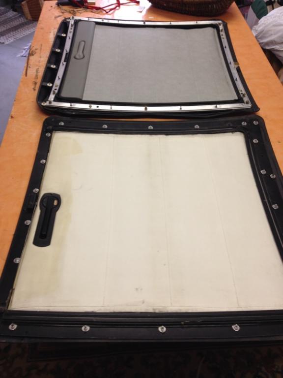

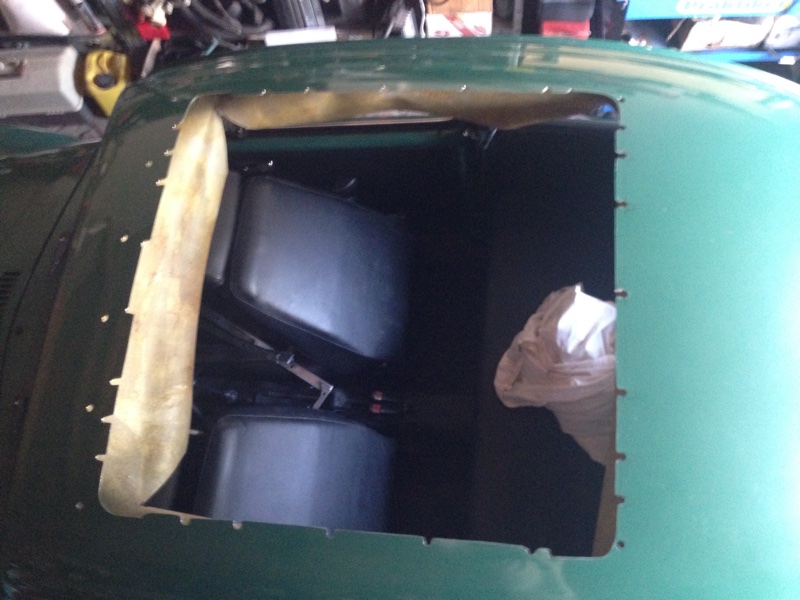

Re: Twingo Faltdach im Käfer
hab mich mal an ein Twingo Faltdach gewagt. 50,- € bei eBay Kleinanzeigen.
War auch noch der Blechabschnitt vom Twingodach dabei, so konnte ich mir ne schöne Schablone bauen.
Wie der Zufall es wollte bin ich dann kurz vor dem Zerlegen des Faltdachs an ein Britax Faltdach gekommen.
Somit konnte ich das Twingo Faltdach genau in die richtige Größe abändern, damit die Dachform auch stimmt. Ich hab die Einzelteile des Twingorahmens so richtig an die Dachrundung des Käfers angepasst bevor ich sie wieder zusammengebaut habe. Das Faltdach läuft schön leicht und ist vollkommen dicht.
Hier seht Ihr die Bilder in vertauschter Reihenfolge
Gruß Jörg
Gruß Jörg
- Offen.jpg (159.45 KiB) 35266 mal betrachtet
- Fertig.jpg (87.74 KiB) 35266 mal betrachtet
- Einbau.jpg (154.02 KiB) 35266 mal betrachtet
- Ausschnitt.jpg (136.48 KiB) 35266 mal betrachtet
- Außen.jpg (45.54 KiB) 35266 mal betrachtet
- vorn Britax, hinten Twingo gekürzt
- Vergleich.jpg (39.24 KiB) 35268 mal betrachtet
Gruß Jörg

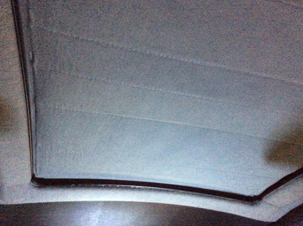

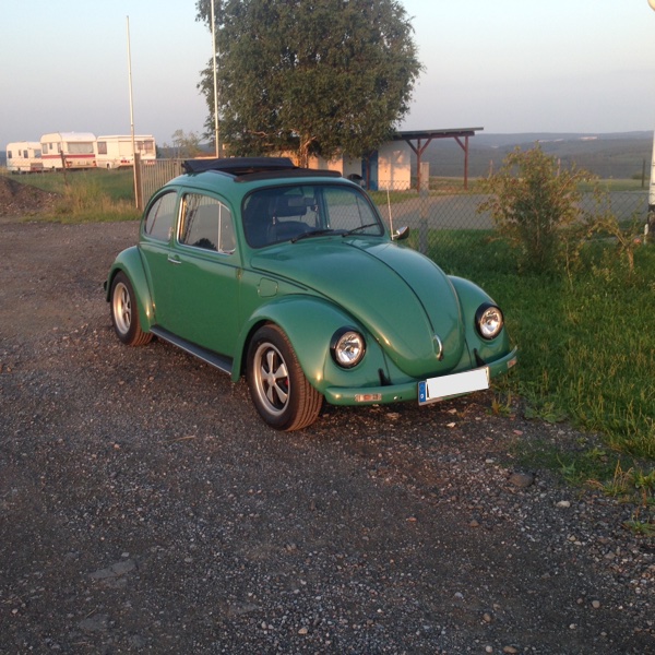

- ulflieger
- Beiträge: 84
- Registriert: Do 19. Jun 2014, 19:03
- Käfer: 84er Selvasgrün, 56er Faltdachovali
- Käfer: 67er 2L Klaus Typ4, 1200er Elektrokäfer 100 kw
- Wohnort: Nordhessen
Hier noch Bilder von der Seite und von Innen.
Die Bilder von innen sind ein bißchen dunkel und unscharf.
Der Gute steht im Winterlager und da hab ich nur ne Taschenlampe zum beleuchten gehabt.
