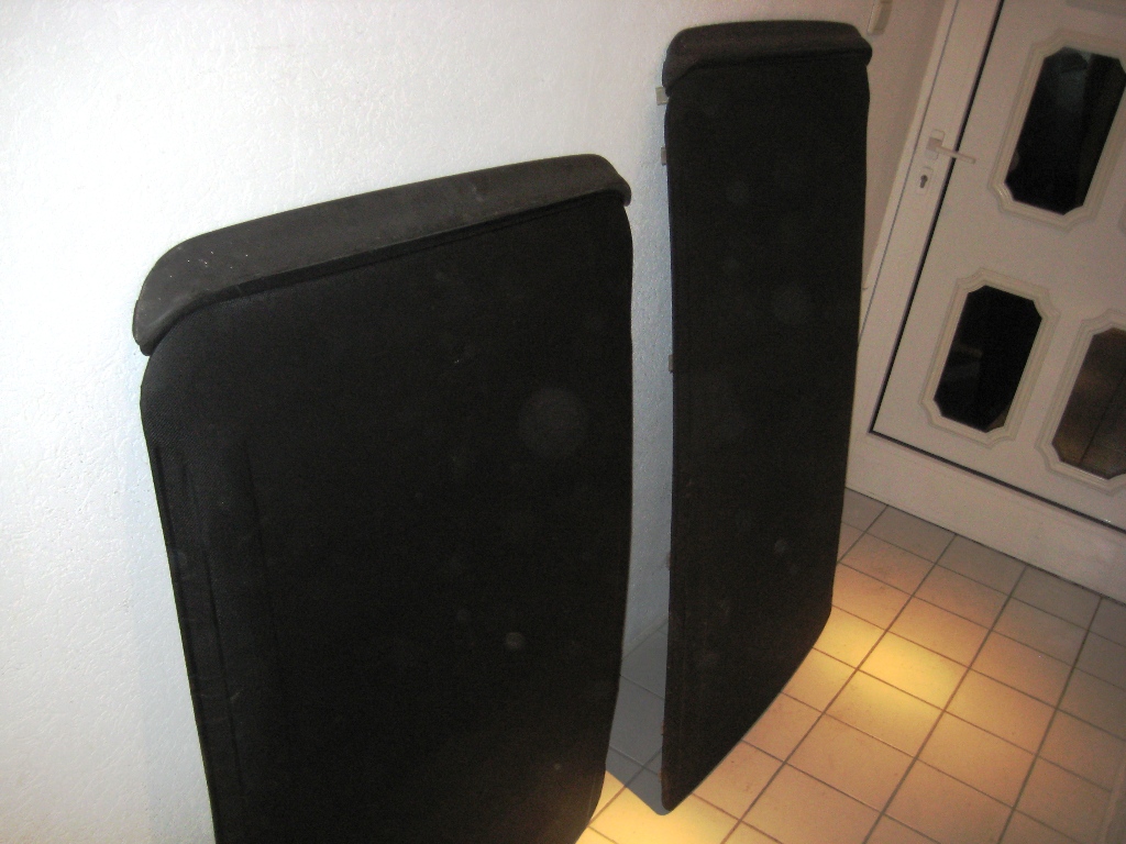

Hier mal der direkte Vergleich:
Leider sind mir bisher keine erfolgreichen Einbauten bekannt.

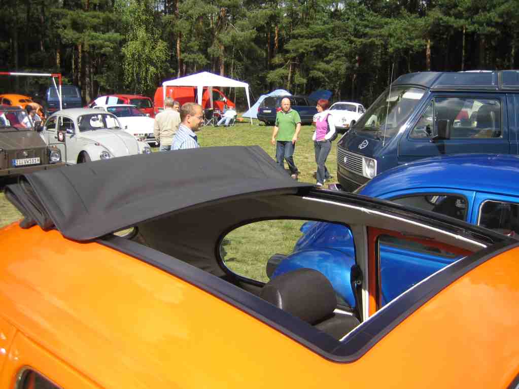

So, hier das versprochene Bild.
Leider habe ich den Käfer nicht selber in Augenschein genommen, es soll sich hier um ein Ka Faltdach handeln.
Ich finde die Umsetzung eigentlich ziemlich gelungen !
Käfer Faltfdach Ka.jpg (58.31 KiB) 47310 mal betrachtet

Das sieht doch mal sehr gut aus. Und wie du sagtest der KA hat ja auch ein rundliches und vorallem nicht zu langes Dach. Das könnte auch für den Käfer passen und sogar gut aussehen. :music-rockout:

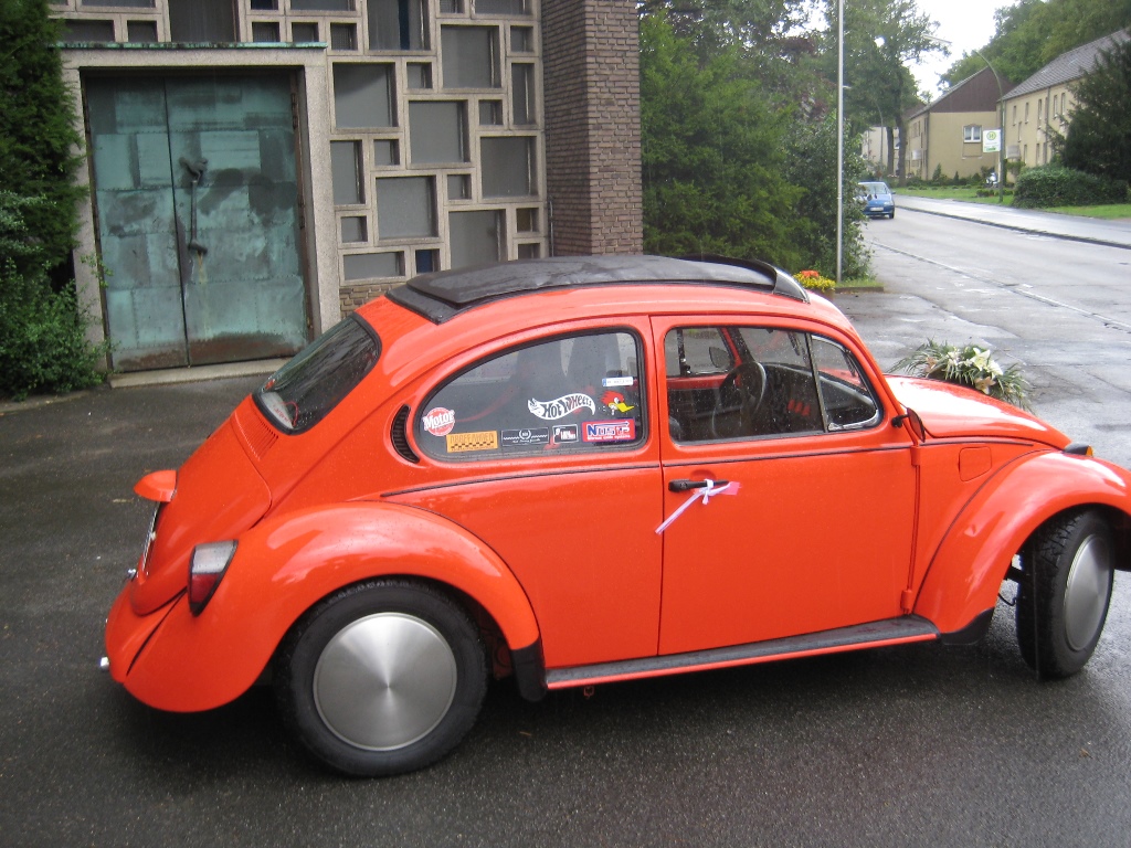

Twingo Faltdach im Käfer habe ich selber schon begutachten können. Geht, wie weiß ich selber nicht. passt aber gut nachdem es nachbearbeitet wurde

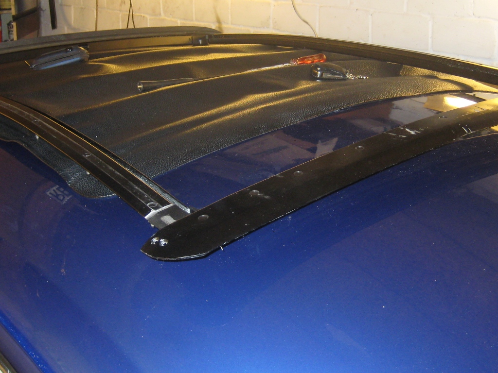

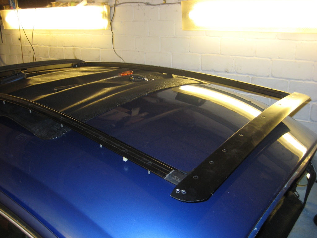

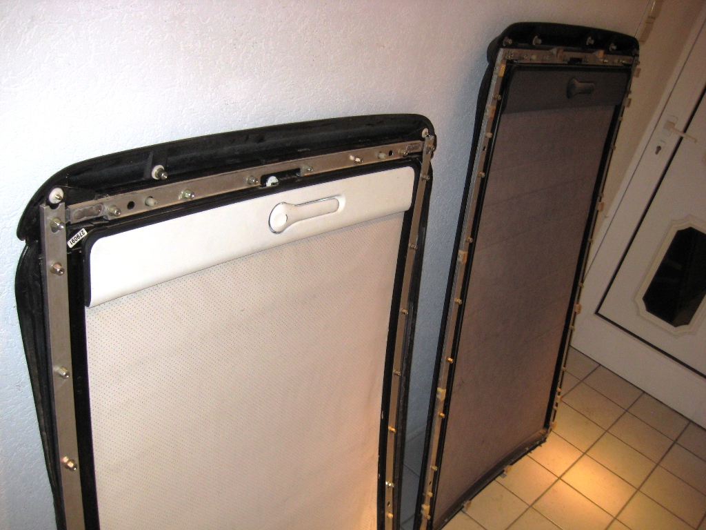

Ich wollte auch schon mal ein Twingodach einbauen als Ersatz für mein alterschwaches Britaxdach.
Bin dann aber doch noch an Ersatzteile und Bezug fürs Britax gekommen.
Ich hatte das Twingodach schon gekürzt und den Innenhimmel geändert.

Links gekürzt, Rechts original Twingo
Rahmen gekürzt und gebogen

ich bin auch grad mal am überlegen mir sowas rein zu bauen,
die Twingodächer sind ja leicht zu bekommen, wie gut ist nun der einbau? einkürzen hab ich gelesen, einfach das Aluprofil abschneiden? und das Verdeck, kann man da eine Strebe raus lassen, ist es geklemmt?
Ford KA eher schlecht, vor allem ist hier der Aufwand noch unbekannt. Gibts neues?

121 Faltdach:
Geht auch. Ist allerdings nicht mein Käfer und auch nicht von mir gemacht.

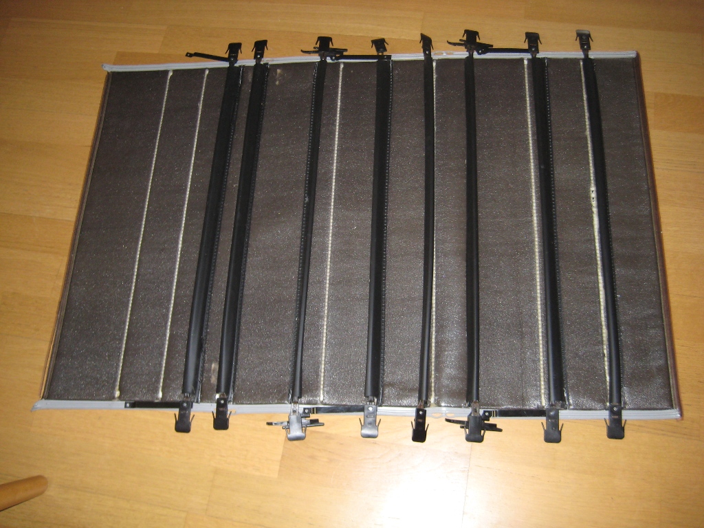

Twingo Faltdach:
Aluprofil 20 %kürzen.
Das Verdeck habe ich komplett zerlegt und auch um 20% kürzer wieder zusammen gebaut.
Einfach eine Strebe raus dann passt das mit der Faltung nicht mehr,
Das Twingodach würde auch ohne kürzen passen. Geht dann aber ziemlich nah ans Heckfenster ran. (wie beim 121)
121 Faltdach
121 Faltdach
Twingodach original länge
Verdeck angepasst
Verdeck angepasst
