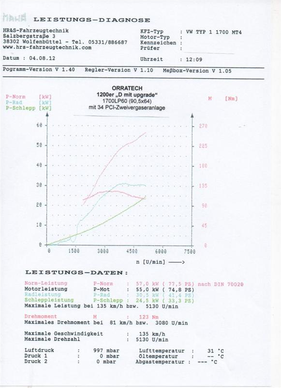

Re: Hubraum Kit (Orratech) für den 1200er
die Kopfbearbeitung ist natürlich wichtig.
Kanäle weiten, Ventile bearbeiten, kleine Sportnockenwelle und Stößel, Zweivergaseranlage 34PCI und ein guter Auspuff.
Und etwas Feinarbeit.
Ist kein Rennmotor, aber für einen zivielen Ex-1200er nicht schlecht.
Leistung holen geht natürlich mit größeren Motoren einfacher, ein "D-Block" mit 1200er Köpfen und klassischer Optik hat auch was,
und 75PS bei gut 5000 U/min ist kein schlechter Wert für die kleinen Köpfe.
orra
