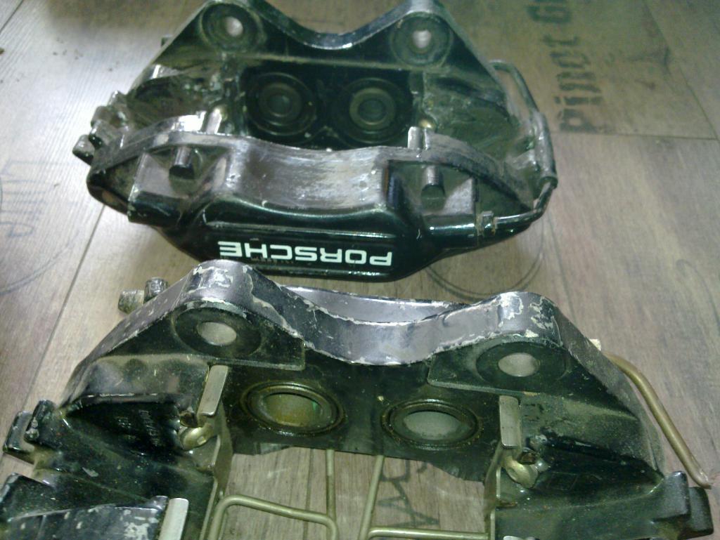

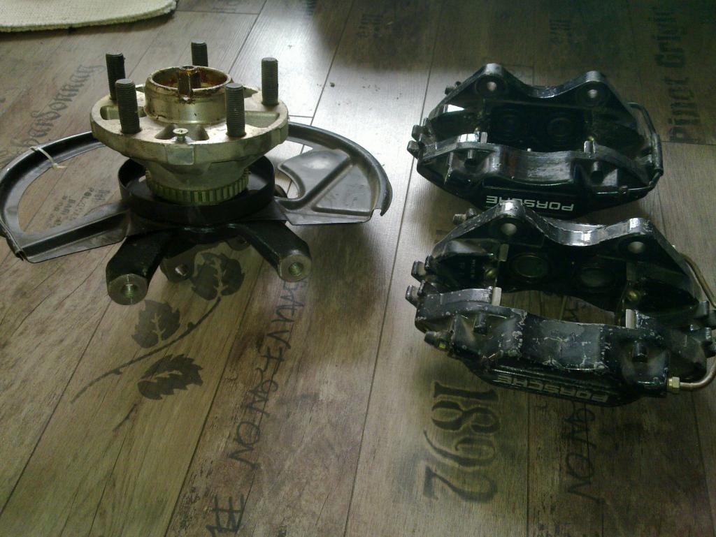

Haben tue ich bisher die Teile auf dem Bild (einen Satz Festsättel, 2 Radnaben vorne mit ABS und 2 Aluschräglenker mit ABS)
wenn es an den Umbau geht gibt es hier auch eine Dokumentation dazu
ich möchte damit eigentlich nicht deinen Thread zumüllen weil ich es toll finde wenn Infos einmal Zentral zusammengetragen werden. Irgendwie hat "jeder" Porschebremsen aber die wenigsten schreiben wie es geht/passt
bei meinen Aluschräglenkern war das wohl ein Griff ins Klo weil die keine Bremstrommeln besitzen oder gibts da auch was für Festsättel?
leider kann ich nicht sagen wo die Teile raus sind
zu den Bildern:
Brembo Bremssattel Lochabstand 94mm Axial; Kolben 31/34 und 25/27
ABS Achsschenkel vorne Bremssattel Lochabstand 130mm in Fahrtrichtung

Deine vorderen Achsschenkel sehen so aus als würden die Sättel Radial befestigt. Je nach dem was Du für einen Vorderwagen hast wird's dann auch kompliziert oder wenigstens teuer. Man kann auf Naben zurückgreifen wie sie zum Beispiel von MBT angeboten werden...

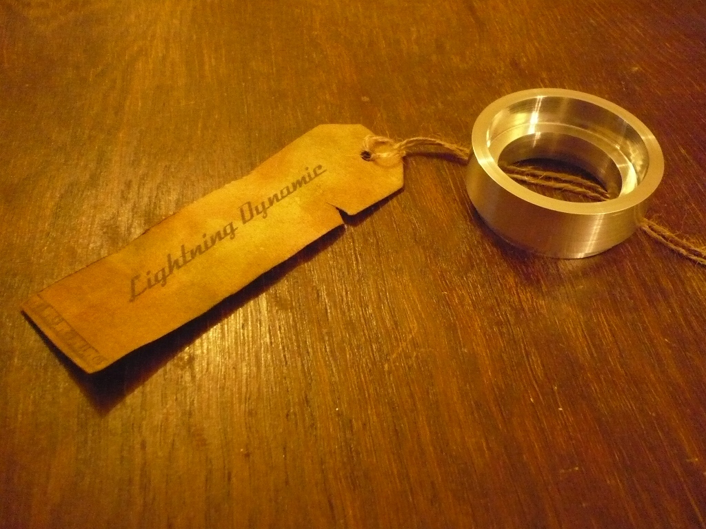

Weil Formschluss über Kraftschluss steht habe ich außen eine andere Lösung erdacht. Die Lagersitze habe ich sauber zentriert und auf der Außenseite auf 47mm aufgestochen - da passt jetzt ein Normlager 30303. Abgedichtet wird das Ganze auf der Achsschenkelseite mit einem Simmerring 40 x 60 x 10 - auch ein Normteil. Mittlerweile bin ich mit dieser Konstruktion so weit dass ich sie auch einem Sachverständigen vorführen kann.
Je nach dem was man dann als Bremssattel fahren möchte muss man den auch adaptieren. Hier gibt es die verschiedensten Lösungen vom gefrästen Aluwürfel bis zum gegossenen MBT Teil. Da muss man sich entweder entscheiden oder kann sich auch beraten lassen. Die Jungs haben mich letztes Mal auch nicht gebissen :)
