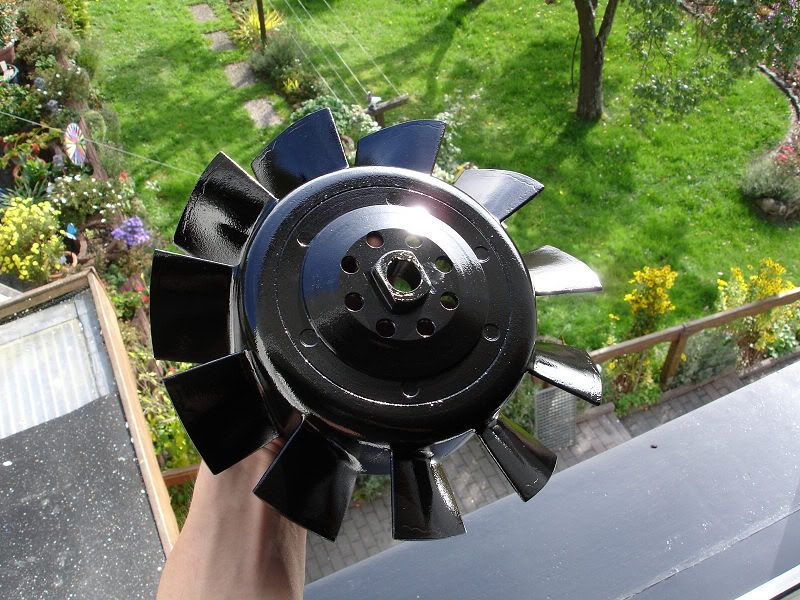

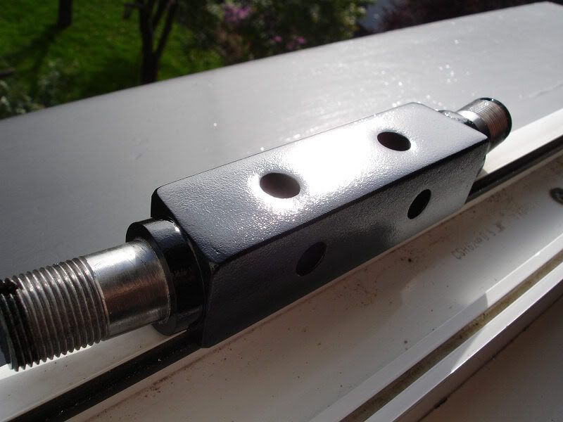

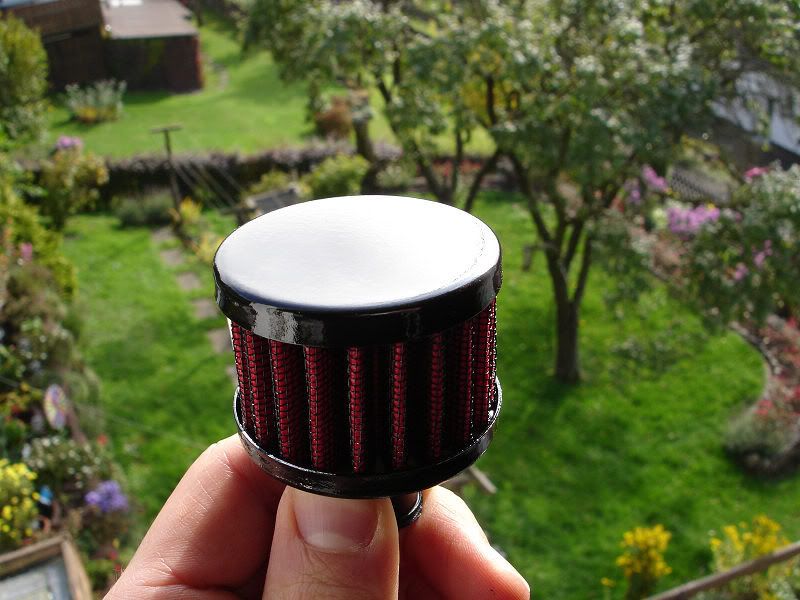

paar teile sind nun fertig...
hab mich doch für glänzenden klarlack entschieden... (noch so viele reste hier, und nachdem das mit dem matten nicht klappte)
paar bilder:
lüfterrad (gucken wie lange es hält... (magnesium)
Umlenkrollenhalter
2x Entlüftungsfilter

wie haste das denn nun mit dem lüferrad gemacht =?
der60er
Beiträge: 768
Käfer: 1960er Faltdach
Re: Motor für Mr. Brown (typ4 2 liter)
Beitrag von der60er »
haut abgezogen :lol:
und dann nur schwarz.. 2 schichten drauf..
dann 1-2 stunden gewartet und klarlack drüber auch 2 schichten (autoK klarlack glänzend) [Molotow, Belton, AutoK gehört ja alles zur selben gruppe; Peter Kwasny GmbH)
nach jeder schicht schön mim heißluftfön drüber....
klarlack blieb klar, wie es sein sollte...
der lack aufm lüfterrad ist trotzdem noch "stumpf" als wäre es noch nicht 100%ig fest...
hab leider KEINE grundierung benutzt... aber wenns so hält, wie es jetzt ist, bin ich zufrieden... :handgestures-thumbupright:
man packt ja auch nicht dauernd aufm lüfterad rum später....
und falls es sich doch ablöst... wirds gepulvert...

Ich glaube das Problem ist, daß Du mit nem Heißluftfön getrocknet hast. Der Lack wird dann zu heiß und löst sich ab, hatte ich auch mal.

ne.. das 1.mal wo es ned geklappt hat war ohne fön...
jetzt mit fön.. wird gut.... der lack verträgt schon die wärme ;)

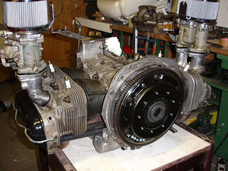

Motor grad geholt
Motorenbauer hat ihn schonmal abgestimmt usw.

Ey der sieht aber gut aus und fahrt er auch gut so wie er aussieht :like: ob meiner dann auch so aussehen würde :roll:
