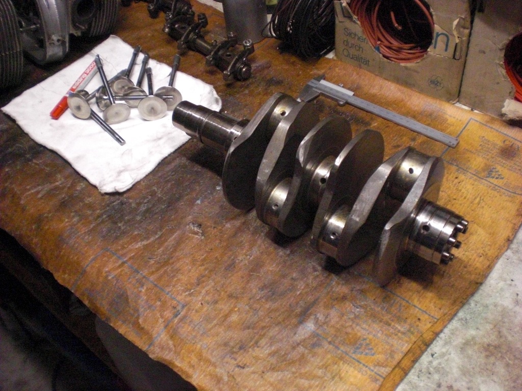

die tage war dann der Weihnachtsmann auch bei mir zu Haus, hab ne gebrauchte sowie geprüfte KW von CB-Perf. günstig erstehen können und wurde rechtzeitig zu Fest geliefert... mal sehen was die taugt ;)
edit: die 78´er Welle wurde zur Seite gelegt und ne neue wird angeschafft :)

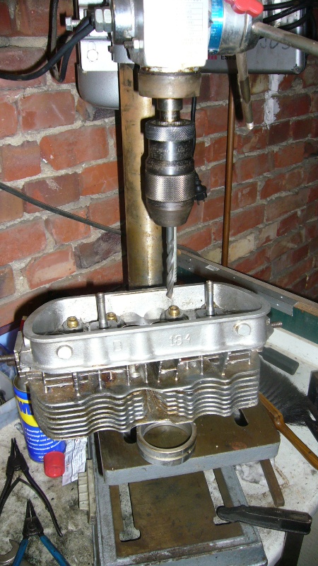

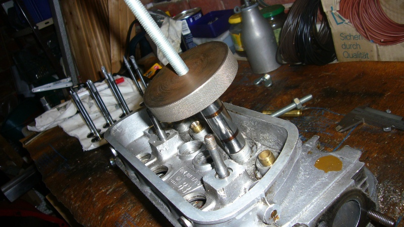

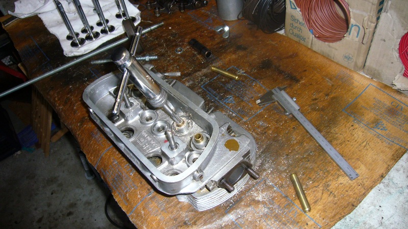

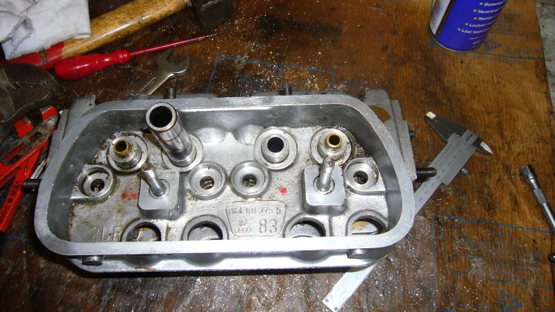

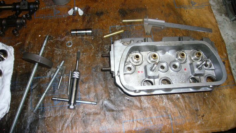

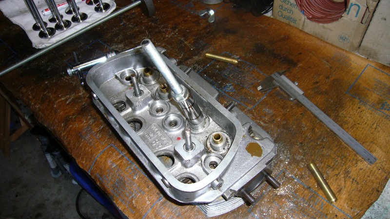

Seit langer Zeit heute mal wieder nen bischen an den Zylinderköpfen gewerkelt :) Erst wollte ich die Führungen drin lassen, aber jetzt gibt’s doch das volle Programm
Ventilführungen ziehen in Heimarbeit…demnächst geht’s dann an die Kanalbearbeitung *freu*
Alternativ

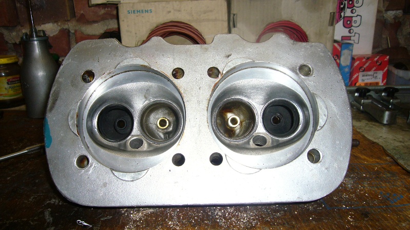

Fertig :D
Und wenn ich mit den Kanälen durch bin, gehen die Köpfe zur weitern Bearbitung nach Herrn Orminski...
Zuletzt geändert von Inch-Pincher am Fr 13. Jan 2012, 17:57, insgesamt 1-mal geändert.

Und das alles nur, damit du wenigstens ansatzweise mit meiner Karre mithalten kannst? :lol:
Hast du die Köpfe noch warm gemacht oder einfach nur M10 geschnitten und bei Raumtemp rausgezogen?
Inch-Pincher
Beiträge: 243
Wohnort: Rhede
Re: Typ 1 1914 "Stage 2" -> 2176 ccm
Beitrag von Inch-Pincher »
Boncho hat geschrieben:Und das alles nur, damit du wenigstens ansatzweise mit meiner Karre mithalten kannst? :lol:
Hättest du wohl gern…aber ich glaub derzeitig stehen die Chancen nicht schlecht oder? (Boncho @ 34 ps?! :P)
So spax bei Seite, klappte eigentlich alles ohne Probs und auch ohne Wärme... Das M10 Gewinde sollte schon ne ordentliche länge haben (12-15mm) sonst brösselt die Messingführung :?
-=| Käferboy |=-
Beiträge: 1695
Wohnort: Hangover
Ha, astrein, genau so wie ich das meinte, klappt gut oder? wenn du den kopf noch im schraubstock leicht einspannst geht das noch viel geschmeidiger :)

Inch-Pincher
Beiträge: 243
Wohnort: Rhede
Lief alles bestens...!
Leider hat mein Schraubstock nich so eine große Aufnahmeweite, aber ne handfest angezogene Zwinge reichte auch aus 8-)
Und besten dank euch Beiden für eure Tips ;)

Und wie macht man sie in Heimarbeit am besten wieder rein? Köpfe in den Backofen?

Münchhausen hat geschrieben:Und wie macht man sie in Heimarbeit am besten wieder rein? Köpfe in den Backofen?
Münchhausen
Wir haben die gegrillt! ;-) Dann die Führungen mit Kältespray gekühlt und im Hydraulikschraubstock eingepresst.

Und was ist, wenn man keinen Hydraulik Schraubstock hat.? Mein normaler Schraubstock dürfte dafür zu klein sein.
Und muss man wirklich unbedingt die Ventilsitze neu schneiden. Reicht nicht einfach ordendlich schleifen?
