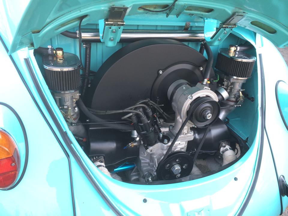

Sieht man doch, rechts vor der Achse.

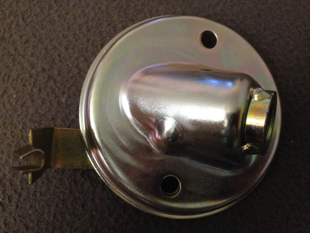

Ich habe einen Geber am Gehäuse dran, sieht man hier hinterm Zündverteiler. Von dort nehme ich auch den Öldruck ab! Der Geber und die Anzeige passen schon zueinander, also zumindest habe ich sie richtig bestellt, denke da gibt es keinen Fehler. Wobei man es ja nie ausschließen kann.
Ich denke ich muss mir mal eine Alternative überlegen, wie ich die Temperatur noch ermitteln kann. Weil so gut kühlen wird mein System ja auch nicht, das ich da gleich so weit unten bin.

Ich habe den Sensor am Ölmessstab... den blauen VDO...
Bewegen mich zwischen 80-95Grad... sobald es bei 120km/h auf die Autobahn geht... geht er auch mal flotter hoch...
ABER ich sehe auch... 15min lockere Fahrt bringt meinen Motor auch noch nicht auf Temperatur... also somit würde ich nicht unbedingt von einem Fehler ausgehen
bei der Messung...

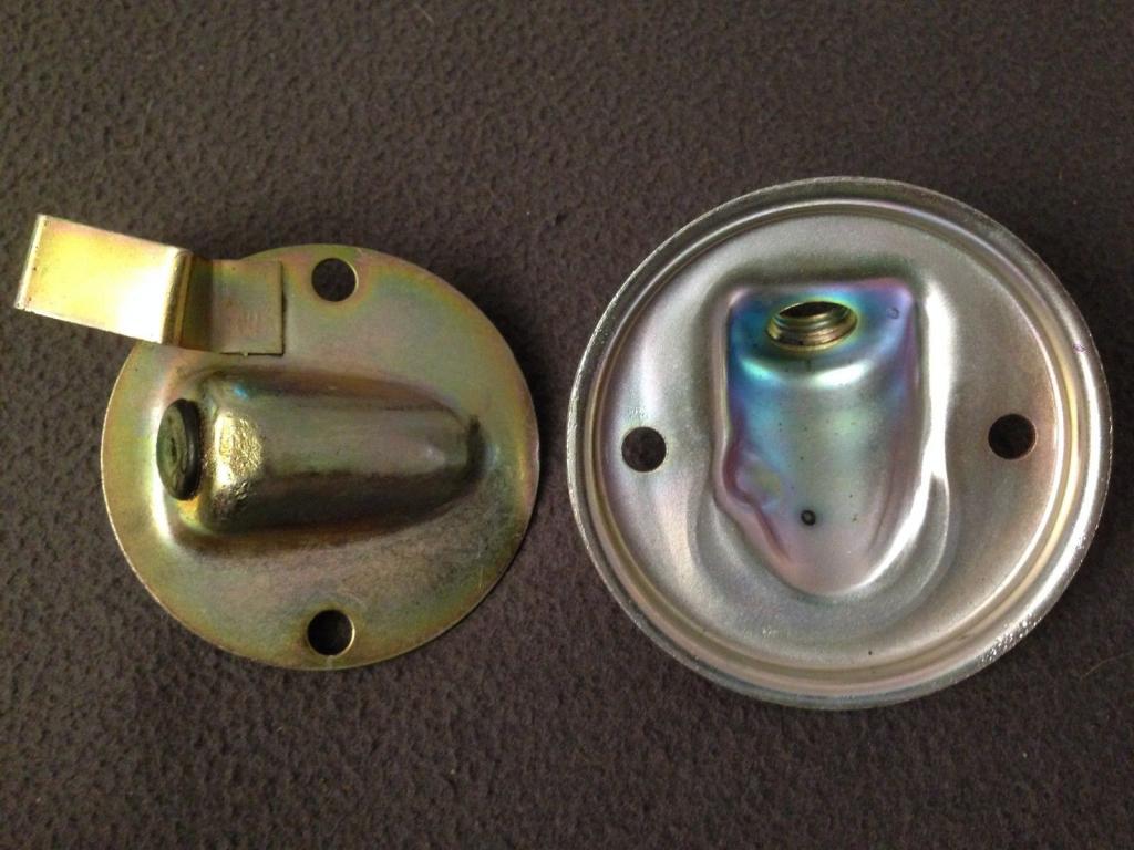

Nix für Ungut, aber dieser Adapter ist totaler Mist.
Damit mist du die Temperatur deines Oeldruckgebers, da dort ja kein Oel vorbeifliesst.
Bau den Fühler in die Ablassplatte oder schneid ein Gewinde ins Gehäuse wo der Einfüller beim Typ3 sitzt und alles wird besser.

Bei mir fliesst durch die Sackgasse Öl für 2 Lader und trotzdem stimmt die Temperatur nicht.
Da zu messen taugt nix!

Das ist auch meine Erfahrung, so kann das dann aussehen :Henry / MKT hat geschrieben:Bau den Fühler in die Ablassplatte oder schneid ein Gewinde ins Gehäuse wo der Einfüller beim Typ3 sitzt und alles wird besser.
Die Anzeige ist sehr genau, denn ich kann beobachten, daß die Temperatur bei ~85-90° innehält, da schaltet dann so langsam der Thermostat den /8 Ölkühler dazu. Der selbe Geber im Öldeckel zeigte insgesamt etwas weniger an (Fahrtwindkühlung ?) .
Gruß, Michael
