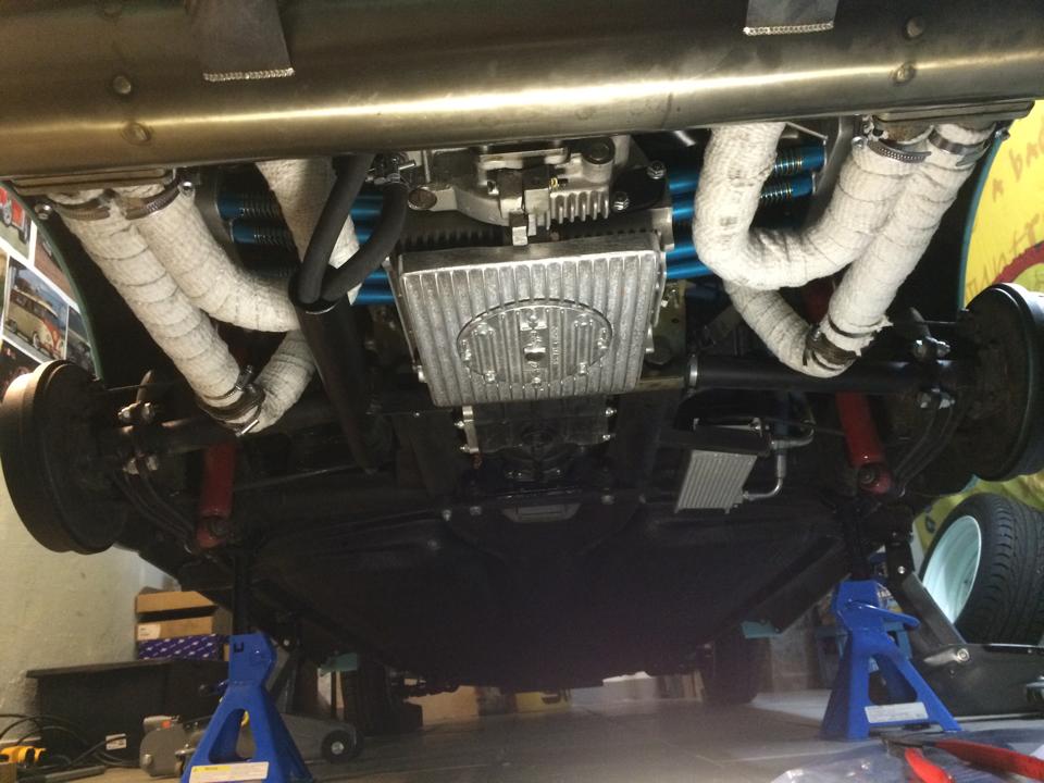

ich möchte das Thema nochmal kurz aufrollen, bevor ich dazu ein neues aufmache!
Kurz zu meinem Käfer:
Habe einen neuen 2275ccm Typ 1 verbaut. Zudem über dem linken Drehstabrohr den Ölfilterträger mit Thermostat sitzen und auf der der rechten Seite einen externen Ölkühler.
Der Ölkühler liegt flach drinnen, also wird nicht direkt vom Fahrtwind angeblasen. Eine oben aufgestellte Motorhaube habe ich ebenfalls.
Bin jetzt schon zweimal eine Runde von ca. 15km gefahren, kam da aber nie sonderlich über 50 Grad Öltemperatur raus. Die Strecke war hauptsächlich Überland mit ca. 80 km/h.
An der Ampel stieg die Temperatur auf etwas zwischen 60 und 70 Grad an, aber fiel dann auch bei der Fahrt wieder ab.
Wenn ich das hier so lese, fahre ich ja quasi immer mit einem viel zu kalten Öl rum?

Re: Öltemperatur bei Standard Motoren
Wenn es dann so bliebe, wäre das zu kalt. Die Frage ist aber auch, wo ist die Temperatur bei Autobahnfahrt. Die nächste Frage ist, wo wird gemessen?
Ich messe über den Ölstab und habe immer 60 - 70° . Bei Autobahnfahrt bekomme ich aber auch 120° mit großem Ölkühler im Fahrtwind.
Bei unserem T4 Bus mit 1,9l Turbodiesel und 2 nachgerüsteten Ölkühlern im Fahrtwind habe ich jetzt maximal 105° bei Vollgas mit Anhänger, gemessen an der Ölablassschraube. Ohne die Ölkühler waren es selbst in der Stadt 100° und auf der Autobahn 135°. Unser Passat fährt auch immer zwischen 85 - und 115° rum, wobei ich nicht weiß, wo da gemessen wird. Vermutlich irgendwo am Filterflansch.
Also deine Temperatur wäre dauerhaft zu kalt, aber die genaue Beurteilung geht m. M. nach nur mit dem Maximalwert bei Autobahnfahrt. Ein Merkmal ist aber auch, wie schnell die Temperatut sich wieder absenkt, wenn die Geschwindigkeit wieder zurück geht.
Ich versuche immer die 100 Grad als Optimum zu halten. Wenn Du dauernd drunter bleibst, ist es aber kein zu großer Ölkühler, sondern ein zu früh öffnendes (vielleicht auch zu grob arbeitendes) Thermostat, das Problem.

Hast du ein Bild wie dein Ölkühler positioniert ist?
Habe es ähnlich wie du gelöst. Bin nur noch nicht gefahren.
