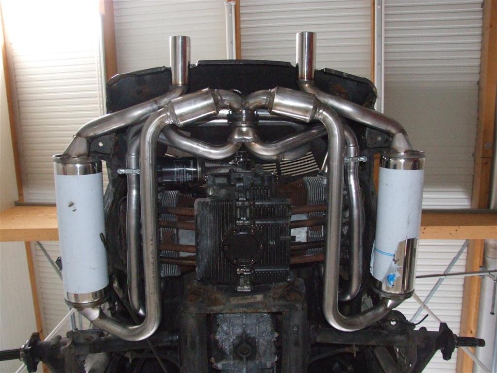

Das nächste Problemkind ist/wäre die Auspuffanlage, da sie ja unter das Heckblech eines 62er Käfers muss ohne tief aufzubauen. Kann mir jemand, jemanden empfehlen für eine Auspuffanlage mit Kat??
Die Auspuffanlage sollte nicht tief bauen und auch nach Möglichkeit nicht nicht unter der Getriebegabel auf die andere Seite geführt werden (wegen der Tiefe) und am besten in 2 funktionierenden Endrohren enden.
@Darkmo: auf deiner Homepage hast du bei dem Typ1 G-Kat Projekt eine CSP Anlage mit KAts aufgeführt. Ich denke, dass wäre genau das richtige für mein Vorhaben. Kann man diese bei dir erwerben??

Hallo Chris,
da ich das Projekt wahrscheinlich nie fertigstellen werde, gebe ich den Auspuff gerne ab.

Hi Markus, das hört sich interessant an. Da hätte ich Interesse. :handgestures-thumbupright:
Wollen wir darüber per pn weiter quatschen oder sollen wir uns mal zusammentelefonieren??
