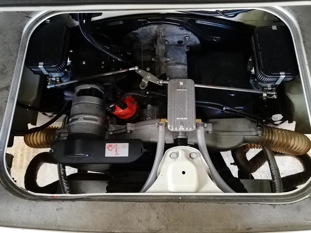

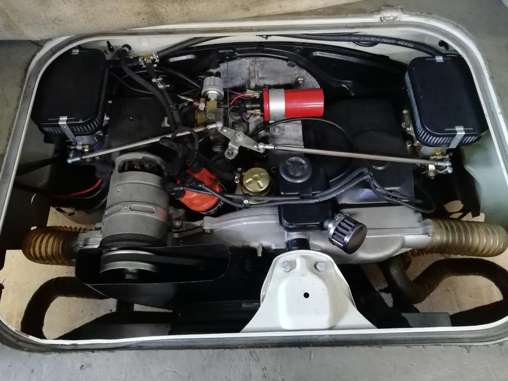

So, der Typ 3 hat jetzt deutlich verbesserte Ölkühlung und Filterung und sieht wesentlich aufgeräumter aus!
vorher:
Motorraum
Motorraum
nachher:
Motorraum nachher
Motorraum nachher
(Ja, der "Gartenschlauch" von CB Performance wird noch gegen etwas "automotive-fähiges" getauscht!)

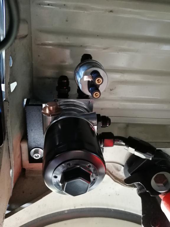

Der Filter und das Thermostat liegen direkt hinter der Motorraumtrennwand neben dem linken Hinterrad. Der Zugang zum Ölfilter ist gut und man kann den Filter tauschen, ohne das die Heizbirne oder die Bremse mit Öl geflutet wird:
Filter und Thermostat

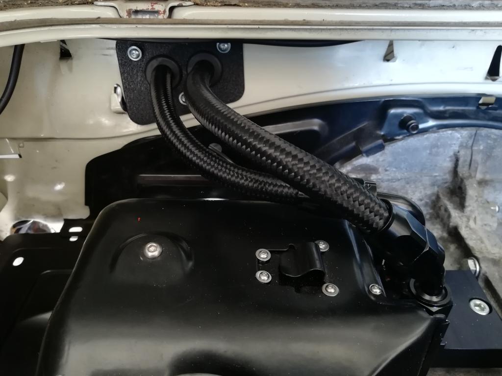

Hier die Schlauchführung im Motorraum:
Schlauchführung
Schlauchführung

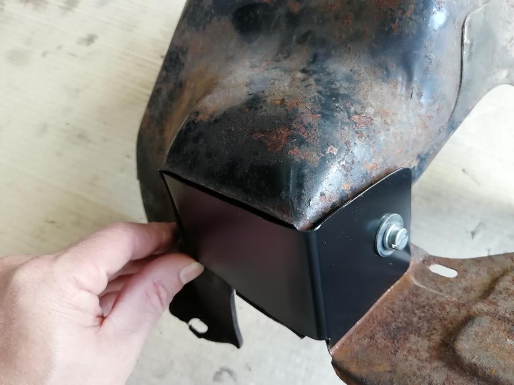

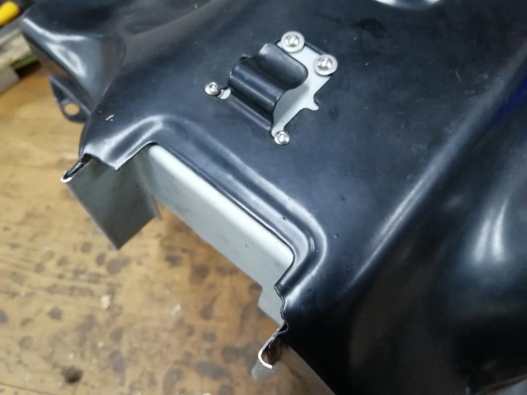

Das linke Zylinderkopfkühlblech musste verändert werden um das Austreten der Kühlluft zu verhindern: (Die Bilder sind aus der Testphase, bzw von Mustern, so sieht mein Abdeckblech nicht wirklich aus :D !)
Kühlblech links
Kühlblech links
Abdeckung Ölkühleröffnung

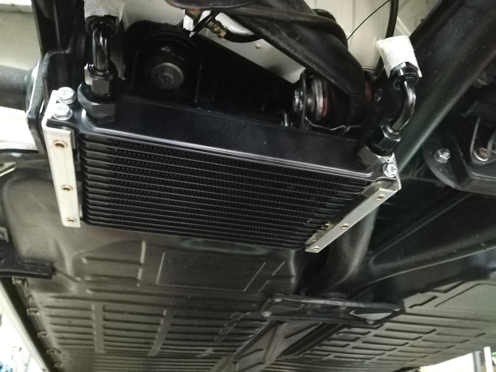

Und hier der Kühler selbst:
Kühler, eingebaut
Kühler, eingebaut

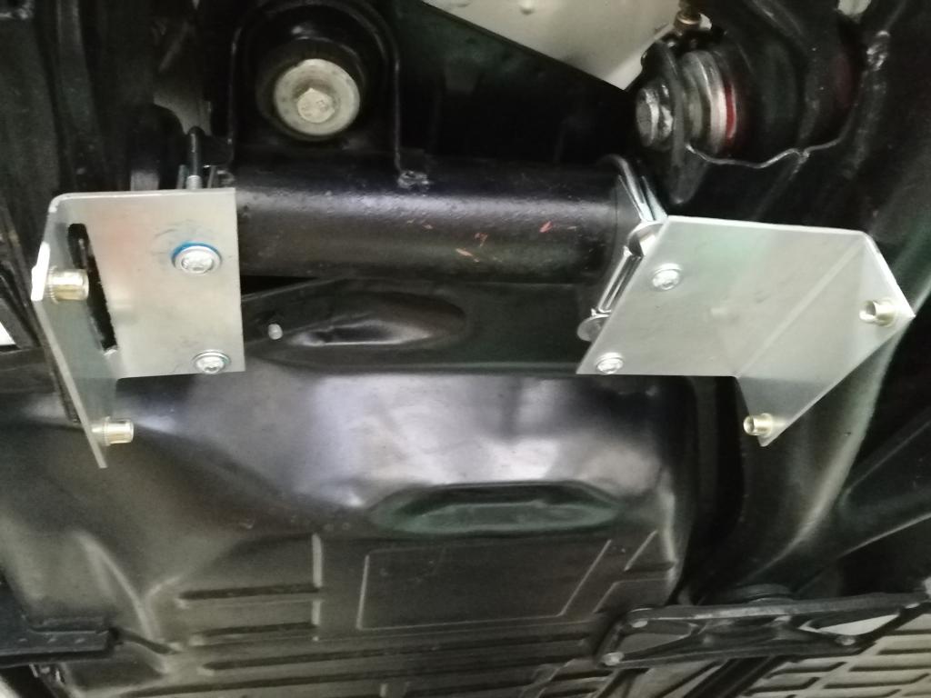

Die Idee der Befestigung basiert auf dem Cagero Ölkühler:
Kühlerhalterung
Kühlerhalterung

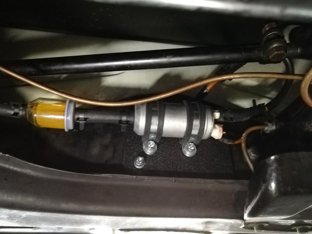

Bei der Gelegenheit habe ich auch noch auf eine elektrische Benzinpumpe umgerüstet:
E-Pumpe
E-Pumpe
Bis jetzt ist alles trocken und funktionsfähig. Ein Luftleitblech, um den Fahrtwind direkt auf den Kühler umzulenken folgt noch!

@Westi T3: Das war ein ebay Kühler, sogar mit einem elektrischen Lüfter.
Hier der ebay Verkaufstext ( ein link ist ja schnell "überholt" und dann für niemanden mehr zu finden)
Universal Aluminium 15 Reihe 10AN Motor Getriebe Ölkühler & 7" Elektrisch Lüfter
Durch die Verschraubungen des Fahrschemels beim Typ 3 hat der Lüfter leider nicht gepasst. (Wird aber vermutlich eh nicht gebraucht, mal sehen wie es ist im Sommer länger zu stehen, z.B. im Stau)
Der Kühler ist eigentlich etwas zu breit, denn ich habe sonst das Auto immer auf dem äusseren Lagerbock des Drehstablagers aufgebockt, das geht jetzt nicht mehr. Eine ideale Breite ist vermutlich 300 mm, die Länge ca. 200 mm.
Eine ebenfalls schöne Lösung für 1 oder 2 Serienkühler am Drehstabrohr gibt es ja auch, da kann man auch Typ 4 Kühler anstelle des Käferkühlers einbauen.

Re: Konzept für Ölkühlung: Typ 3 mit 2 litern Hubraum
Passende, gute Plattenölkühler im Format 29x20x4cm gibts bei Bugwelder (ähnlich wie die Cagero). Hab so einen am Kübelwagen.
https://shop.bugwelder.com/plattenoelku ... 79265.html
Beitrag von WestiT3_1986 »
yoko hat geschrieben:Passende, gute Plattenölkühler im Format 29x20x4cm gibts bei Bugwelder (ähnlich wie die Cagero). Hab so einen am Kübelwagen.
Danke- so was hatte ich gesucht!
Beitrag von MaikP »
Ich habe mir vermutlich den gleichen Kühler gekauft.
In meiner 72 er Typ 3 Stufe hat er nun den Platz über dem Getriebe gefunden und der Lüfter wird dann mit dem CSP Thermoschalter bei 110 Grad zugeschaltet.
Kontrollleuchte im Armaturenbrett verbaut.
Ölfilter mit sandwich Thermostat sitzt hinten links im Motorraum.
Sobald mein Motoren Mann mal meinen Motor fertig hat, wird dieser dann per fullflow dort angeschlossen.
Ein Luftleitblech am Getriebe könnte eventuell noch hilfreich sein.
