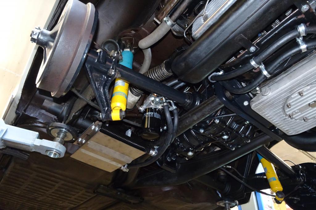

Oder Abgang über eine IN/Out Pumpe und dann den Cagero Ölkühler an der Achse...
Originaler Ölkühler noch da und aber alle schän über Thermostat und Ölfilter..

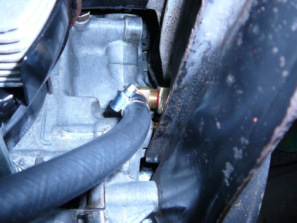

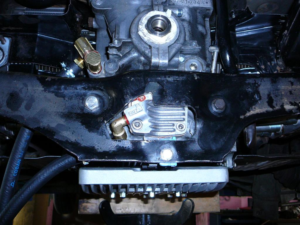

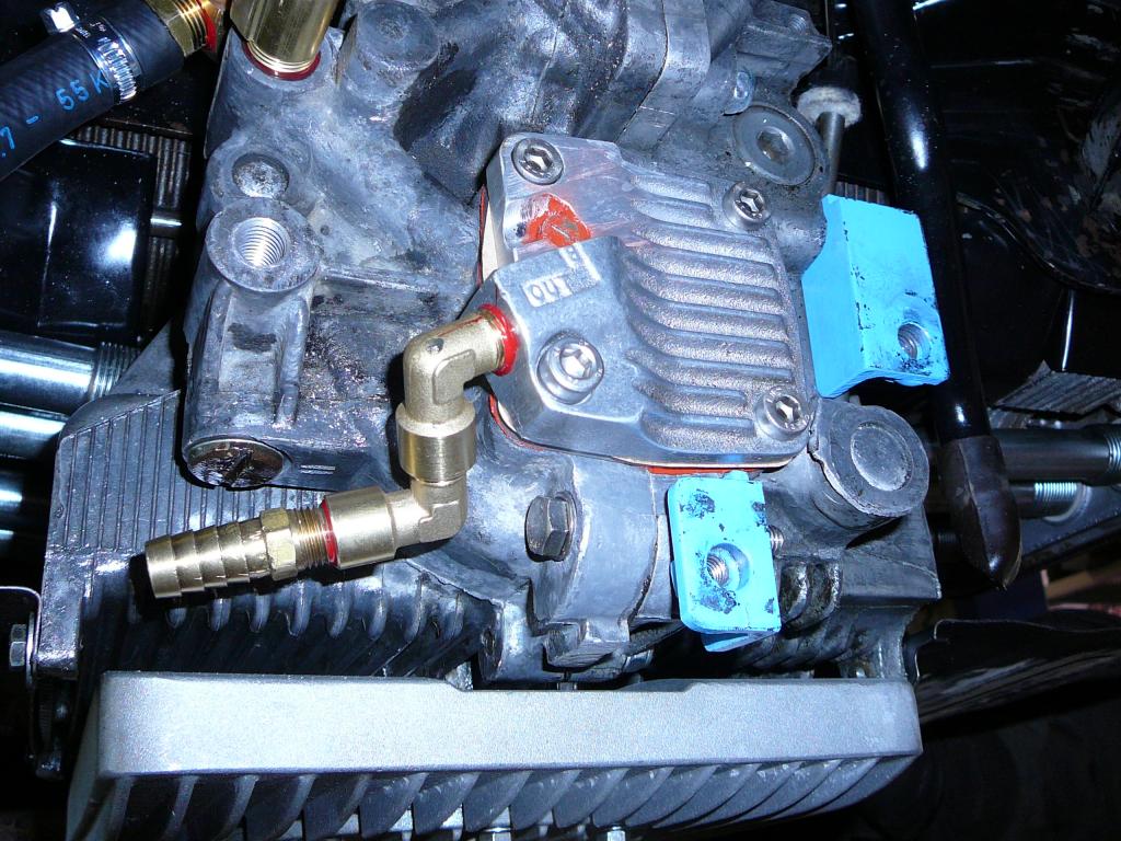

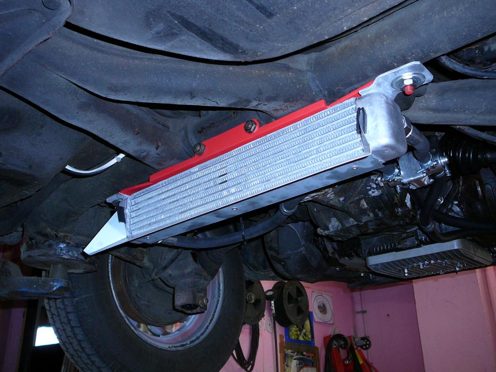

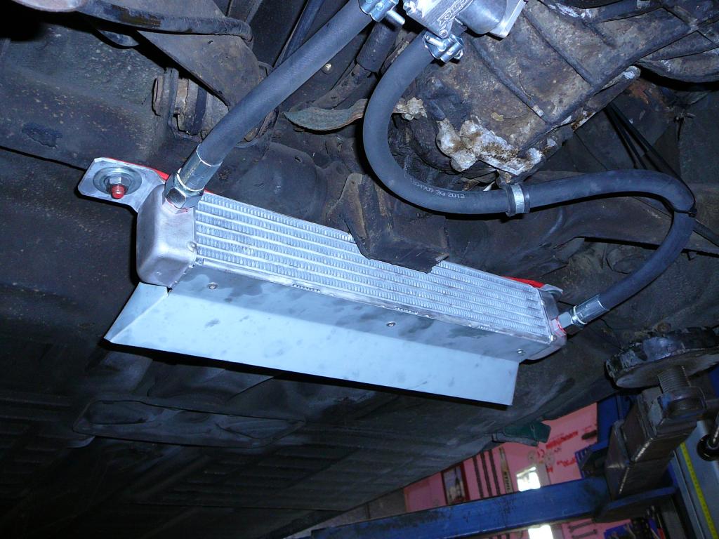

beim 1835er in meinem Vari hatte ich das fast genauso gelöst. An Stelle des originalen Ölkühlers hatte ich einen Adapter für einen externen Ölkühler verbaut (die Verblechung habe ich entsprechend geändert). Von dort geht es zum linken Radhaus, wo ein Ölfilter mit Sandwich-Thermostat verbaut ist. Von dort geht es zum Ölkühler mit Kühlerlüfter, der zwischen Getriebe und Kofferboden verbaut ist.
Großartige Langzeiterfahrungen habe ich bisher nicht, aber auf der Rückfahrt vom Maikäfertreffen hatte ich (bei moderaten Aussentemperaturen) auch bei konstanter Geschwindigkeit von 120-140km/h nicht mehr als 90°C Öltemperatur. Im Hochsommer bin ich lediglich kurzzeitig im Stadtverkehr gefahren, hatte aber auch da keine zu hohen Öltemperaturen und musste den Kühlerlüfter auch bisher nie einschalten.
Beim neuen Motor wird ein Full Flow System verbaut, wobei die übrige Ölkühlgeschichte unverändert bleiben wird, weil sie bisher wirklich gut funktioniert hat.
