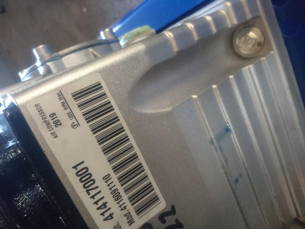

Das BLAUE findet sich überall, siehe Foto. Gefunden gestern an einem Neuteil. Die blauen Spuren sind vom Hersteller.

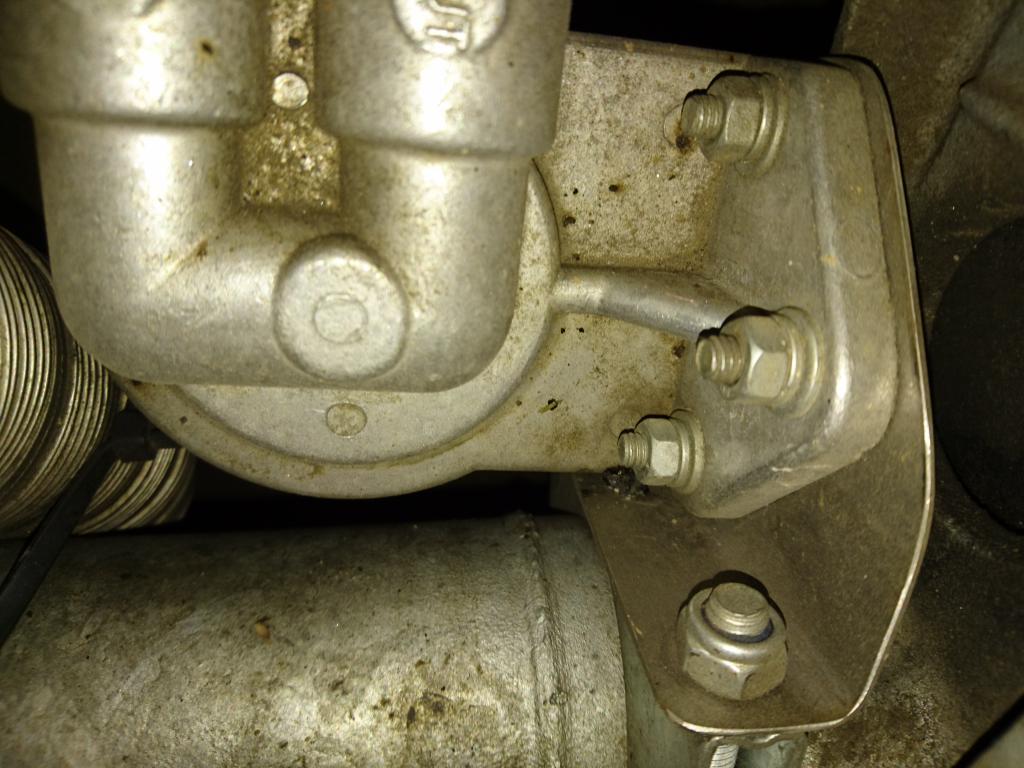

Hier mein Ölfilterhalter. Ist ein abgewinkeltes Niro Blech und wird mit einer grossen Auspuffschelle von oben runter am Drehstabrohr angeschraubt. Das Foto ist von einem Pendelachser, es geht aber auch beim Schräglenker. Die Schläuche gehen von der in/out Pumpe entlang der Gabel zum Filter.

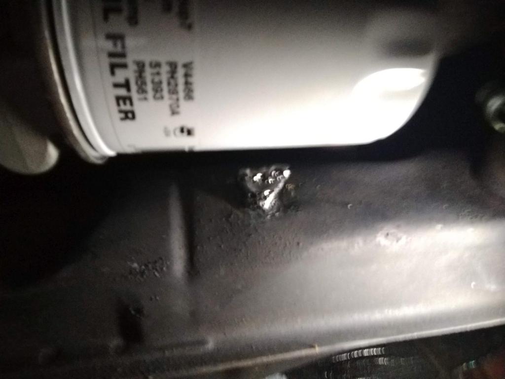

Aktuell ist eine Empi mit Standard Ölfilter verbaut - der hat ca. 11cm Länge - han gerade mal versucht mit der Selfikamera ein Bild zu machen - siehe unten - aktuell habe ich die linke Ansaugvorwärmung abgeschnitten und verschweißt.
