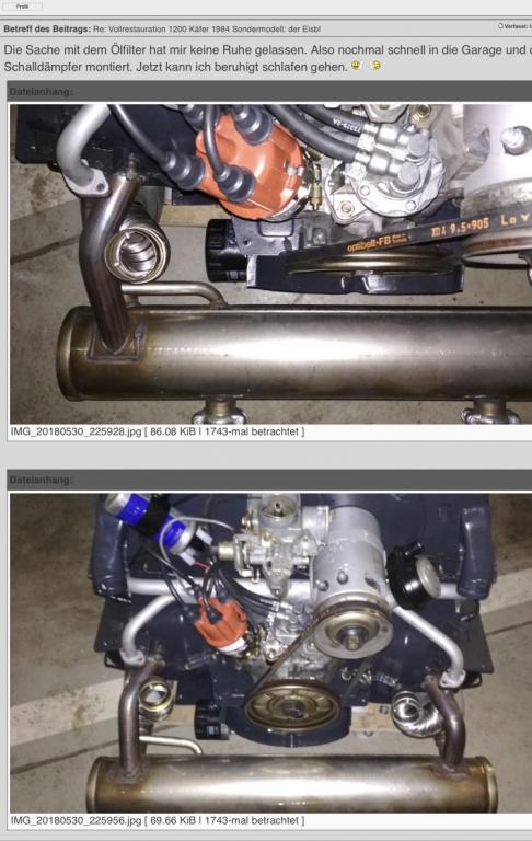

Ich habe bei mir den CSP High Flow Auspuff verbaut.
Dazu die High Performance Sport Wärmetauscher.
Weiß nicht genau ob dort die Filterölpumpe noch ausreichend Platz hat.
Vielleicht hat ja jemand diese Kombi verbaut .......?

Na gut. Wird knapp.
Da hat man bei csp während der Entwicklung wohl völlig gepennt. Filterölpumpen gibt es nicht erst seit gestern. Da hätte man das Vorwärmröhrchen auch auf die andere Seite legen können....

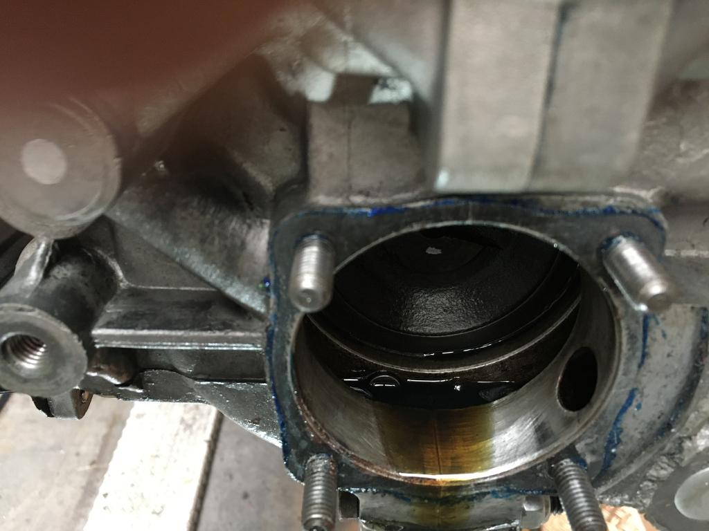

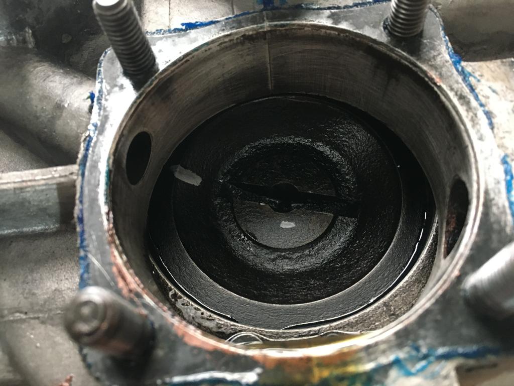

Habe heute die Ölpumpe ausgebaut um das eingebaute Nockenwellenrad zu prüfen.
Es gibt hier 2 Ausführung:
Entweder mit 3 Bolzen oder 4 Bolzen.
Bei mir war entsprechend dem Baujahr der Typ mit 4 Bolzen verbaut.
Daher habe ich nun die bei CSP die Ölpumpe mit Ein- und Ausgang bestellt.

Und wenn Du alles wieder zusammenbaust, dann lass diese blaue Soße weg. Das Zeug ist für diese Zwecke schei...... äääh ungeeignet
