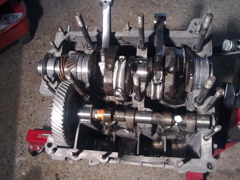

Für was brauchst du einen Übermassnockenwellendeckel ?
Ansonsten sehr, sehr sauber alles, fast ein bisserl schw.. :D So schaut es bei uns auch immer aus :lol:
gruss peter
John Bitch
Beiträge: 2627
Re: 1585cc
Beitrag von John Bitch »
Vielen Dank für die Blumen, Peter.
Ich halt es für wichtig das es so aussieht, sowohl technisch als auch für die Freude am stecken.
Ja, WARUM ich den Nockenwellendeckel brauch weiß ich auch so genau nich.
Das Gehäuse wurde geplant, die hauptlagergasse zweimal gespindelt und irgendwo im Zuge dieser Bearbeitungen wurde die Nut für den Deckel neu gemacht und, so wie es sich darstellt, nicht im Standardmaß. Der "normale" Deckel hat etwa 5/10 Spiel, der Übermassdeckel sitzt straff in der Nut.

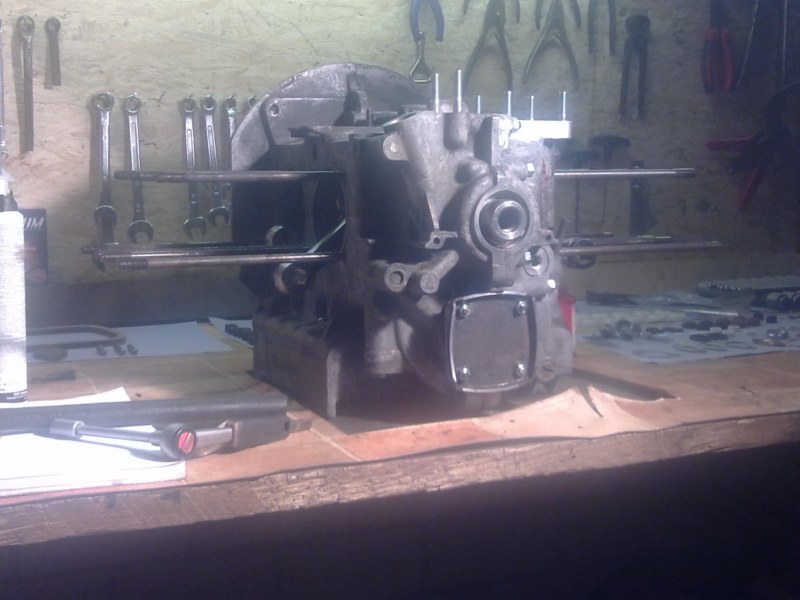

Vorab: Er läuft nicht. Und er wird auch dieses Wochenende nicht laufen.
Aber es war trotzdem ein erfolgreicher Tag.
Der Block ist zu und er lässt sich so durchdrehen als wäre er Nadelgelagert.
Die 0,50/0,25/Std Lager sind genau richtig, keinerlei Spiel in keine Richtung und doch so zart das man ihn mitm kleinen Finger durchdrehen kann :-D

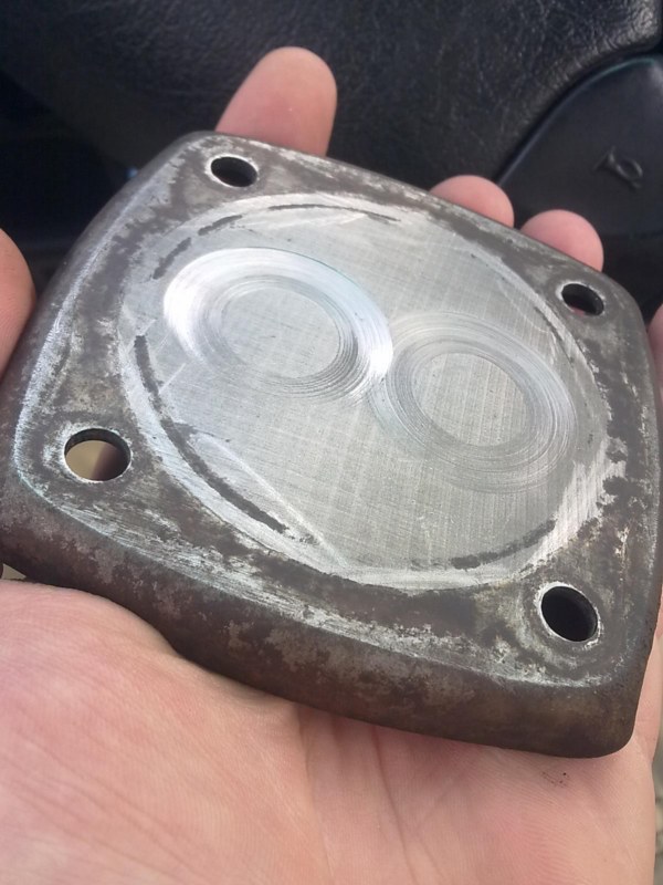

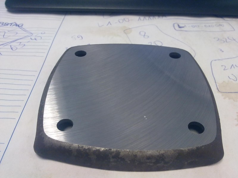

Die Ölpumpenkonstruktion "Verstärkte Ölpumpe mit Passbuchsen 6 auf 8mm" funktioniert hervorragend, Auch der frisch geplante Deckel passt perfekt.
Deckel vorher:
Deckel nachher:
Ich benutze übrigens bei allen Abdichtungsarbeiten "Petec Matic SD", hab ich hier im Forum bisher noch garnicht gehört. Kein Motor an dem ich dies bisher benutzt hab verliert auch nur einen Tropfen Öl.

Die Kurbelwelle hat dort wo die Scheiben zum Axialspiel einstellen rauf kommen einen um 5/10 größeren Durchmesser als alle anderen Kurbelwellen die ich hab. Dadurch passen die Scheiben nicht ganz auf die Welle, sondern nur bis zu dem kleinen Rezess. Zum Glück hab ich die alten nicht gleich entsorgt. Um jetzt auf ein Axialspiel von 1/10 mm zu kommen muss ich allerdings eine Scheibe von 3/10 auf 1/10mm planschleifen, das kann ich erst Montag in der Firma in Angriff nehmen.
Die zweite "Sorge" ist das die Laufbuchsen nicht ins Gehäuse passen. Die Bohrungen sind 2/10mm zu klein. Das haben wir natürlich erst bemerkt als der Block schon zu war, also nix mit eben rausschleifen. Die Buchsen sind definitv passig, das hab ich an nem 16ooer Gehäuse das auf Lager liegt getestet. Es muss also am Gehäuse liegen. Laufbuchsen nehm ich Montag mit inne Firma und dreh sie auf Mass.
Norman hat die Zeit in der Jan & ich uns mit dem Motor beschäftigt haben dazu genutzt die Getriebeabstützung und die Rhinolager einzubauen. Vielen Dank dafür, mein Lieber, Küßchen!

Aber ist der Ölpumpendeckel nur abgespindelt?
Ich meine nur weil sonst sind die ja geschliffen, sonst hast du ja schon den ersten Druckverlust.
nur so ne frage

Der Deckel ist geschliffen, nicht gespindelt und hat die Nagelprobe mit Bravour bestanden. Wir haben in der Lehrwerkstatt ne Oldschoolplanschleifmaschine stehen. Das Werkstück wird eingespannt, auf Druck belastet und dann dreht sich der Teller, daher die Kreisspuren. Ich hab momentan eher Sorge das der Öldruck zu hoch sein wird, das Gehäuse hat nur einen Regelkolben und die verstärkte Feder machte ihrem Namen beim Einbau alle Ehre, dazu noch die fette Pumpe. Naja schaun mer mal, da kann man ja zur Not nacharbeiten. Lieber so als andersrum.
