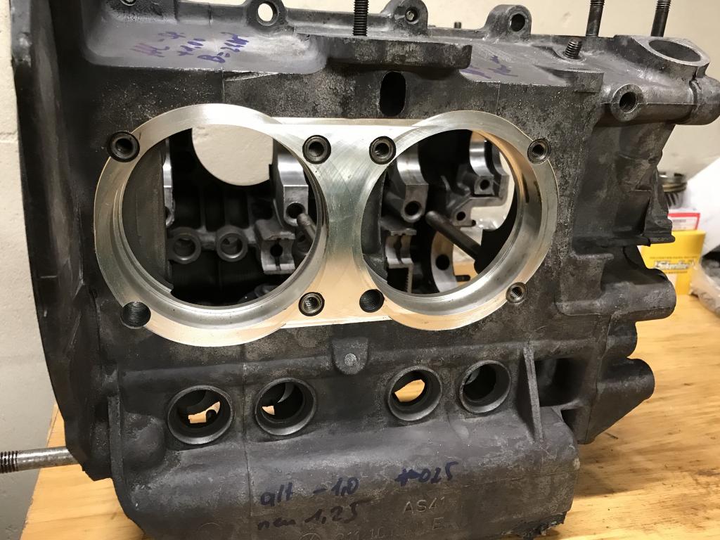

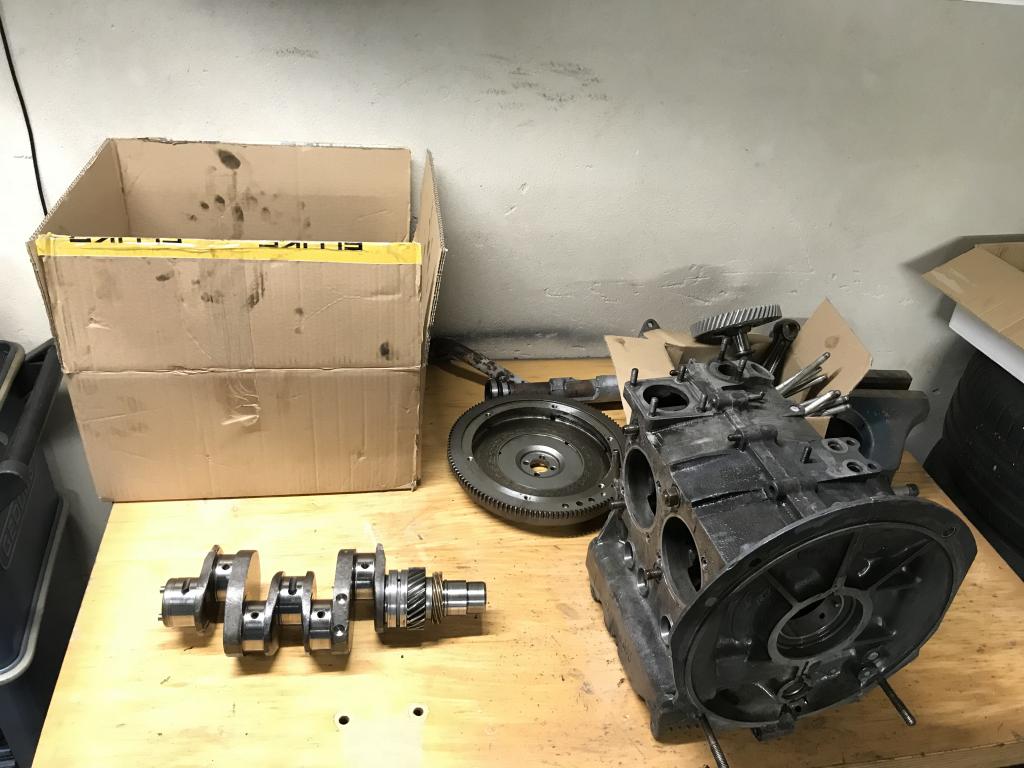

Gestern habe ich den Block zum Orra gebracht
Wird jetzt gespindelt, Geplant und aufgebohrt.
Das Bundlager benötigt wohl auch ein wenig Zuwendung.

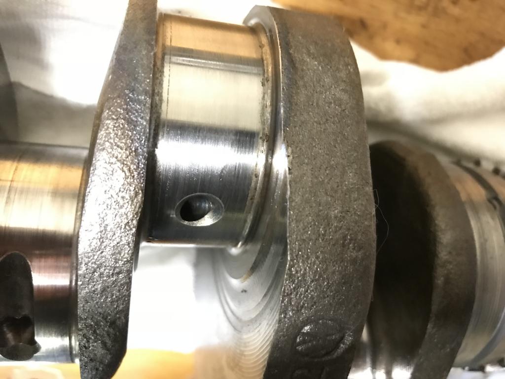

Ich habe mir heute mal die Kurbelwelle genauer angesehen und scheinbar hat da mal ein Pleuel ungünstig an der Welle geschliffen.
Gruß Sebastian
Gruß Sebastian

So nimmt das Unheil seinen Lauf

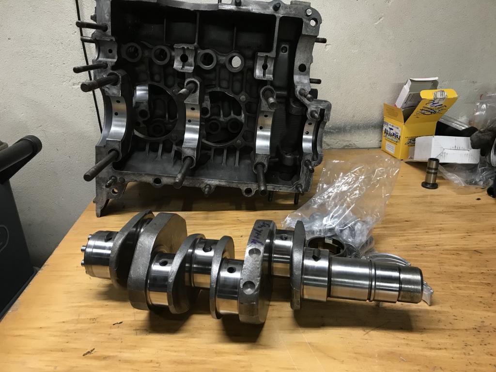

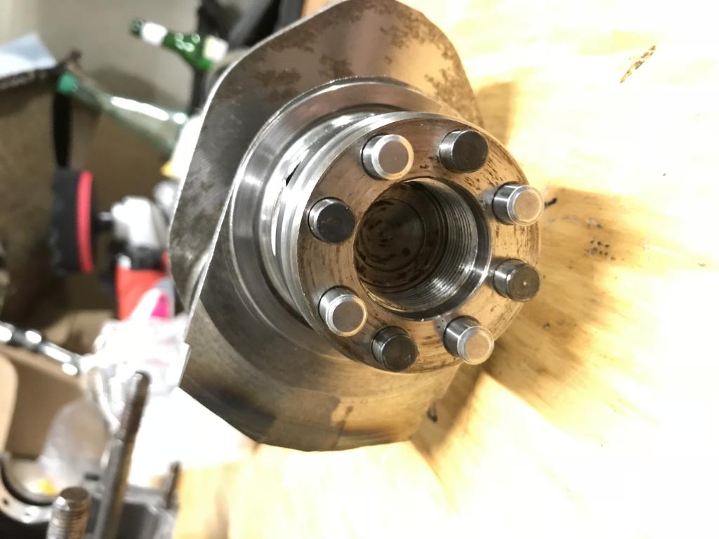

Kleines Update, der Block und die Welle sind von der Bearbeitung zurück
Kann also bald weiter gehen.
Nun nochmal eine Frage an die Profis, der Vergaser wird ein Serien 34er bleiben. Ich hab einige Erfahrungen dazu gehört, einiges gelesen.
Bringt es etwas das CB Ansaugrohr „strömungsbegünstigt“ zu montieren ?
Würde es sich von der Leistungsausbeute lohnen die originalen Ansaugstutzen mit dem Dremel zu bearbeiten und dort auch mehr Luft zu machen ?
Gruß Sebastian
Gruß Sebastian
