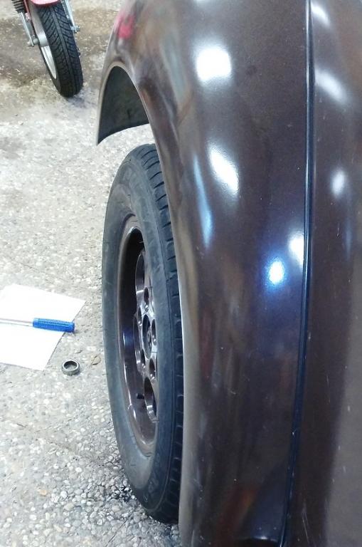

crazy-habanero
Beiträge: 1847
Re: Kerscher / CSP Bremse - Fragen
Beitrag von crazy-habanero »

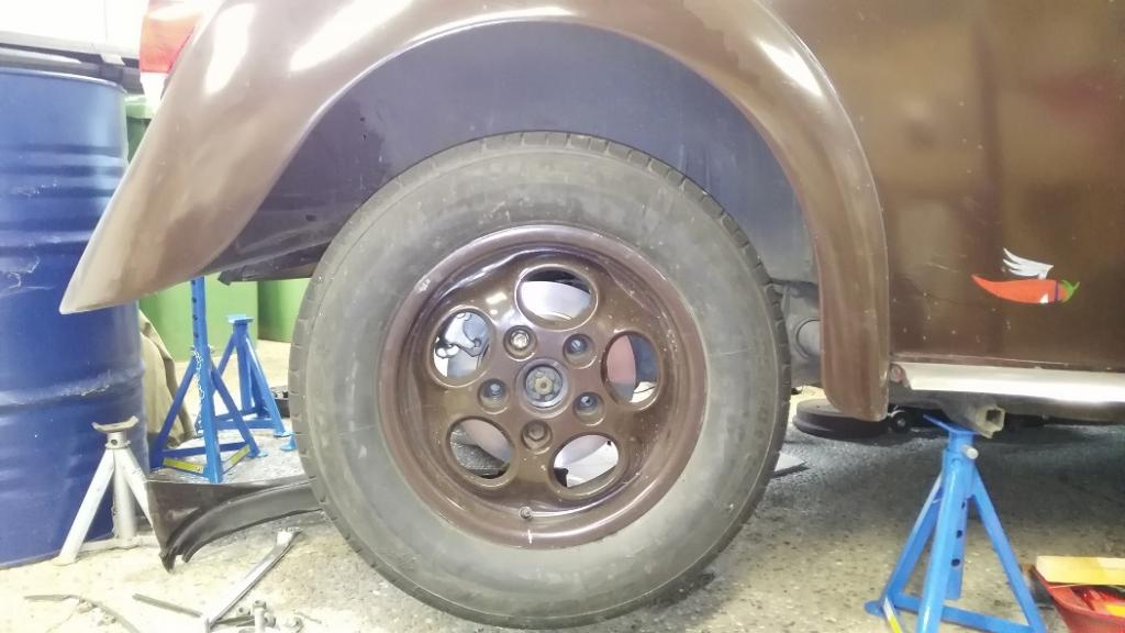

hm...die "alten" felgen sehen auch nicht schlecht aus...
Nikon-User
Beiträge: 1939
Käfer: 68er Ex-Automatik
Wohnort: Zürich
Beitrag von Nikon-User »
Ne... die Neuen sind geiler ;-)

crazy-habanero
Beiträge: 1847
