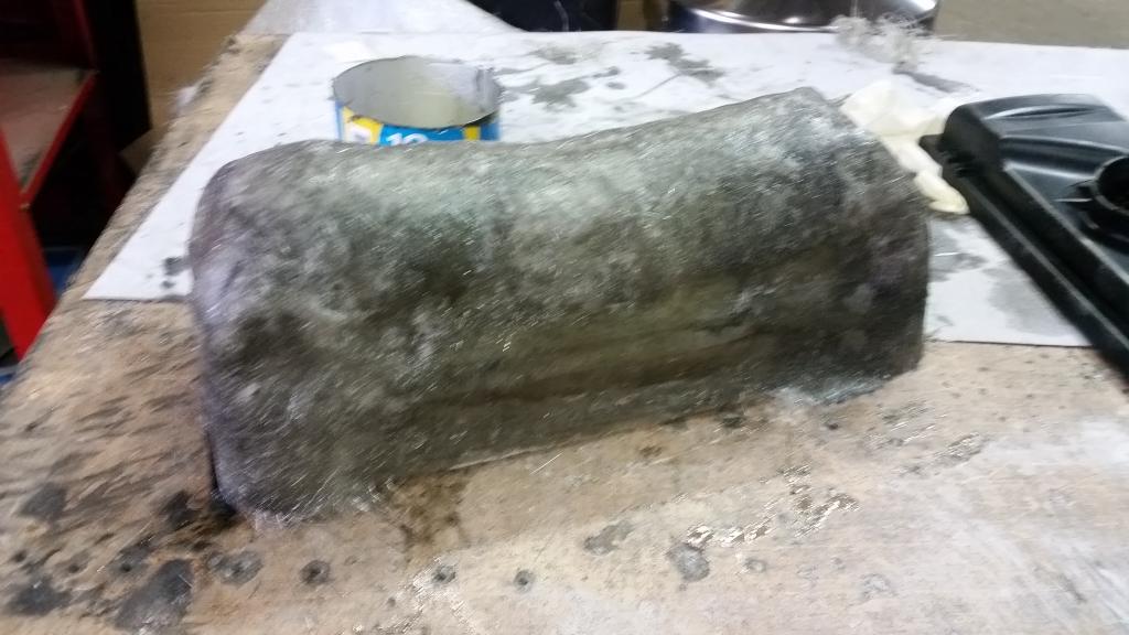

Welchen Sinn hat eigentlich das Gitter?
kann man nicht wie bei den Webern einen schönen konischen Eingang drauf machen???
Desweiteren ist die zweite Schicht GFK drauf. Man erkennt schon was...wichtig waren mir die beiden Bögen obendrauf wie der originale das auch hat (aber nur nach einer Seite)
morgen öffne ich die seiten und laminiere die Eingänge an den Kasten

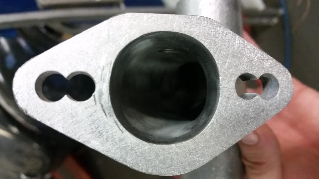

Re: Wie am besten Serien Ansaugtrakt Doppelkanal optimieren
habe das heute mal geglättet.
kante entfernt und beigeschliffen...am ende 80iger Körnung.
lässt sich leider nicht besser bildlich festhalten
Hast du auch die untere Kante weggemacht? Die im waagerechen Rohr.
- youngtimerfan
- Beiträge: 1038
- Käfer: 1303 geschlossen
- Käfer: 1303 offen
- Fahrzeug: 67er Volksrod
- Wohnort: Olpe
Nein. die War recht gut,wurde nur minimalst gemacht
