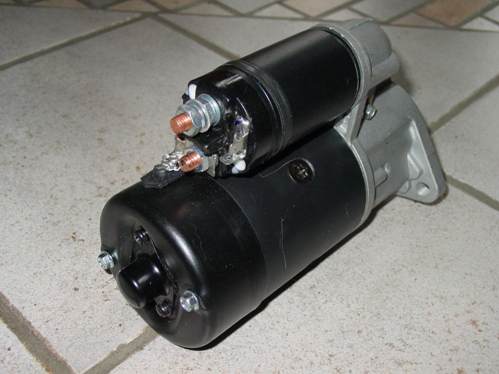

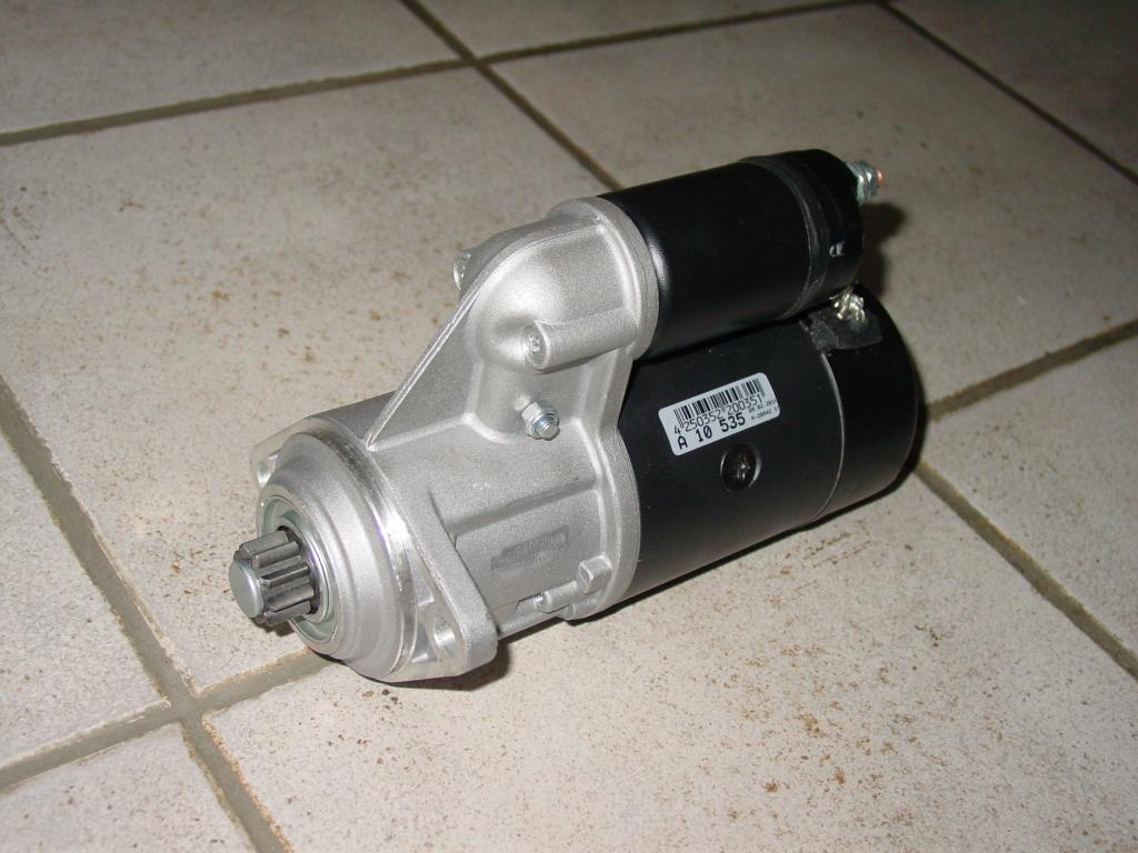

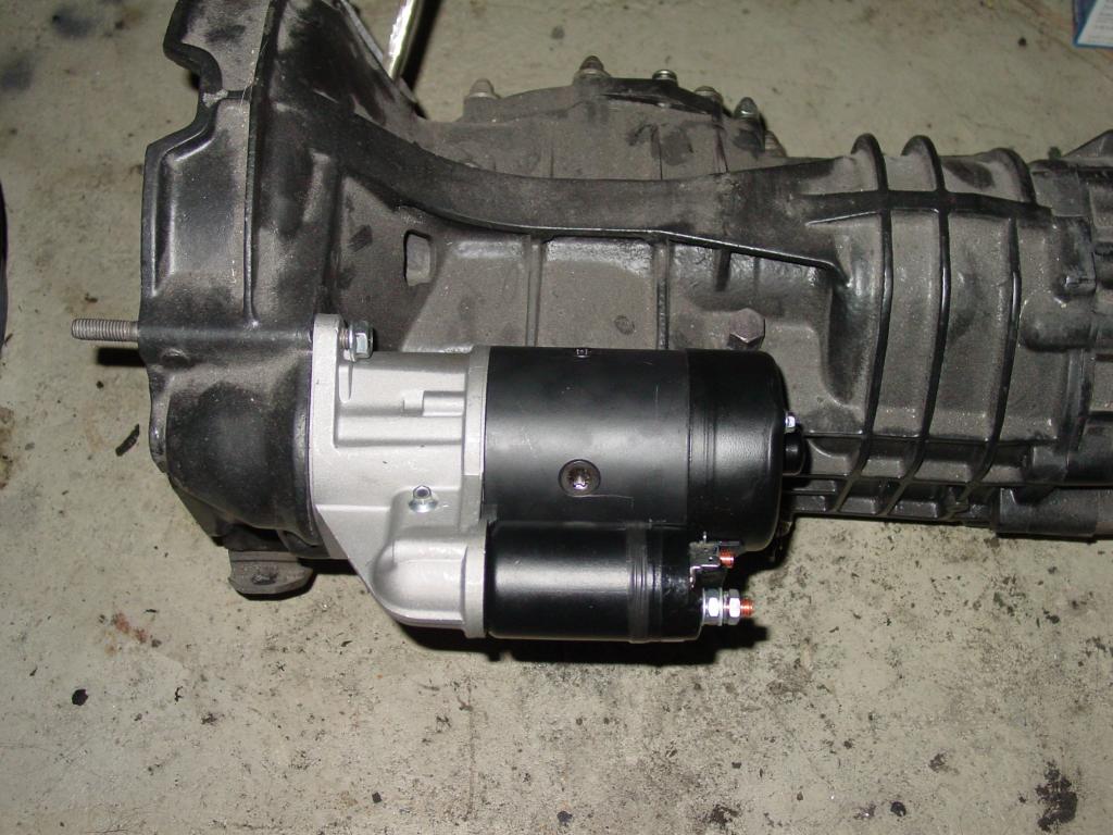

Alternativ gibt es Anlasser, die ohne diese Buchse auskommen. Deren Zustand wäre demnach egal.
Suchvorschlag:
IMI101
Oder:
Anlasser für Porsche 901/911/914, gibt es (auch bei mir) mit 1,1 und 1,5kW, siehe Bilder.

Kostenintensiv aber gute Lösung.

Naja, teuer ist relativ.
Den 1,1kW gibt's bei mir für 165€, 1,5 für 196...

Der IMI101 ist der mit dem Getriebe, richtig ?
Was ist nun langlebiger und robuster, bzw zuverlässiger ?

Die Bosch-/Porsche-Lösung.Firefox hat geschrieben: Was ist nun langlebiger und robuster, bzw zuverlässiger ?
