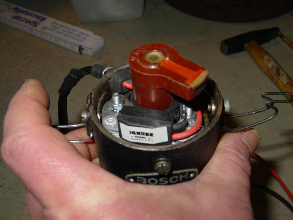

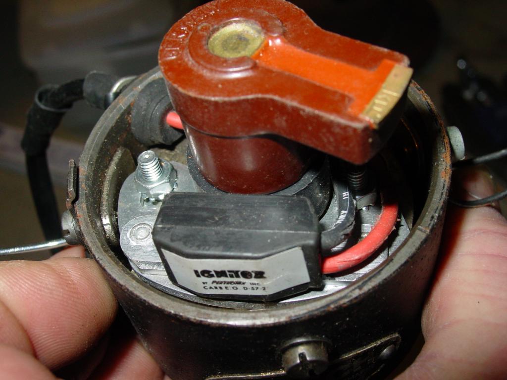

Habe noch einen besonderen "Eisenklumpen":
VE4BRS383 nahezu im Neuzustand mit Pertronix Ignitor, 12V.
Habe ich vor gut 15Jahren für einen 356Speedster umgebaut, wurde dann nicht abgeholt....
Bei Interesse PM
Bei Interesse PM

Hallo Vee Dee,
gar nicht so einfach einen Ignitor in einen Brezelverteiler zu implatieren.Die Platte besteht aus mehr Löchern als alles andere.Ich meinte es auch mal machen zu müssen.Ich habe die Löcher zugeschweißt.
Hans Müller-Daum

Re: Fliehkraftzündverteiler
Hallo Hans, bei mir durften die Löcher drinbleiben. Habe eine passende Alu-Adapterplatte gefertigt.

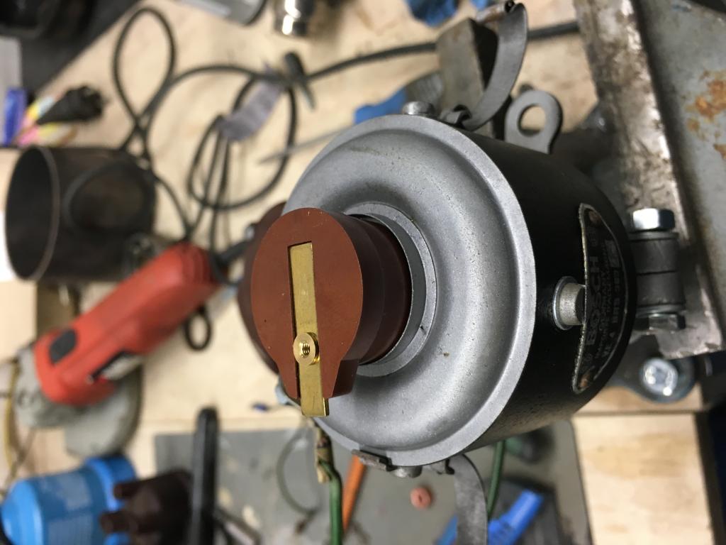

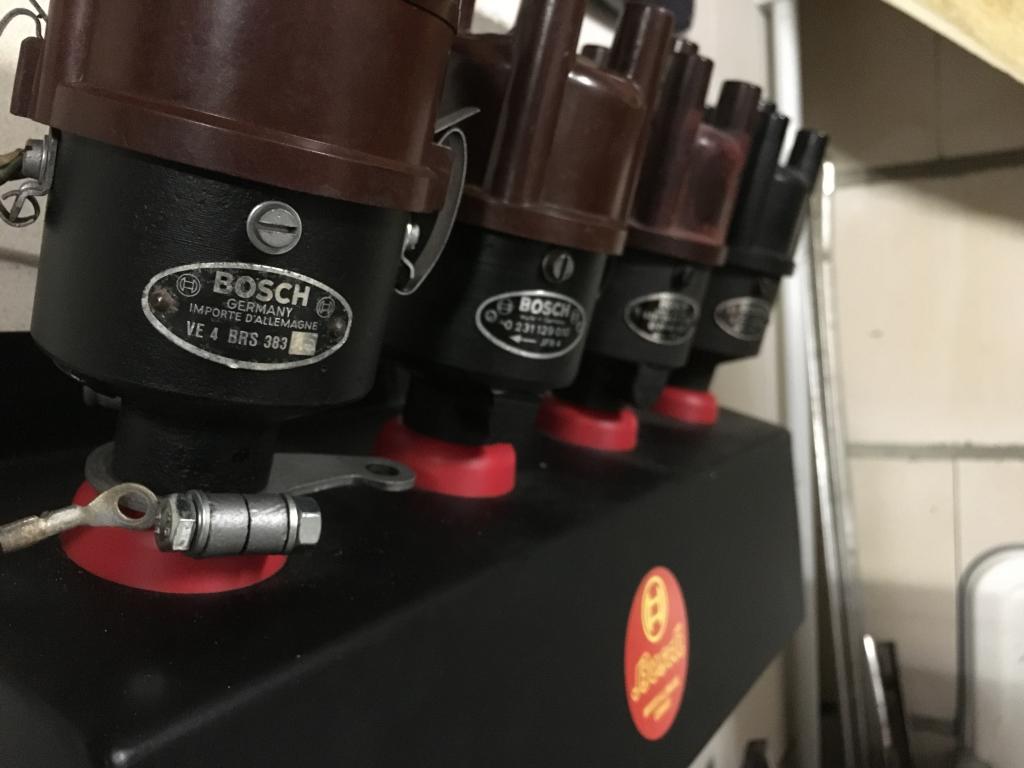

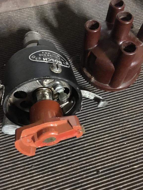

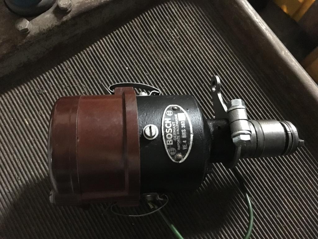

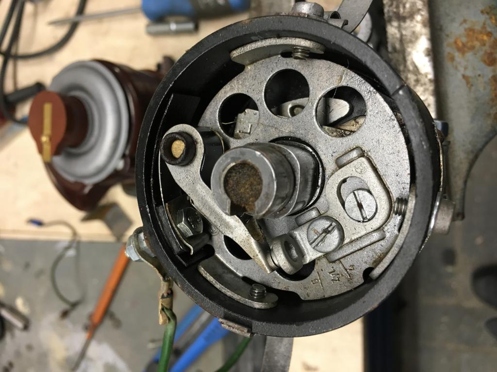

Habe noch zwei Verteiler für unseren Käfer überholt.
War nicht viel zu machen.
Wellen beide Spielerei, die von dem 383 musste aber raus und geläppt werden.
Stand wohl schon länger.

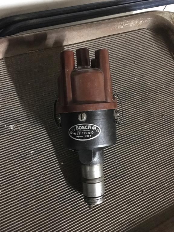

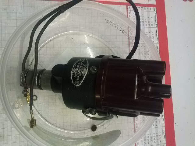

Ja, die alten Gussverteiler sind einfach top.
Letzes Jahr einen 010er überholt und mit Ignitor (e-bay/USA deutlich günstiger) versehen. Einziges Problem war die Kunststoff -/ beschichtete Pappe? unter den Fliehkraftgewichten... Die ist in zwei Teile gebrochen da super filigran. Ich habe die zwei Teile jetzt auf die Platte geklebt hält auch, aber eine neue Trägerschicht wäre schon schön.
Was verwendet Ihr da als Ersatzmaterial?
Überings die 30PS Verteilerkappen+ Finger von CSP / Wolfsburg West passen auf die 010er.
Hilfreich für eine Überholung:
http://www.glenn-ring.com/010/index2.html

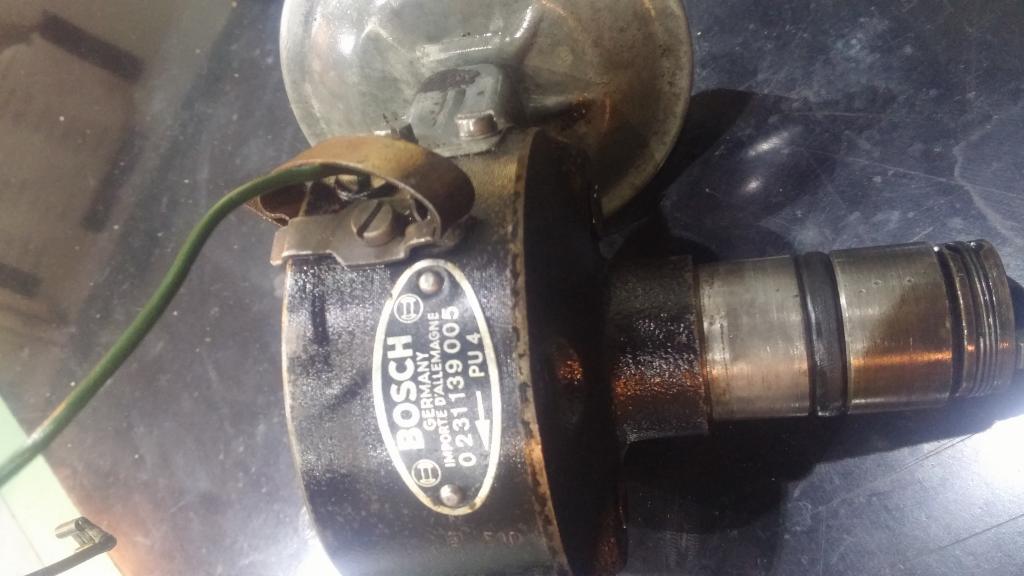

So...ihr Zurückgebliebenen...
30Eu incl Versand
30Eu incl Versand
