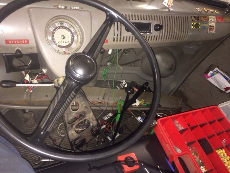

Jetzt mache ich mich an die Elektrik.
Die T1 Elektrik ist und bleibt nach wie vor unangetastet.
Alles separat für sich.

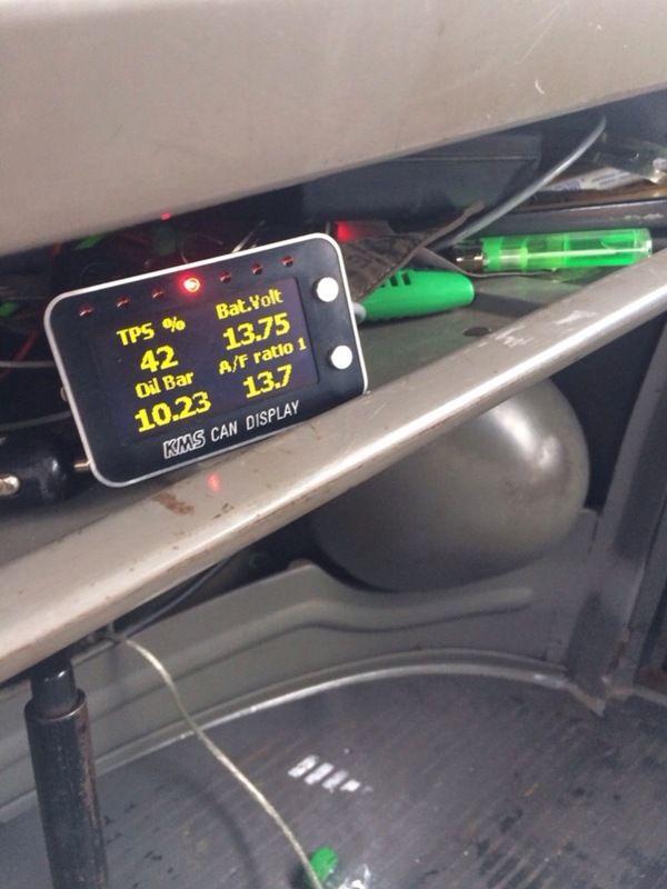

Tacho habe ich noch getauscht.

Huuui, mit Can Modul :handgestures-thumbupright: Da habe ich bisher noch gezuckt :lol:
V6-star
Beiträge: 210
Registriert: So 10. Aug 2014, 12:59
Re: T1 Kombi 1956
Beitrag von V6-star »
Das ist noch die alte Version.
Hatte ich in meinem Golf verbaut.
Die neue ist mit Carbon.
Beiträge: 16909
Re: T1 Kombi 1956
Das Display ist wirklich "nett" und macht sich ganz gut;-)
Leider kann man dort nicht die Öltempertur anzeigen lassen.Es geht maximal ein analoger Wert der dann einer Temperatur zugeordnet werden kann.
@Bernd:Kaufen!
