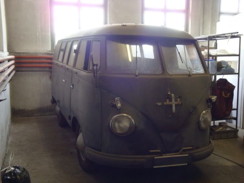

Hier mal meine Geschichte vom Bus.
Gekauft habe ich ihn 2011 aus der Schweiz.Im Prinzip aus 1.Hand.
Der Bus ist an die Schweizer Armee ausgeliefert worden in grundiert und wurde dort in Schattenschwarz lackiert.
Nach der Armee ist er soweit mir bekannt nicht wieder auf der Straße gewesen bis ein bekannter ihn gefunden hat.
Von ihm habe ich den Bus dann kaufen können.
Hier ein paar Bilder:

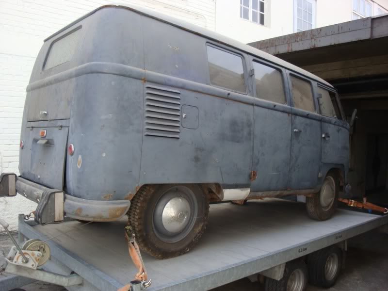

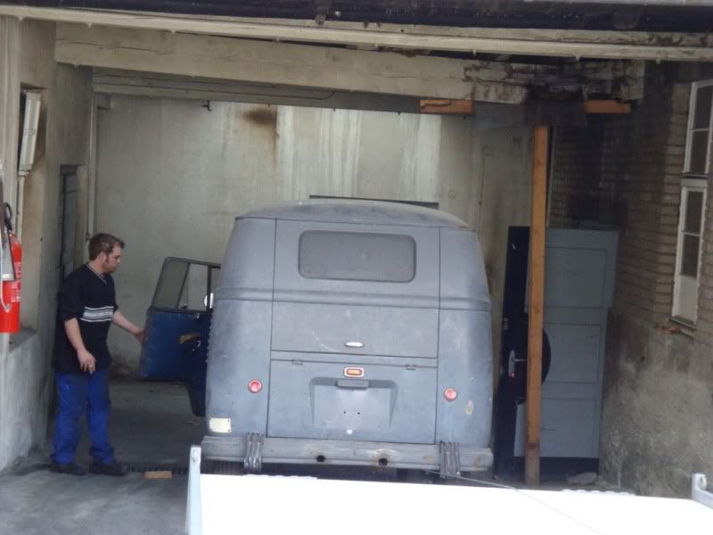

So wurde er gefunden
Hier ist der Bus schon bei mir und fahrbereit.
