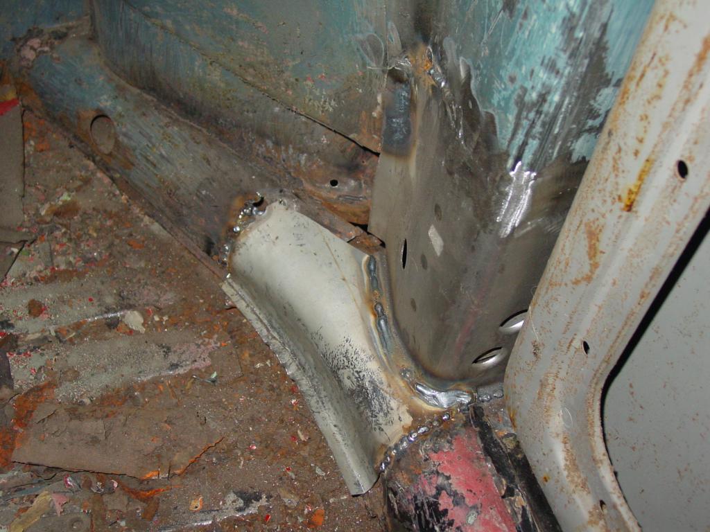

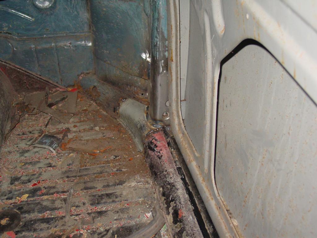

Was innen fehlt ist außen auch nicht da
- Außenschweller im Radhaus vorn
- DSC02398.JPG (83.25 KiB) 11626 mal betrachtet
- 'n Stückchen Seitenteil
- DSC02399.JPG (76.22 KiB) 11626 mal betrachtet
- Innen
- DSC02401.JPG (81.92 KiB) 11626 mal betrachtet

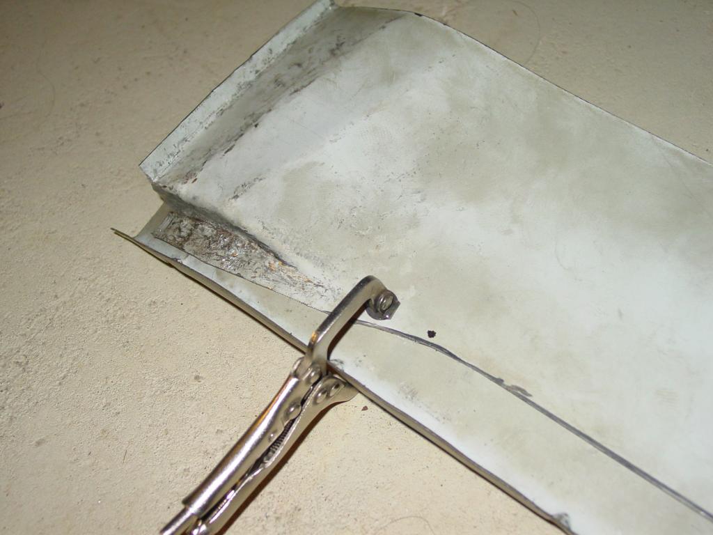

- Fertig zum Punkten
- DSC02403.JPG (82.1 KiB) 11626 mal betrachtet
- So passt das
- DSC02408.JPG (69.14 KiB) 11626 mal betrachtet

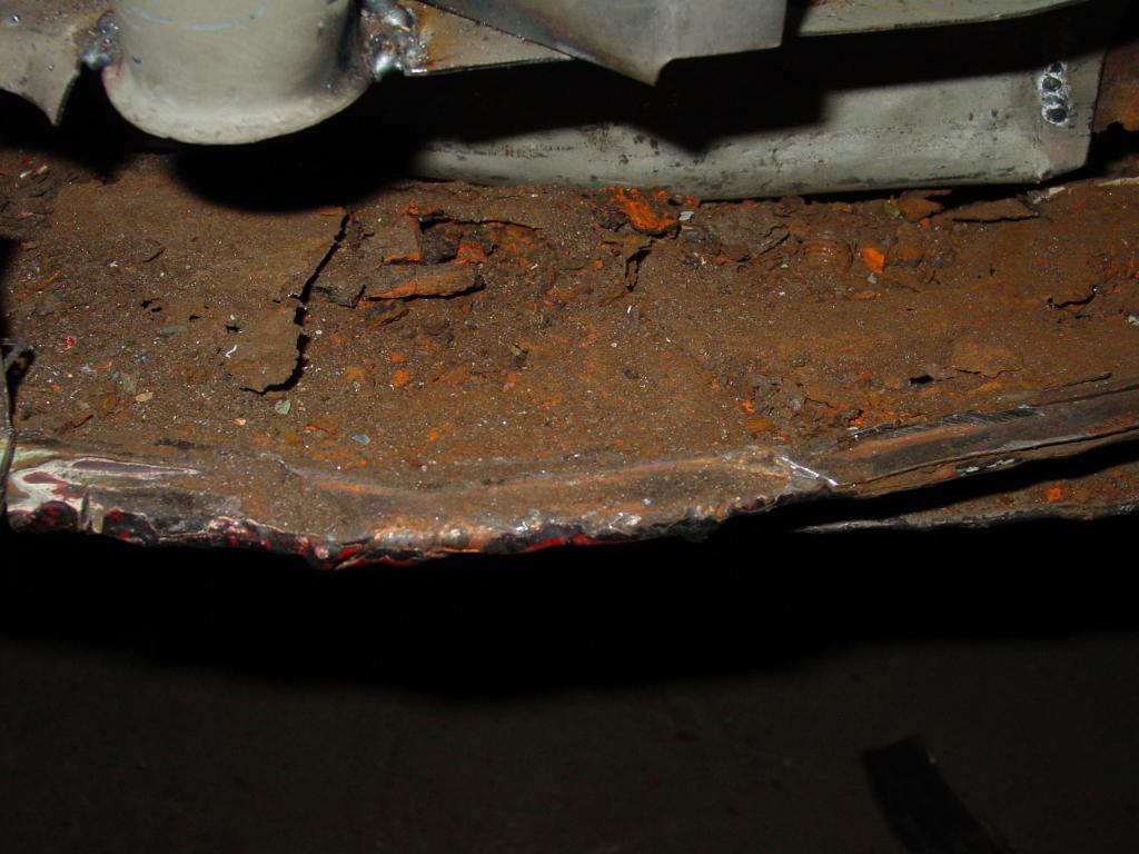

Geflext bis zum Stromausfall auf sämtlichen Steckdosen
Wie war die Aussage des Verkäufers:
An den Warmluftkanälen muß nicht viel gemacht werden. Die sind noch original und gut
Heute hat sich die Badewanne richtig gelohnt, Wellness pur.
Und jetzt
Und jetzt
- DSC02409.JPG (131.65 KiB) 11558 mal betrachtet
- DSC02412.JPG (103.88 KiB) 11558 mal betrachtet
- DSC02413.JPG (115.35 KiB) 11558 mal betrachtet
- DSC02410.JPG (103.1 KiB) 11558 mal betrachtet
- DSC02411.JPG (93.94 KiB) 11558 mal betrachtet
- Beiträge: 6693
Re: 51er Vollresto
der Rost ist auch original so...
jaja, die Leidenszeit bis das Häuschen beim lackieren steht
schaut aber gut aus was du da machst

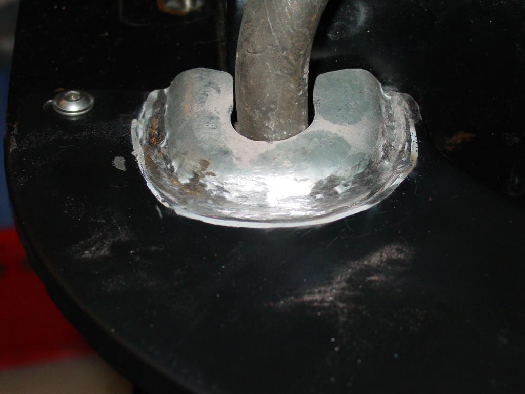

Ich spiele gerne mit Blech
- Vorwärmung links.JPG (58.24 KiB) 11550 mal betrachtet

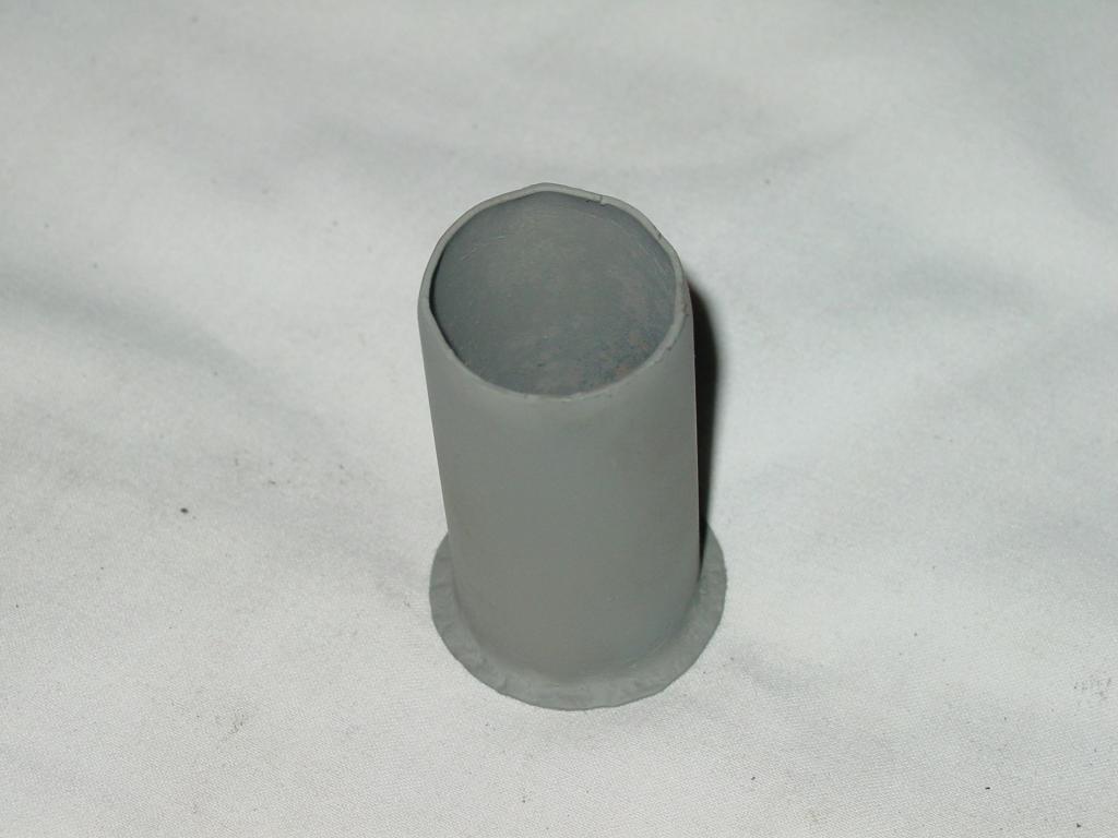

Hab mal auf die Schnelle einen verlängerten Stutzen für den Warmluftschlauch gebaut....
- DSC02435.JPG (57.62 KiB) 11407 mal betrachtet

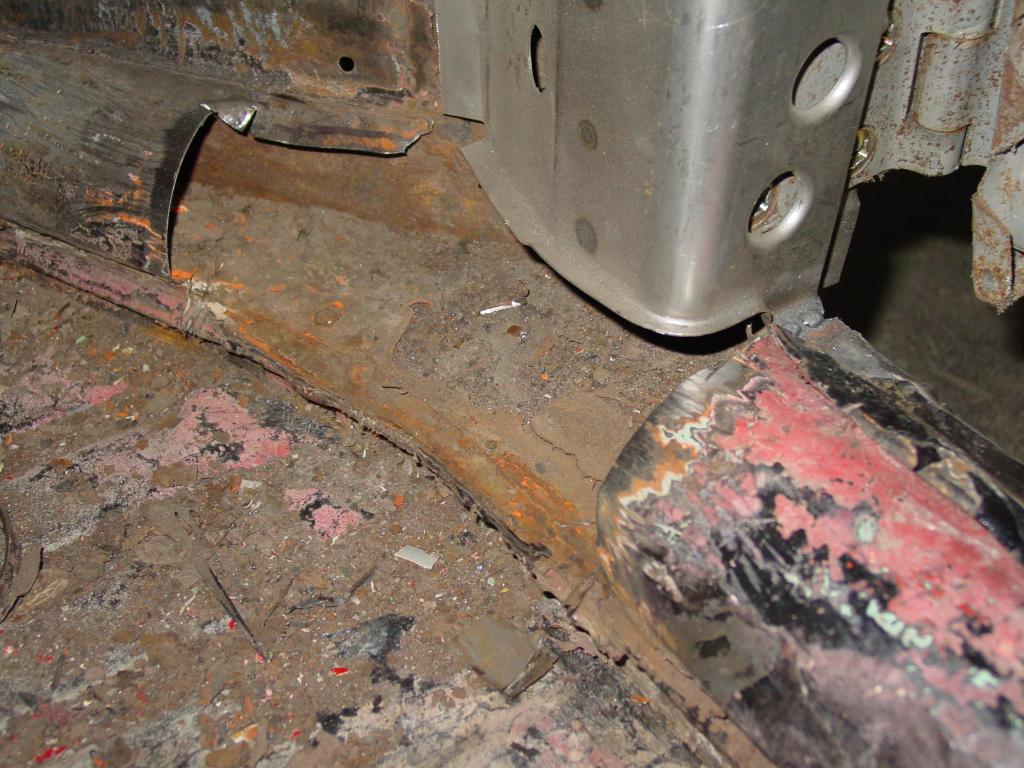

- Da gehört doch Blech hin
- DSC02453.JPG (87.95 KiB) 11335 mal betrachtet
- Bleimenninge als Betonersatz
- DSC02448.JPG (92.16 KiB) 11335 mal betrachtet
- Warmluftstutzen drin
- DSC02452.JPG (121.07 KiB) 11335 mal betrachtet
- Schwellerabschnitt passt
- DSC02455.JPG (104.11 KiB) 11335 mal betrachtet
- DSC02460.JPG (81.62 KiB) 11335 mal betrachtet
