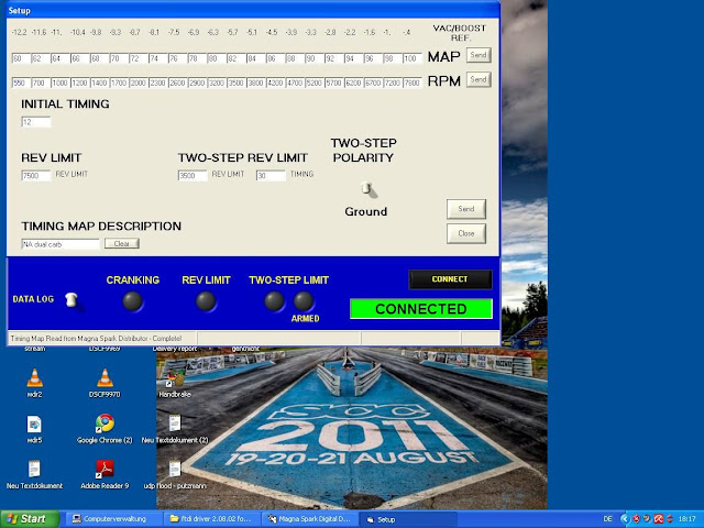

so nun wird es spannend ....
main setup
spark tabel
bei mein setup schnalll ich nicht was ich da einstellen soll ???????? kennnt sich jemand damit aus ???

Hast du denn die maximale Auslenkung kontrolliert?
Das war bei mir immer so einwenig ein Problem...
Standgas abblitzen und dann mal die volle Auslenkung bei erhöhter Drehzahl mit Pistole und Laptop vergleichen...
Ich würde an deiner Stelle mal beide vorgeggeben Maps testen...
Im groben kann man sagen das bei hohem Mapwert Teillast ist und bei kleinen Mapwert Vollgas
Mach doch mal nen Video von der Software wenn du Gas gibst...

habe bis jetzt den im standgas auf ca. 10 grad eingestellt , dabei habe ich mal "wie immer gas gegeben" und da hat die anlage schon ausgesteuert .
werde mir heute mal das subnotbook vom sohn nehmen...... dann werde ich das sehen .... was meinen die denn mit MAP wert =? da stehe ich immer noch voll auf dem schlauch !=?

Das ist Durck/Unterdruck...alles unterhalb der Drosselklappe gemessen.Bei geschlossener Drosselklappe Unterdruck hoch,bei 90grad annähernd 0....
Beiträge: 16922
Re: MAGNA SPARK 2 Zündverteiler
Und wenn ich das richtig sehe würde der mit der Map bei Strandgas 15grad vor OT laufen!?!?!?!
Das ist aber mächtig viel....
Ich würde schauen bei welchem Mapwert er im Standgas läuft und dort mal ne 10 reintippen und dann den Verteiler auf 10grad einstellen durch verdrehen des Verteilers.
Was ist denn mit der anderen Map die vorgegeben ist?
Mfg Lars

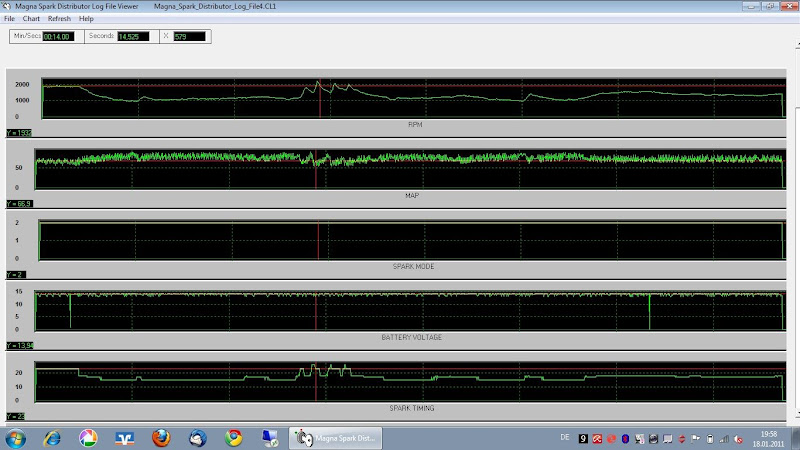

so da das diagrammmmmmmmmmmmmmmmmmmmmmmmmmmmmmmmmmmmmmm
sagt mir noch sehr viel NICHTS!
Beiträge: 16922
Viel zu kleine Auflösung.Da sieht man ja nichts...

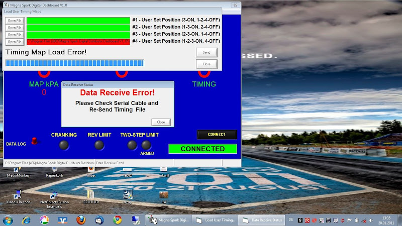

so heute mal versucht eine map von mir da rauf zu laden ........ ???? geht nicht
was mach ich falsch =? lars wie hast du das gemacht ?

ja ...alles getestet =? ich bi ratlos
da ein video
http://www.youtube.com/watch?v=yLcY-LWzD5I
Beiträge: 16922
Ich würde es mal mit nem richtigen Rechner versuchen.Vielleicht liegt das auch an deinem Steinalten XP.
Eventuell mal auf US komplett umstellen.Das hat bei mir Wunder gewirkt.Da der aber weder Drehzahl anzeigt scheint was mit dem Treiber oder so nicht gut zu sein...
MfG Lars

so erste antworten !
Sir,
When you connected the cable to your computer did you use the white serial to usb adapter or plug it directly into the serial port on the back of the computer?
If it is directly plugged into the serial port try using the adapter, I have had issues with Windows 7 connecting properly with a direct serial connection.
If that doesn’t work, give me a call and we will try to see what’s going on.
Thanks,
Mark Lawless
ich habe den an meinem windows 7 notebook dran ! da kann ich wenigstens die log files runter laden !!!!
lars soll ich die dir mal senden =?
Beiträge: 16922
Lass das einfach mit einer der vorgegebenen Maps laufen und wir schauen hier am Samstag mal.Dann können wir es auch dem Geri zeigen wenn wir bei ihm im Laden sind.Von hier aus ist das sehr schwierig soetwas zu machen...
