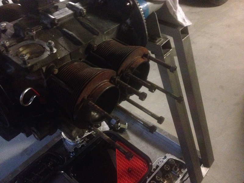

Re: Industriemotor 126A Umbau auf Doppelvergaser (1584)
Hallo allerseits.
So, endlich Zeit gehabt, das teil Ausserhalb zu zerlegen.
Danke und Gruss
Danke und Gruss

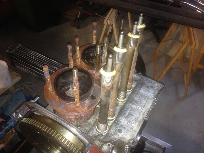

Moin moin.
So. Die Köpfe sind auch weg.
Da ich jetzt soweit bin, habe ich überlegt die Kolben und Zylinder ebenfalls zu ersetzten.
Was meint ihr dazu:
Hubraum Vergrösserung auf ?
40er IDF Doppelvergaser (Pflicht)
Kontaktlose Zündung
Eine Frage stellt sich noch zu Kühlung des Motors. Was würdet ihr hier einbauen bzw. abändern.
@ Lars du hast eine PM (Bist du mal in deiner Schrauberhöhle?
Gruss
Was meint ihr dazu:
Kontaktlose Zündung
Gruss

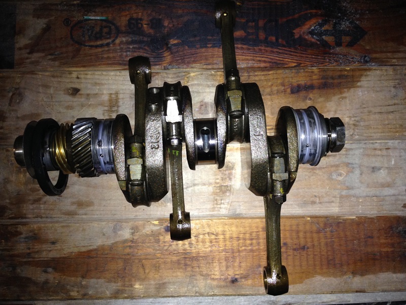

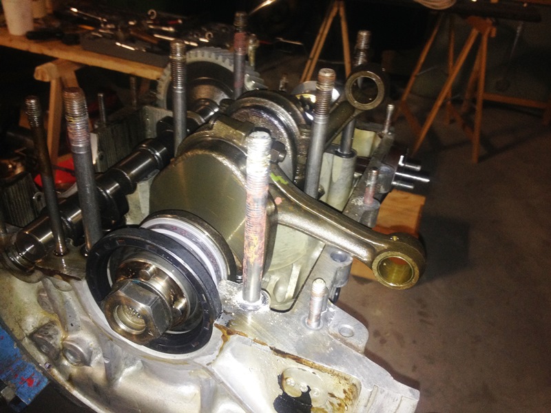

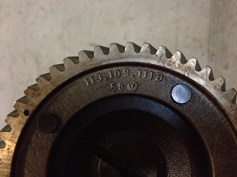

So, Kurbelwelle und Nockenwelle sind auch raus, damit ist das Gehäuse jetzt leer.
Noch ein Nachtrag für die es interessiert. Die Nockenwelle im Industriemotor hat dieselbe Nummer drauf, wie die von einem AD Motor, nur das am Ende der Buchstabe B steht. (Foto.)
- IMG_0891.JPG (168.69 KiB) 8960 mal betrachtet
- IMG_0890.JPG (192.67 KiB) 8960 mal betrachtet

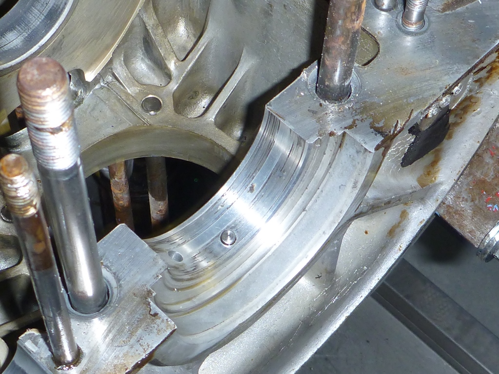

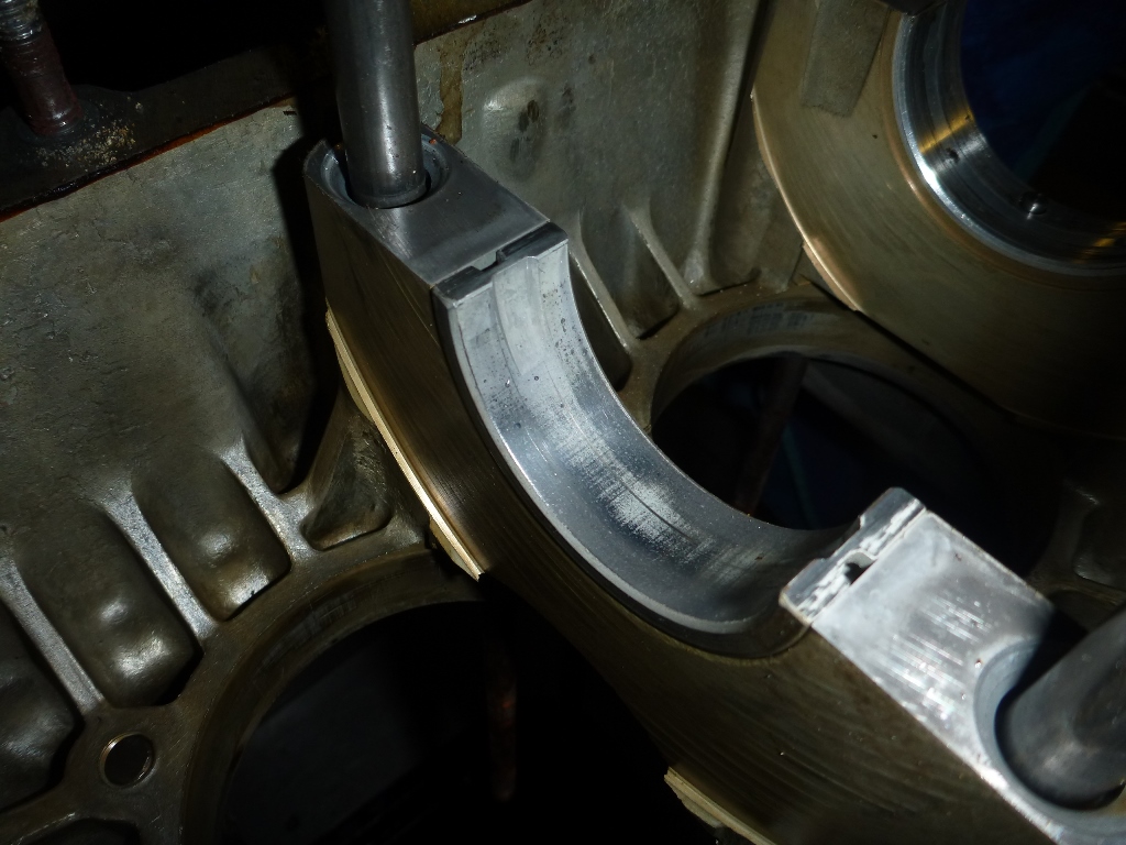

Ooooh die Hauptlager sehen aber so aus als wenn sie im Gehäuse gearbeitet haben...
Hier noch zwei Fotos von der Kurbelwellengasse. einmal mit Schale und einmal ohne.
Aber wie gesagt, mehr Infos über den Aufbau gibt es nach der Teile Begutachtung von Lars und mir
Bis dahin...
Bis dahin...
- 3.jpg (455.3 KiB) 8911 mal betrachtet
- 2.jpg (321.84 KiB) 8911 mal betrachtet

Die Nummer bezieht sich auf das Rad.philipp hat geschrieben:So, Kurbelwelle und Nockenwelle sind auch raus, damit ist das Gehäuse jetzt leer.
"B" ist das 4-Loch Rad aus Magnesium.
"C" später dann das 4-Loch Rad aus Aluminium ( Wasserboxer ).
