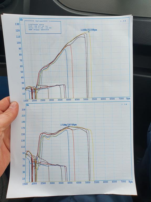

Hier ist ein 1776 buggy motor (mit ein scheiss Auspuff, laut der tauch in leistung an 3000) 2239 Nw mit 1,21 kipper, AA500 Köpfe, 37,5/33 Ventile, 9,1 verdichgtung, Doppelt 36 mm IDF mit 30 mm Venturi zusammen mit ein 38 mm Vintage Performance buggy header mit ein Cherry bomb topf.
(Der Auto ist an unsere Rollstand nun weil ich sollte versuchen der fettloch zu minimeren, aber nicht möglich. Muss zu ein bessere Auspuff tauschen)
Emil Dyno 1.jpg (57.59 KiB) 3046 mal betrachtet
