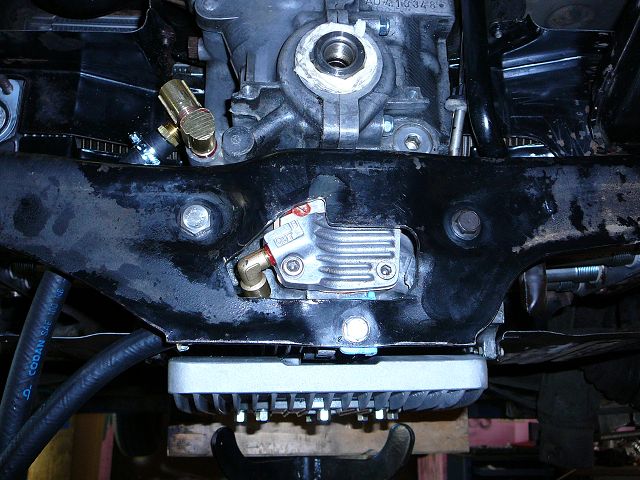

Ölkühlung ist jetzt fertig, der hintere Regelkolben wurde ersetzt durch den CSP mit Nut und stärkerer Feder.
Ölfilter sitzt im Zusatzsumpf, Öldruck ist super, Temp. steigt jetzt nicht mehr über 80 - 85 Grad.
- Racimex Thermostat, Schläuche relativ kurz gehalten.
- k-P1150417.JPG (69.3 KiB) 8237 mal betrachtet

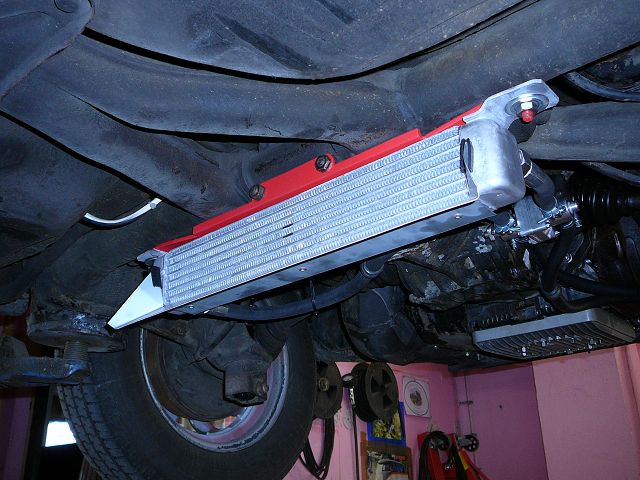

- Ölkühler stammt vom MB 601, passende Hydraulikschläuche mit M22x1,5 Gewinde und auf 10mm aufgebohrten Anschlüssen.
- k-P1150419.JPG (67.93 KiB) 8237 mal betrachtet
- Kühler mittels "speziellem" Winkeleisen an dem vorderen Getriebelager angebracht und mit Alu-Luftleitblechen versehen.
- k-P1150420.JPG (68.99 KiB) 8237 mal betrachtet

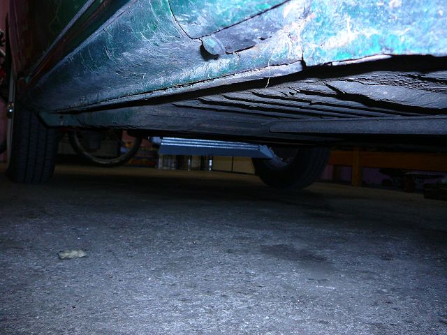

- Bodenfreiheit ist ausreichend vorhanden
- k-P1150409.JPG (67.02 KiB) 8237 mal betrachtet
