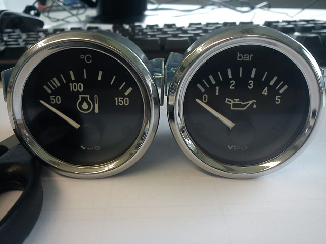

eben war mal wieder der gelbe Engel da... nein nicht der ADAC, sondern der Mann vom DHL und hat mir die angepaßten Instrumente vorbei gebracht.
Schön mit Chromrand und weisem Zeiger damit sie zum Drehzahlmesser passen. :romance-admire:

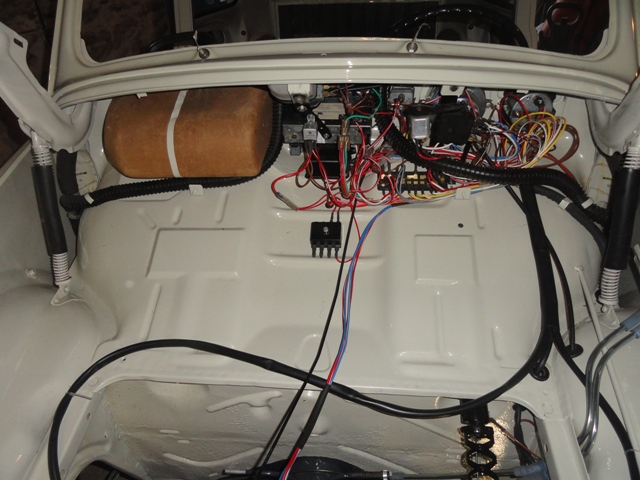

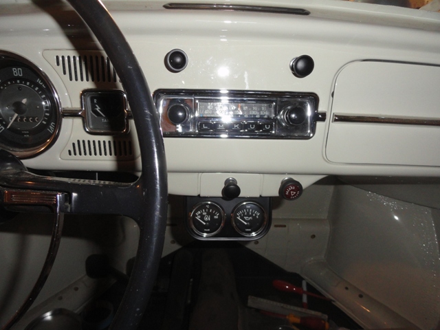

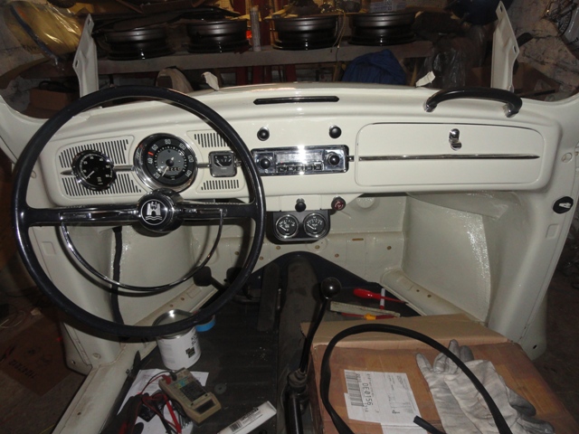

Moin zusammen,

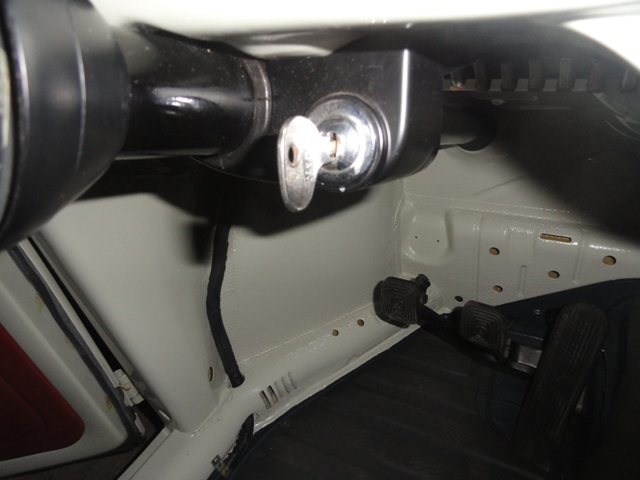

die letzte Zeit ist immer mal wieder was passiert. Die Elektrik ist so gut wie fertig und wird noch hinter der Abdeckung versteckt. Getestet ist soweit auch alles, nur der Magnetschalter vom Anlasser hats hinter sich und ich warte jetzt auf den neuen.
Die Zusatzinstrumente sind auch an ihrem Platz. Radio ist eingebaut und vorher noch mit schwarzen Knöpfen versehen worden. :romance-admire:
Wischwasserbehälter hab ich mir auch noch besorgt. Da kommt noch ne elektrische Pumpe dran damit das auch funzt.
Motorhaube eingebaut und beim einhängen der Feder geflucht wie verrückt. Hätte auch direkt auf die Idee kommen können erst die Feder
einzuhängen und dann die Motorhaube fest zu machen :confusion-scratchheadyellow:

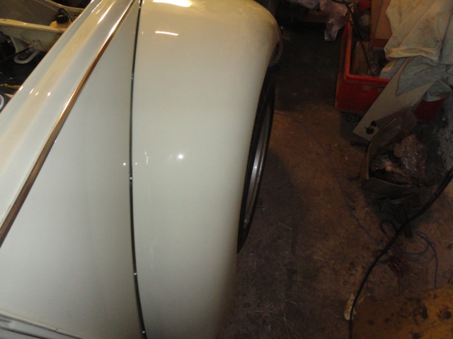

Angstthema waren noch die Felgen. Nachdem ich die Kotflügel mal montiert habe siehts nicht schlecht aus. Die Kotflügelkante ist umgelegt, sodass mehr Platz ist. Alles in allem passen 5,5 J 15 ET 25 mit 175/65 und innenbelüftete Scheibenbremse unter die "serien" Kotflügel :up:
Vielleicht hab ich über Ostern noch die ein oder andere Stunde Zeit, dann werden noch die Lampen und Blinker eingebaut und angeschlossen. Der Tank ist auch lackiert und vorsichtshalber noch mit Por 15 versiegelt. Der kann nun auch rein. Mal sehen, was noch über die Feiertage geht.

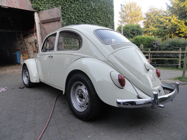

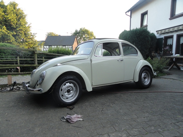

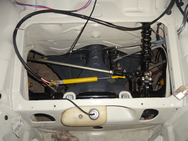

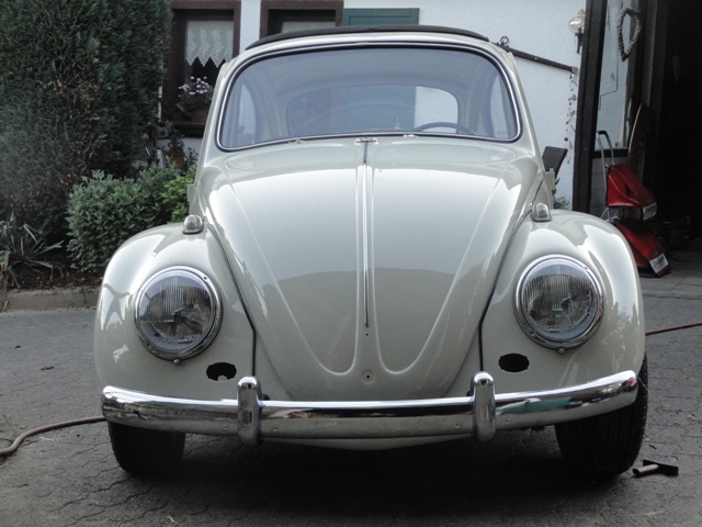

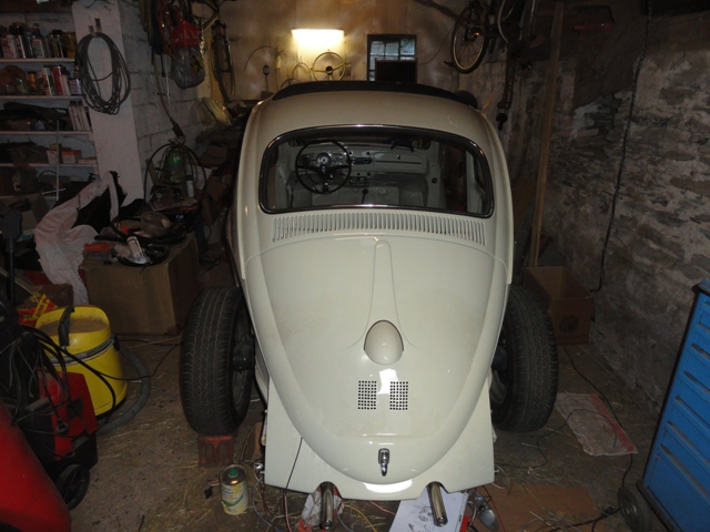

so, immer mal wieder was gebastelt. Aber noch nicht wirklich komplett. Türen müssen noch eingestellt werden und die Gummis müssen noch reingeklebt werden. Was mir irgendwie nicht gelingen will ist die Kofferaumdichtung am Windlaufblech. Ich habe die Klemmleiste weggemacht und die Dichtung dann mit Sikaflex angeklebt. Nach dem montieren der Haube hat diese sich aber nicht richtig gesetzt, als ob die Dichtung zu hoch ist. Haube stand an der Fensterseite ca. 5mm höher als das Wildlaufblech. :angry-cussingblack:
Habe dann die Dichtung wieder rausgerissen und 3 Stunden das Sikaflex wieder weggepopelt.
Wie habt Ihr das gelöst?
Hier mal der aktuelle Stand.
Fast fertig 1.JPG (144.87 KiB) 8763 mal betrachtet
Fast fertig 2.JPG (136.81 KiB) 8763 mal betrachtet
Fast fertig 3.JPG (144.31 KiB) 8763 mal betrachtet
Fast fertig 4.JPG (156.56 KiB) 8763 mal betrachtet
so long.
Gruß Wolfgang
Alles wird gut!
Re: 1967 Käfer, Termin SPA 2014
Ich habe meine mit Kontaktkleber eingeklebt, trocknen lassen, danach mit Silikonspray behandelt und dann mit ein paar helfenden Händen beim Zumachen unter die Haube gedrückt. Dann 2 Wochen nicht mehr aufgemacht. Bis jetzt funktioniert es. Die Haube habe ich dann noch einmal nachgerichtet. Wenn die Haube über einen längeren Zeitraum aufbleibt, dann möchte sie doch wieder in ihre alte Form zurück, das läßt sich dann aber alleine beheben.

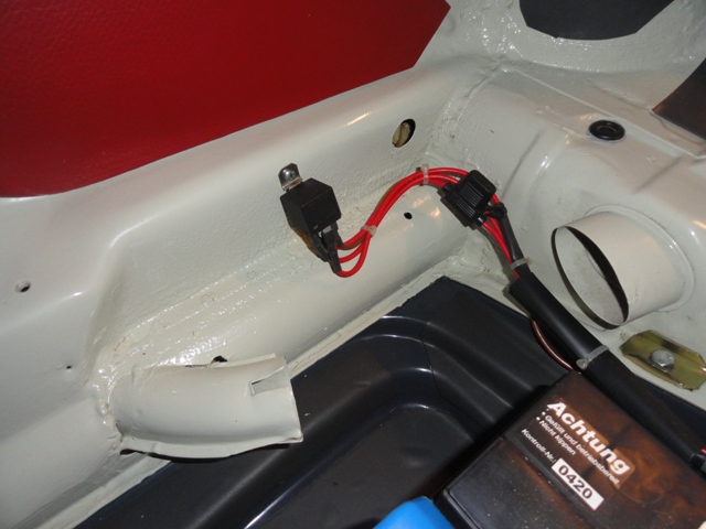

so, am Anlasser liegts nicht. Habe den neuen Eingebaut und wieder nur so ein rattern gehört.
Es scheint von dem eingebauten Starterrelais zu kommen. Das habe ich eingebaut, damit der Strom für den Magnetschalter nicht über das Zündschoss fließen muss.
Das Starterrelais scheint immer wieder anzuziehen und abzufallen.
Einer eine Ahnung warum?
Ich kann's mir nicht erklären. War auch schon zu dunkel und kalt wars auch in der Scheune. Schließe morgen mal den Magnetschalter ab und schau mal nach ob das Relais dann immer noch klackert. :?
Gruß Wolfgang
Alles wird gut!
59drifter
Beiträge: 75
Registriert: Fr 12. Sep 2014, 18:32
Käfer: VW 1300 A 1967
Beitrag von 59drifter »
Hallo Wolfgang,
zieh doch mal am Relais denjenigen Stecker ab, der zum Zündschloss führt.
Anschließend gibst Du mit fliegender Leitung mal Saft drauf von Batterie-Plus.
Dreht sich jetzt alles, ist es das Zündschloss. Oder die Zuleitung dahin (durchmessen: Durchgang, Widerstand).
Andere Möglichkeit: falsches Relais ("Öffner" statt "Schließer" etc.)
Auf dem Bild sehe ich übrigens nicht, dass das Relais einen anständigen Massekontakt hat (klar - frisch lackierte Karosse ...). Einfach blank machen!

Hallo Ulrich,
werde ich mal ausprobieren. Masse habe ich extra bis an den Masseanschluss der Batterie gelegt.
Beim Zündschloss bin ich mir auch nicht ganz sicher ob's i.O. ist. ist aus einem Schlachtfahrzeug.
Mal schaun.
Danke schon mal für den Tip.
Gruß Wolfgang
