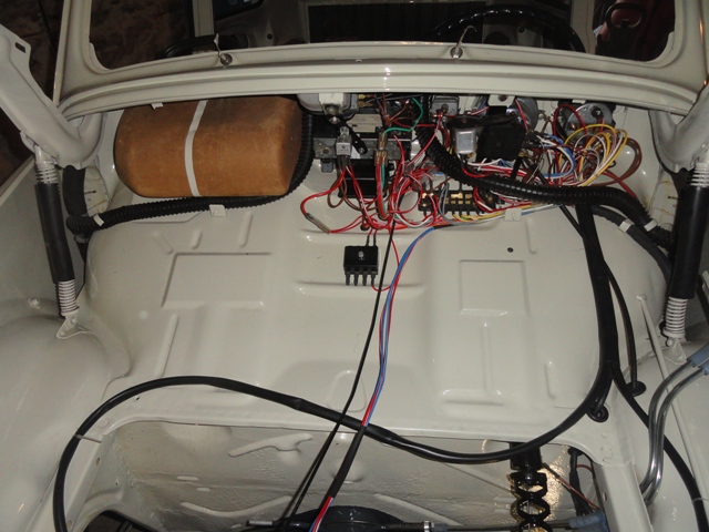

die letzte Zeit ist immer mal wieder was passiert. Die Elektrik ist so gut wie fertig und wird noch hinter der Abdeckung versteckt. Getestet ist soweit auch alles, nur der Magnetschalter vom Anlasser hats hinter sich und ich warte jetzt auf den neuen.
- Elektrik_1.JPG (148.33 KiB) 8923 mal betrachtet

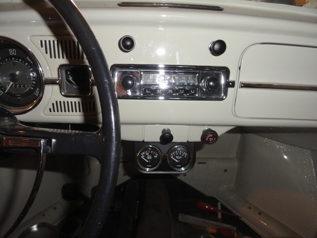

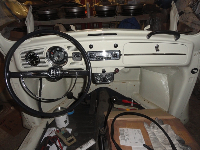

Die Zusatzinstrumente sind auch an ihrem Platz. Radio ist eingebaut und vorher noch mit schwarzen Knöpfen versehen worden.
- Innen_1.JPG (150.13 KiB) 8923 mal betrachtet
- Innen_2.JPG (136.69 KiB) 8923 mal betrachtet

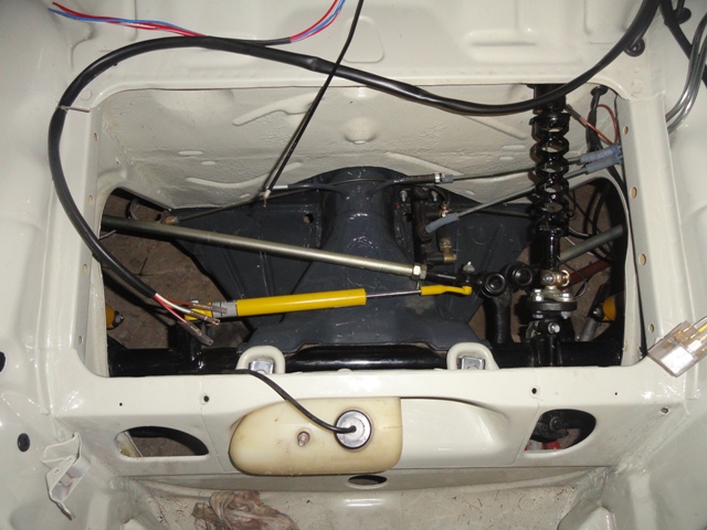

Wischwasserbehälter hab ich mir auch noch besorgt. Da kommt noch ne elektrische Pumpe dran damit das auch funzt.
- Innen_3.JPG (130.34 KiB) 8923 mal betrachtet

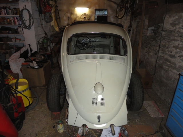

- Aussen_1.JPG (139.59 KiB) 8923 mal betrachtet

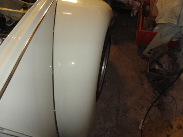

Angstthema waren noch die Felgen. Nachdem ich die Kotflügel mal montiert habe siehts nicht schlecht aus. Die Kotflügelkante ist umgelegt, sodass mehr Platz ist. Alles in allem passen 5,5 J 15 ET 25 mit 175/65 und innenbelüftete Scheibenbremse unter die "serien" Kotflügel
- Rad_1.JPG (127.36 KiB) 8923 mal betrachtet
