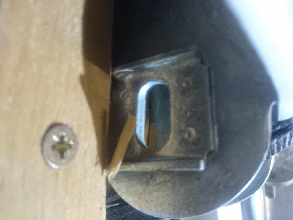

Re: Fahrwerk Streben und sonstigen Veränderungen
Weil meine 1302 Bodenplatte neben mir parkt hab ich die Stelle mit der Aufnahme der Exzenterschraube fotografiert
Meines Erachtens kann da nichts weggeflext werden, weil ja das "U" li/re neben der Exzenterscheibe zu deren Führung gebraucht wird.
- DSC_3652.JPG (78.87 KiB) 5060 mal betrachtet
- DSC_3653.JPG (71.72 KiB) 5060 mal betrachtet
- DSC_3655.JPG (50.65 KiB) 5060 mal betrachtet
- DSC_3656.JPG (70.96 KiB) 5060 mal betrachtet

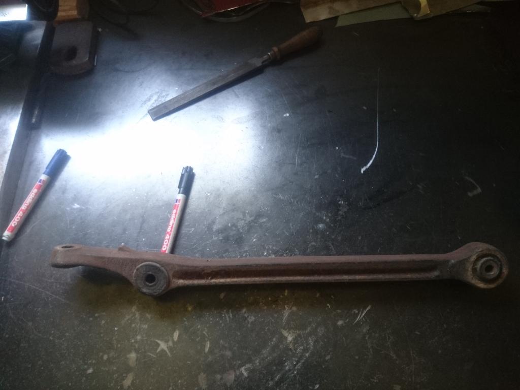

Das denke ich nicht, das die gleich sind, siehe Fotos.vw-1963 hat geschrieben:pablo hat geschrieben:Stimmt, die frühen 1303er hatten auch die Dreipunktaufnahmen. Ich meine ab 08.73 wurde dann auf Zweipunktaufnahme umgestellt.yoko hat geschrieben:Bilde mir ein das beim Wechsel auch die ersten 1303 die alten Dreipunktgurt hatten...
Beim Umbau von Drei- auf Zweipunktaufnahme müssen Querlenker, Achsschenkel und Federbein getauscht werden. Sollte also leicht zu erkennen sein falls das bei dir umgebaut wurde.
Q![]()
uerlenker sind doch alle gleich ?
- Das ist einer aus meinem 1302
- DSC_3658.JPG (65.02 KiB) 4998 mal betrachtet
- Bild von Pinis 1303er
- Bild.jpg (96.95 KiB) 4998 mal betrachtet
