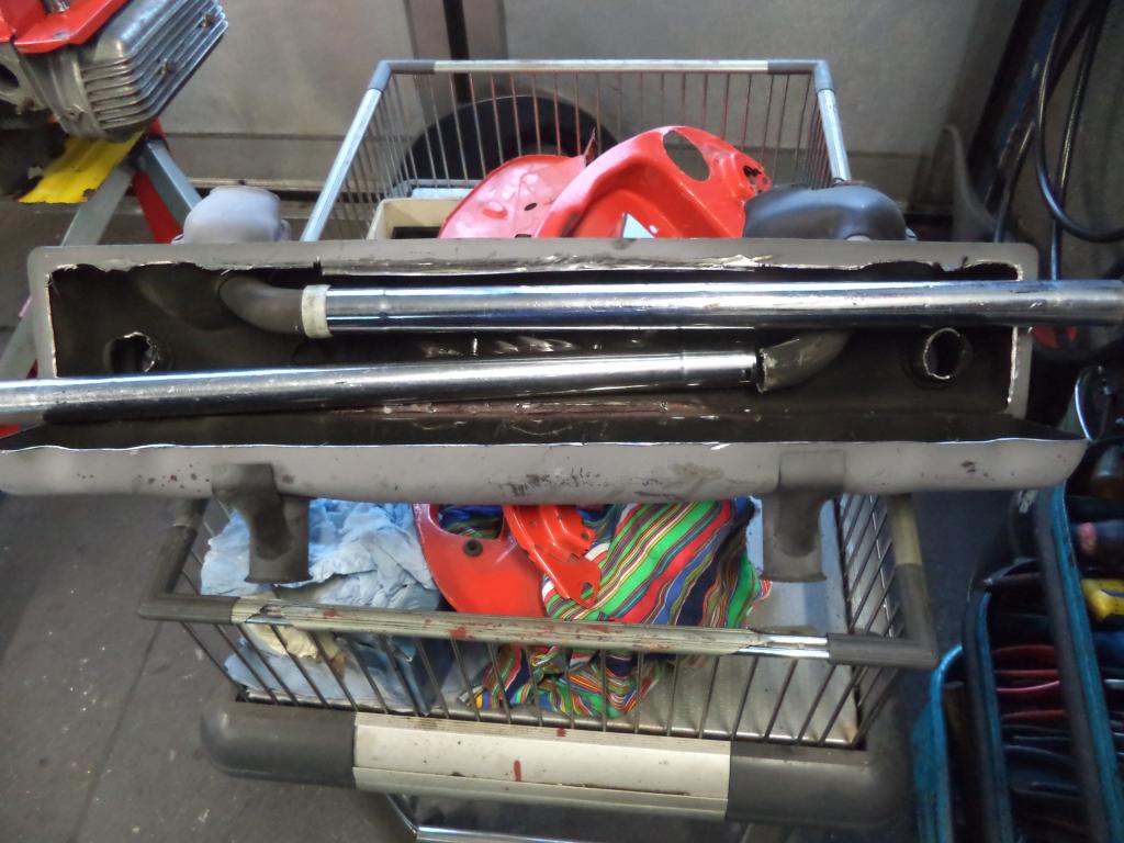

Wenn Du den Serientopf so bearbeitest und mit den Hoffmann Endrohren montierst, dann wird er erst im oberen Drehzahlbereich etwas kerniger. Untenrum tut sich fast nichts.
Ich habe damals einen Abarth gehabt. Der Klang war schön, aber leistungstechnisch war er schlechter als der Serientopf. Die festgeschweißten Vorwärmbirnen waren das Letzte. Sie passten gar nicht. Ich habe sie abgetrennt und von einem alten Serientopf die Orginalen montiert. Dafür mussten dann die Rohrdurchgänge erweitert werden, weil der Abarth größere Rohre hatte. Nachdem der Abarth dann verrostet war, habe ich ihn aufgetrennt, in der Hoffnung, ihn noch einmal "retten" zu können.
Die innere Verarbeitung war grottenschlecht. Die dickeren Rohrdurchmesser waren durch die Schweißnähte teilweise unter dem der Seriendurchmesser verengt worden. Die Ausgleichsrohre für die Wärmetauscher waren direkt zum Endrohr geführt und die unteren Eingänge wurden dann ebenfalls da angesetzt. Der grösste Unterscheid waren die Endrohre mit ihrem großen Innendurchmesser und der dickwandigen Dämpfungschicht um das Lochblech herum. Der gesamte Dämpfer bestand auch aus dickerem Basismaterial. Das führte zu einer längeren Lebensdauer, das war es aber auch schon.

Ich habe ein erstklassiges Ersatzrohr gefunden
Nilfisk Staubsaugerrohr, Passt 1a und ist schön dünnwandig
Dazu noch etwas Feinarbeit Das sieht schon sehr schön aus, finde ich
Jetzt noch das Stütz- und Trennblech für die Mitte und der Deckel kann wieder drauf
