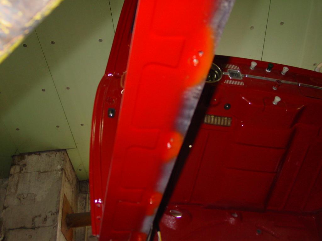

Sach ma - hast Du ernsthaft die Schalter im Armaturenbrett beim Lackieren DRIN gelassen und drumherumlackieren lassen ???

Ich glaub das Armaturenbrett hat den original Lack drauf,auf dem einen Bild sieht man wie es Rot und abgeklebt ist.Mr.Bug hat geschrieben:Sach ma - hast Du ernsthaft die Schalter im Armaturenbrett beim Lackieren DRIN gelassen und drumherumlackieren lassen ???

Das Armaturenbrett hat wirklich Erstlack und bleibt so.

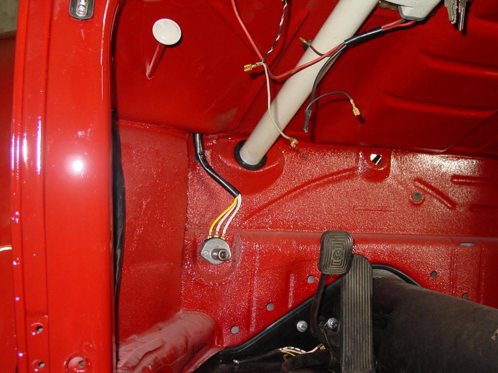

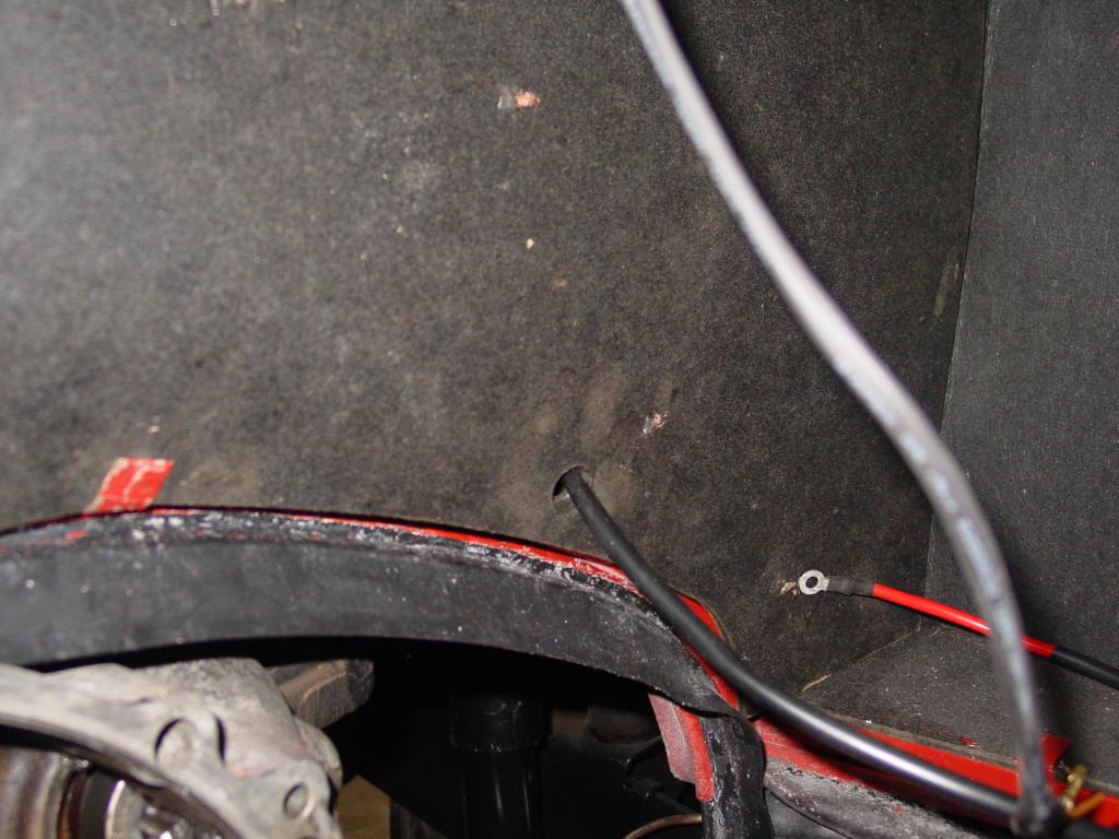

Noch ein Kuriosum:

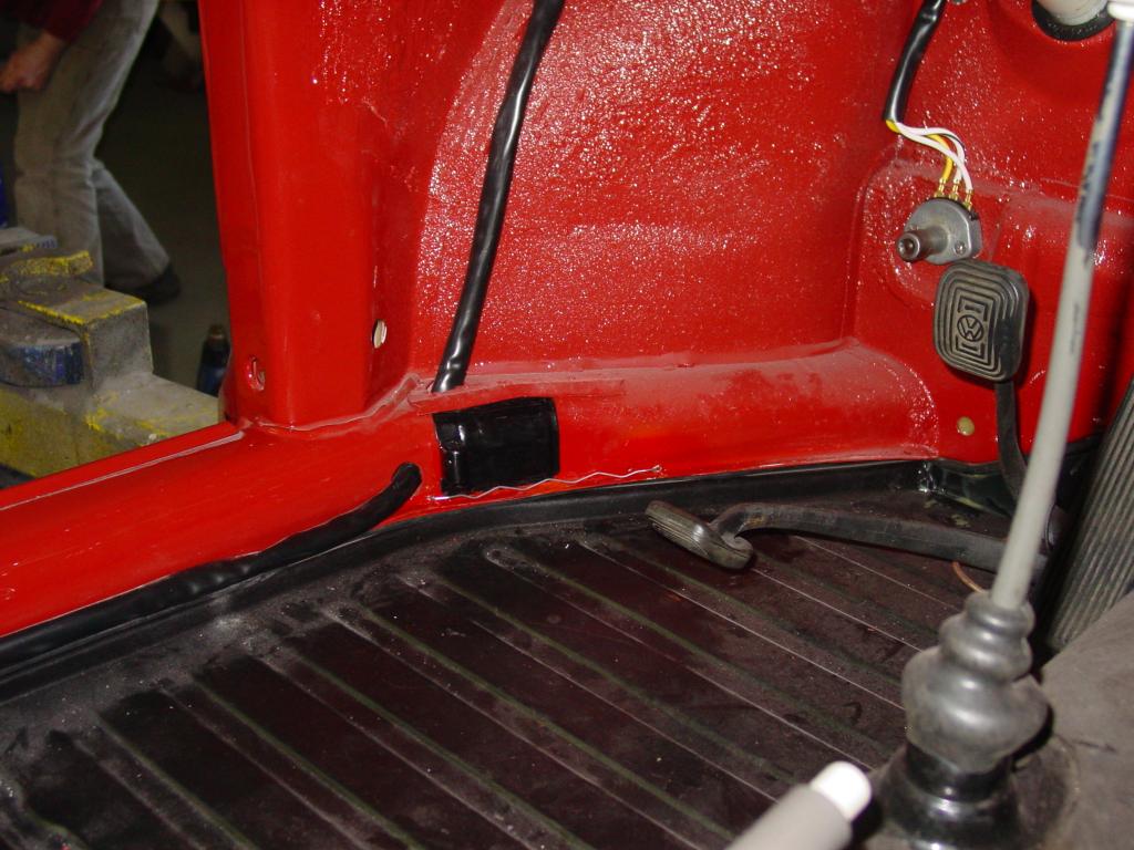

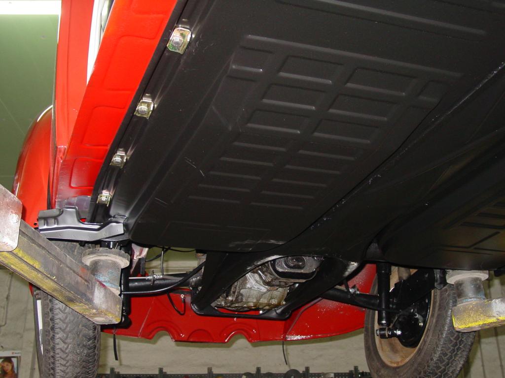

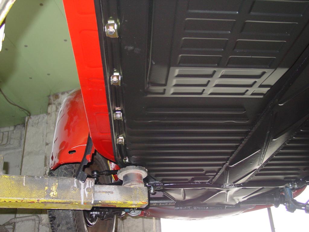

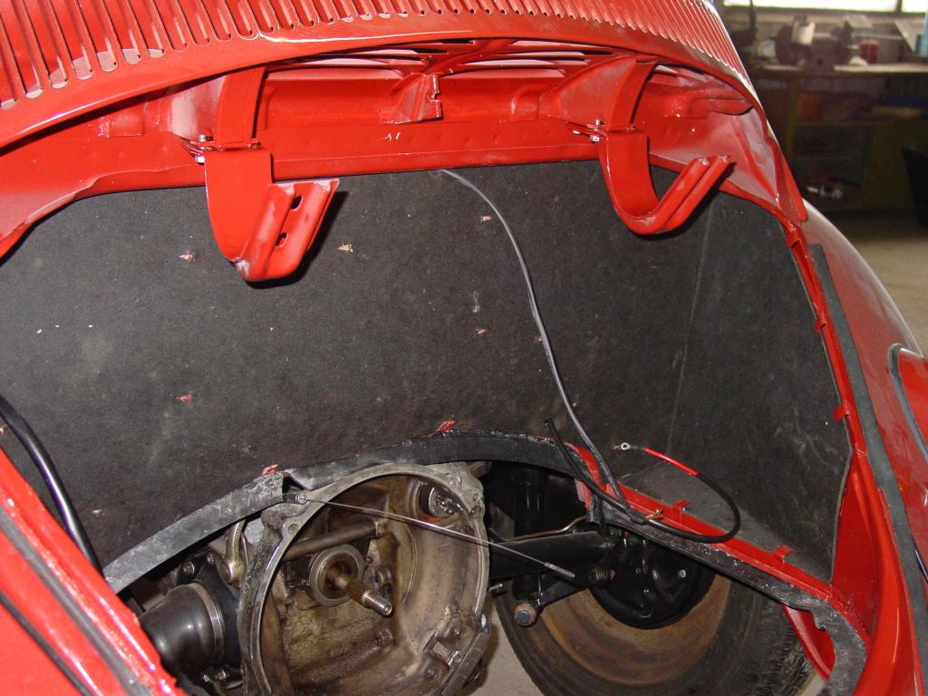

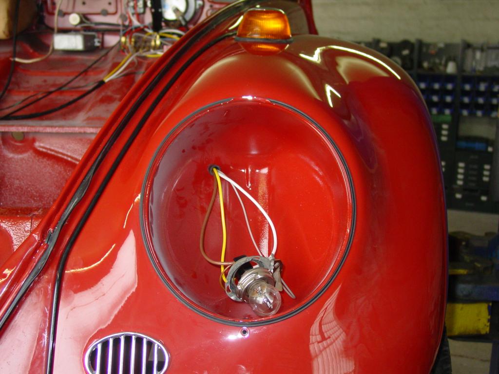

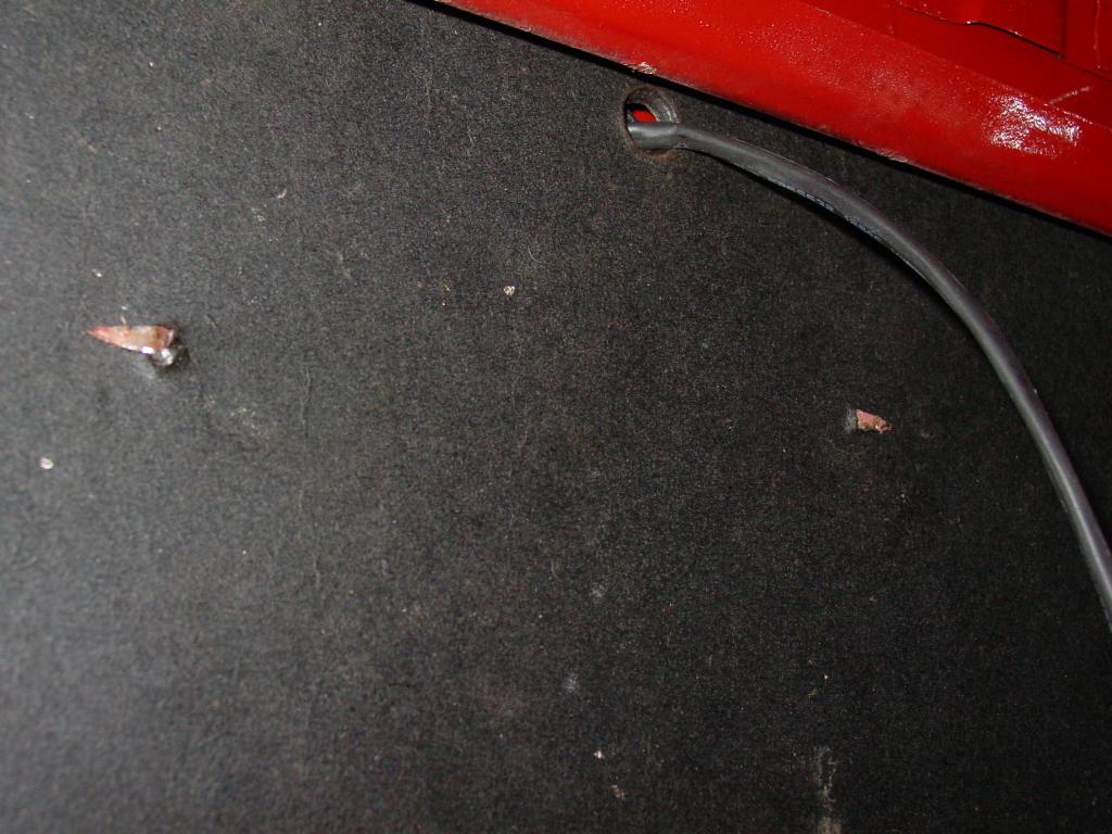

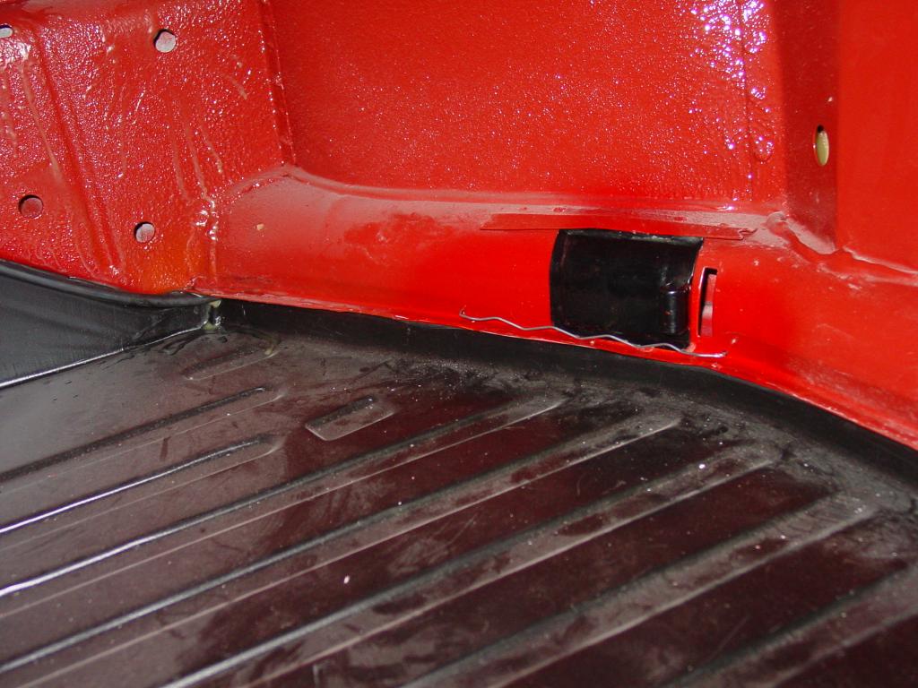

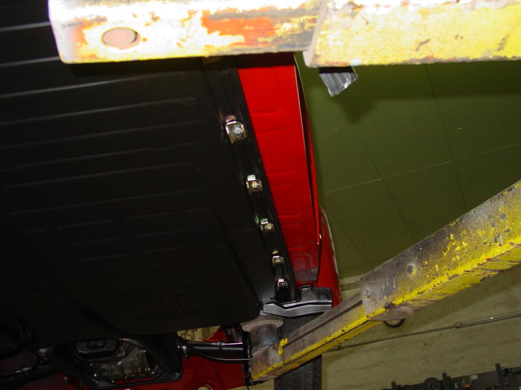

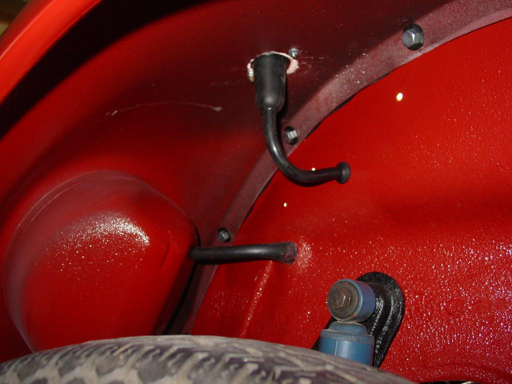

Beim Probedurchgang für's Aufsetzen haben wir festgestellt, daß alle M8-Gewinde des linken Deckblechs des IGP-Warmluftkanals 20mm zu weit hinten sitzen. Alles andere passt!
War beim Einschweißen einfach nur blöd: rechts waren von der originalen Bodenhälfte noch Fragmente übrig, die ein Anpassen problemlos möglich machten, links nicht. Dort habe ich darauf vertraut dass der Kanal sauber zwischen Spritzwand und Querträger passt. Dass IGP das Deckblech so merkwürdig auf den restlichen Kasten setzt war nicht zu erwarten. Die M10-Befestigung am vorderen Ende passt nämlich gut, und die WolfsburgWest-Bodenhälften auch. Und als die Bodengruppe gemacht wurde stand die Karosserie schon in der Lackiererei...
Dank Einnietmuttern lässt sich solch ein Fauxpas aber schnell korrigieren.

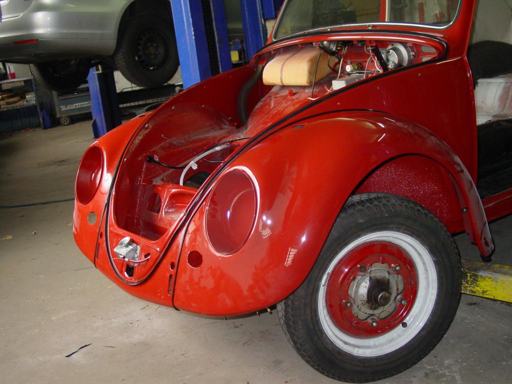

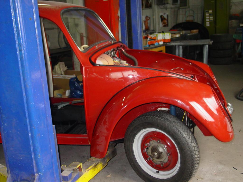

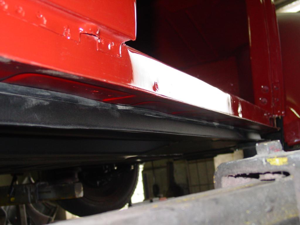

Re: 65er im Schnelldurchlauf
ich verfolge deine Aufbauten immer mit regem Interesse und bin von der Umsetzung begeistert.
Hier fehlt mir aber an der Unterkante vom Seitenteil wie auch sonst von unten einfach etwas Farbe.
Wolfgang
Wolfgang

Habe ich dem Lackierer auch schon gezeigt. Wird nächste Woche erledigt.Landy74 hat geschrieben:Moin,
Wolfgang

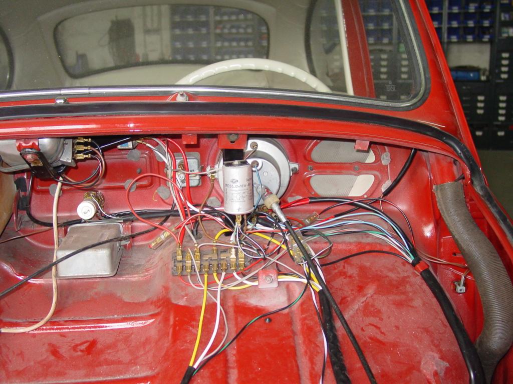

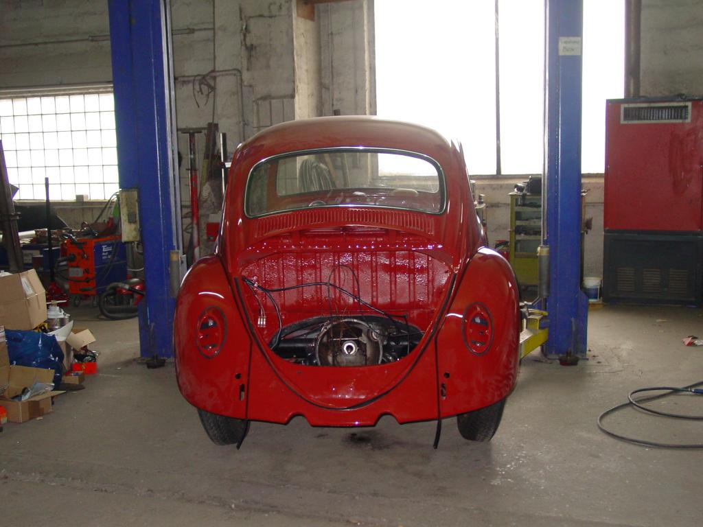

Morgen früh ist Hochzeit
- DSC09543.JPG (100.7 KiB) 6994 mal betrachtet
- DSC09544.JPG (100 KiB) 6994 mal betrachtet
- DSC09545.JPG (115.08 KiB) 6994 mal betrachtet

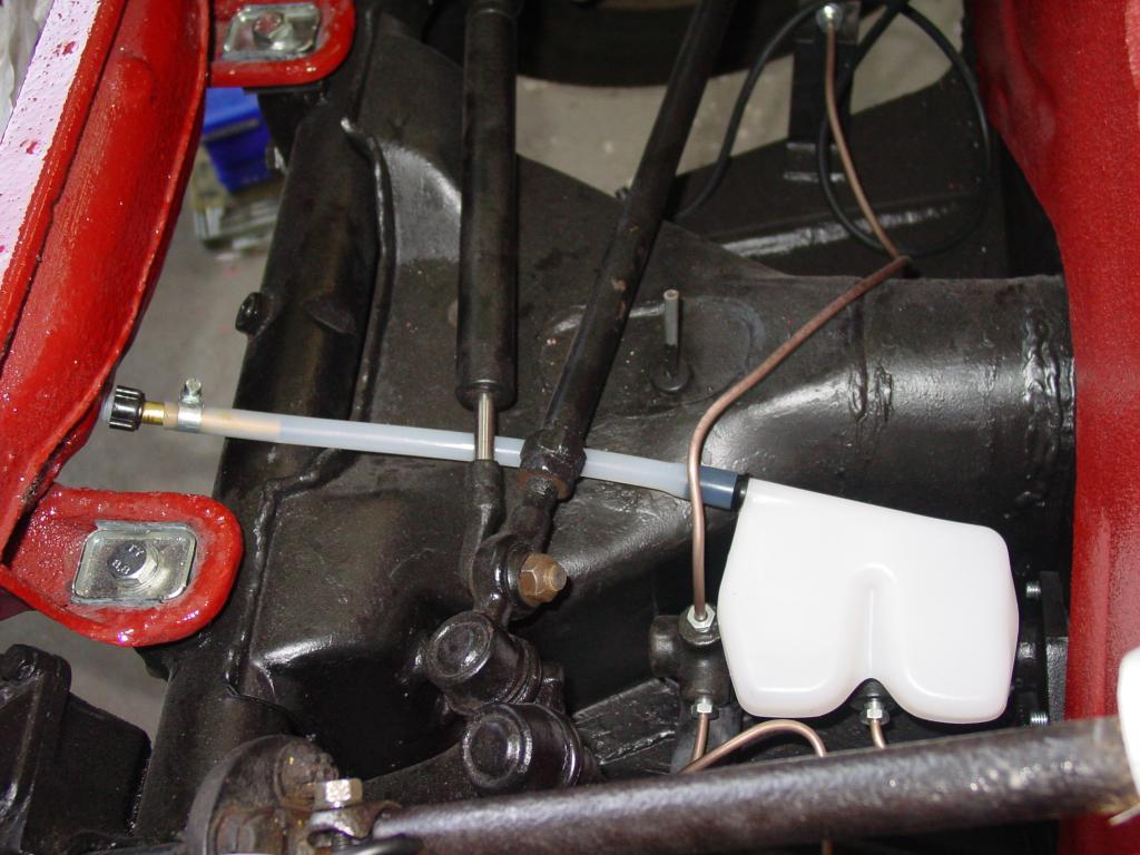

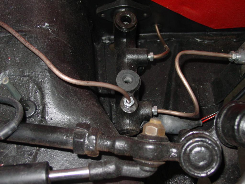

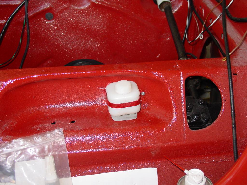

- Zweikreisbremse mit TRW-HBZ, Gummi oben noch TRW, unten passendes Gummi vom Audi
- DSC09593.JPG (103.89 KiB) 6528 mal betrachtet
- Wie Serie...
- DSC09600.JPG (126.26 KiB) 6528 mal betrachtet
- ...mit T2b-Behälter
- DSC09601.JPG (100.18 KiB) 6528 mal betrachtet

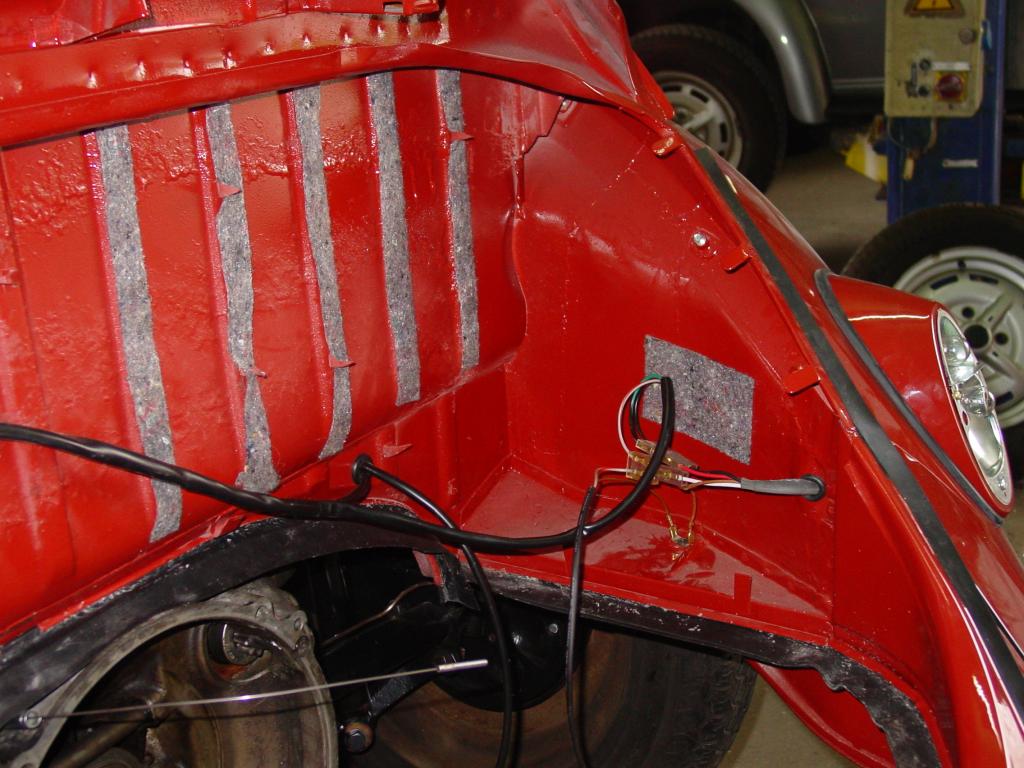

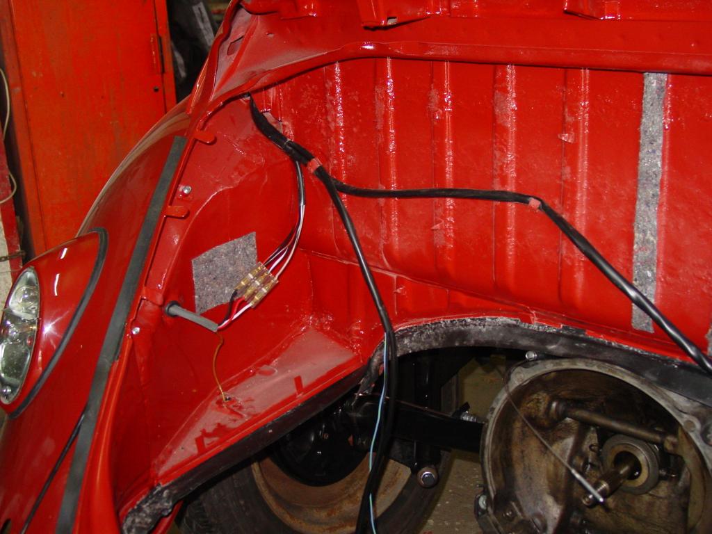

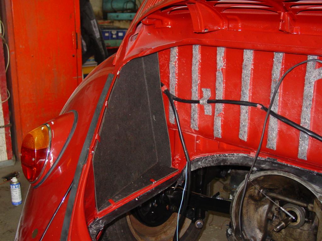

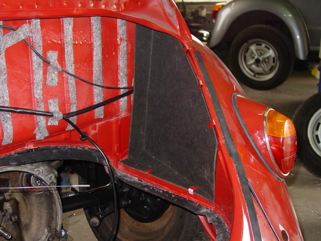

- Motorraumdämmung fertig
- DSC09604.JPG (117.07 KiB) 6528 mal betrachtet
- Löcher gestanzt
- DSC09605.JPG (111.87 KiB) 6528 mal betrachtet

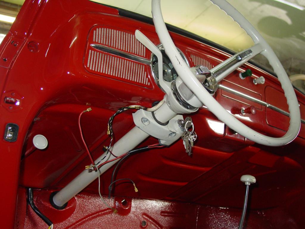

- Lenksäule jetzt mittig
- DSC09608.JPG (126.41 KiB) 6528 mal betrachtet

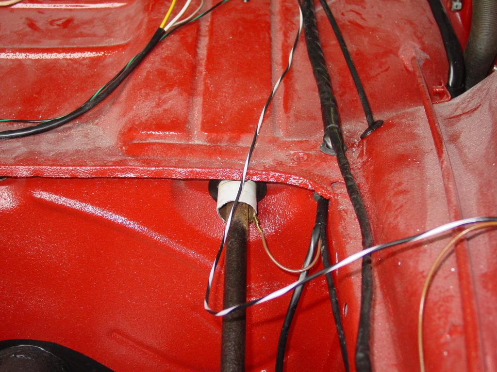

- Elektrik fertig
- DSC09609.JPG (132.17 KiB) 6528 mal betrachtet
