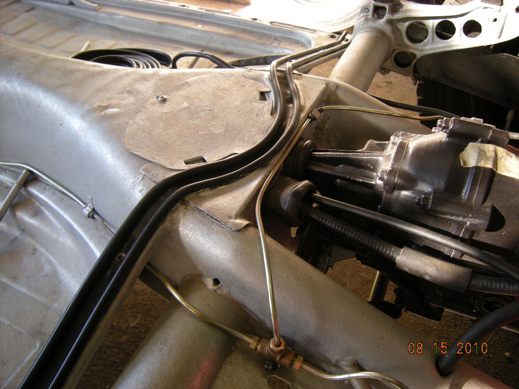

mußt du aufpassen , das sie beim aufsetzen der Karosserie nicht verrutscht.
Zuletzt geändert von bugweiser am Di 21. Mär 2017, 08:54, insgesamt 1-mal geändert.
Re: 58ger wat muss dat muss
bugweiser hat geschrieben:
-SR- hat geschrieben:nö wieso? alles nur mit mike sanders eingepinselt
mußt du aufpassen , das sie beim aufsetzten der Karosserie nicht verrutscht.
Ich habe die Gummidichtung beim 66er mit Pattex festgeklebt und die Kontaktflächen an der Karosse vor dem Aufsetzen mit Wachs eingestrichen.
Trick beim Kleben mit Pattex: Die Dichtung vor dem Bestreichen mit 8oer Schmirgel leicht aufrauhen, dann hälts perfekt (wie beim Fahrrad Schlauch picken). Aber Aufpassen beim Andrücken, die bleibt dort, wo sie angesetzt wird.

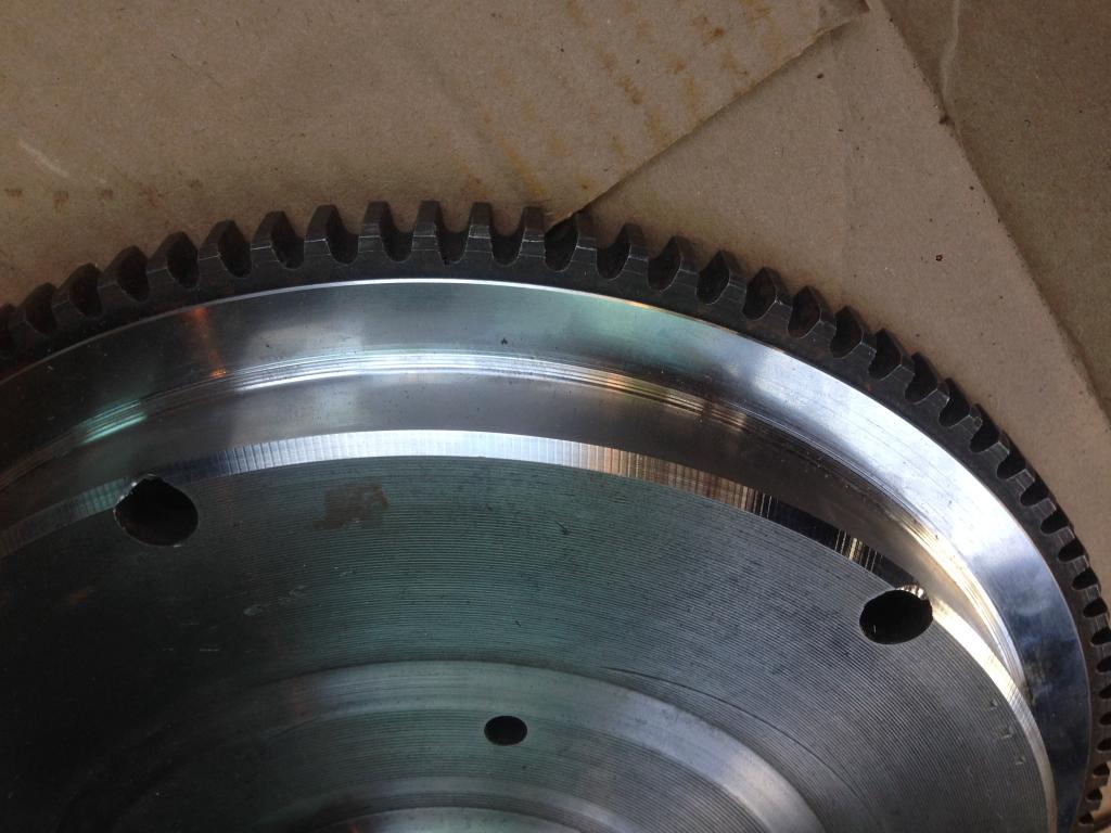

Bisschen was ist auch passiert
Der ganze Schwung ist jetzt auch beim wuchten<br />Köpfe beim tieferstechen etc bla
