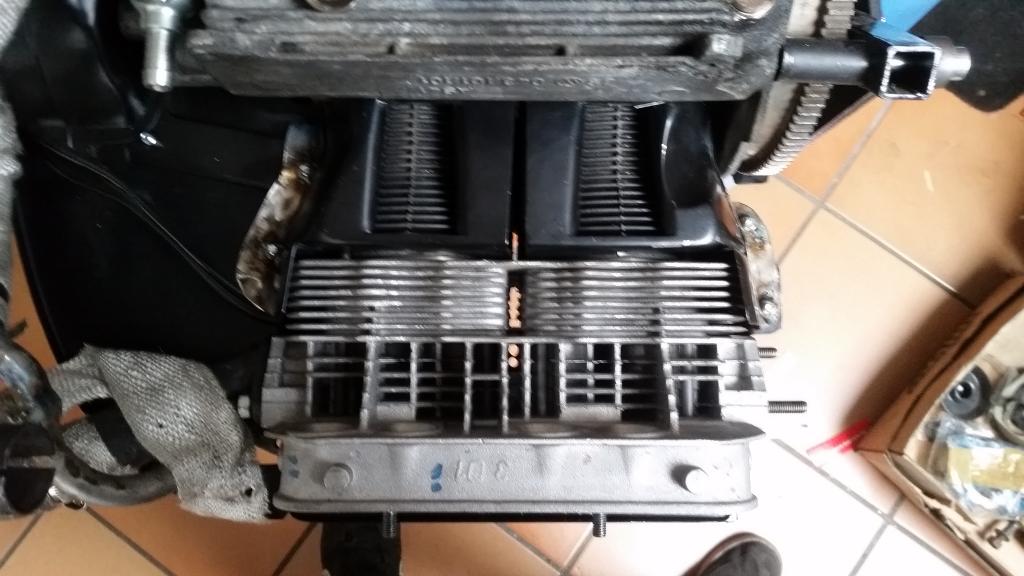

Wie macht ihr das mit den Typ 3 blechen?
hätte jetzt an die Typ 3 bleche Laschen abgeschweißt so dass 1. der 1cm Spalt weg ist und 2. ich die oberen blechen fest mit den Typ 3 blechen verschrauben kann

Re: Erstlingswerk: 'Standart' 1915er EVO1 mit Nowak Welle &
Ich habe die Bleche so gut es geht angepasst und die kleinen Orginalbleche mit Änderungen auch verbaut. Gleichzeitig habe ich noch einen Bindedraht um die Typ3 Bleche gezogen, weil sie sehr schwach klemmen und dann auf den Schutzrohren aufliegen würden. Ich werde die Schei.. nicht mehr verbauen
Beim nächsten mal schweiße ich Aluleitbleche an die Köpfe und gut ist.

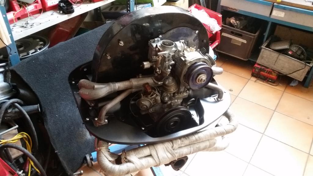

nächste sache, Thema Gebläse kasten. der 30 PS Zubehör Kasten passt wie erwartet beschissen...aber da sollte ich hinbekommen. was ist mit den Lüftungsklappen die 'eigentlich' vom Thermostat gesteuert werden? da ich das Thermostat nicht verbaue wollte ich die klappen auf Dauer offen festpunkten. gibt es bedenken?
@youngtimerfanyoungtimerfan hat geschrieben: nächste sache, Thema Gebläse kasten. der 30 PS Zubehör Kasten passt wie erwartet beschissen...aber da sollte ich hinbekommen. was ist mit den Lüftungsklappen die 'eigentlich' vom Thermostat gesteuert werden? da ich das Thermostat nicht verbaue wollte ich die klappen auf Dauer offen festpunkten. gibt es bedenken?
Dein 30-PS-Zubehör-Kasten hat Klappen? Habe ich noch nie gesehen, egal, es spricht nichts dagegen die offen festzupunkten. ABER MIT Thermostat ist es besser, besonders im Herbst weil er schneller auf Betriebstemperatur kommt, auch bei Kurzstrecke. Ich habe im Karmann GF jetzt einen 30 PS ohne die Klappen, sollte der mal raus müssen (was ich aber nicht hoffe!), werden die Klappen und Thermostat nachgerüstet.

Nein mein 30ps Kasten hat keine klappen. Die hätte ich vom 50ps Kasten übernommen.
Oder verbaut mit den 30ps Kasten ohne irgendwas?aalso einfach drauf?
Man sagte mir das die klappen unbedingt erhalten bleiben sollen damit sie die kühlLuft an die richtigen Stellen kommt...
Ich werde den eh nur bei schönen Wetter fahren denn was anderes gibt das Notdach nicht her
Also meine Bleche passten bis jetzt echt gut, nur einmal musste ich flexte. Und die 1cm Lücke rundum ist (noch da)
Morgen mal weiter Rum ärgern mit den Taiwan Sachen

In userem Buggy-Klub fahren die meisten mit 30-PS-Kasten (und in Chrom
, bin nicht so der Chrom-Fan..), die haben keine Klappen nachgerüstet..Habe auch noch nie gehört, daß es notwendig sei. Ich habe aktuell auch so einen 30-PS Kasten in Schwarz auch OHNE Klappen das zweite Jahr drauf und habe damit keine Probleme (7t km).
Also ich hatte bei meinen Zylinderluftleitblechen Spiel im mm-Bereich, wennst 1cm hast, mußt du nochmals ran, das mit 1 cm geht so nicht

ne ich werde nun leitbleche in den Kasten schweißen das diese schön Richtung Kopf zeigen.
ja 1 cm...siehst ja oben. deswegen kommen da Wie anfangs gedacht Verlängerungen dran...morgen mal in Angriff nehmen
Ich habe viel Zeit
so vorhin erstmal oben Rum grob zusammen gesteckt damit es später beim Einbau direkt klappt
Kasten und ansaugrohr muss nur noch matt schwarz werden und ein gescheiter Verteiler muss her
Nicht meine schönste Arbeit aber Seite eins der Typ 3 Bleche haben Laschen bekommen. Dadurch das ich die oberen Bleche daran verschraube bleiben sie schön fest da wo se hingehören
der Spalt ist ebenfalls weg und die Luft kann Schön drumherum strömen
Nicht besonders schön, aber wirksam.
Weitermachen!
