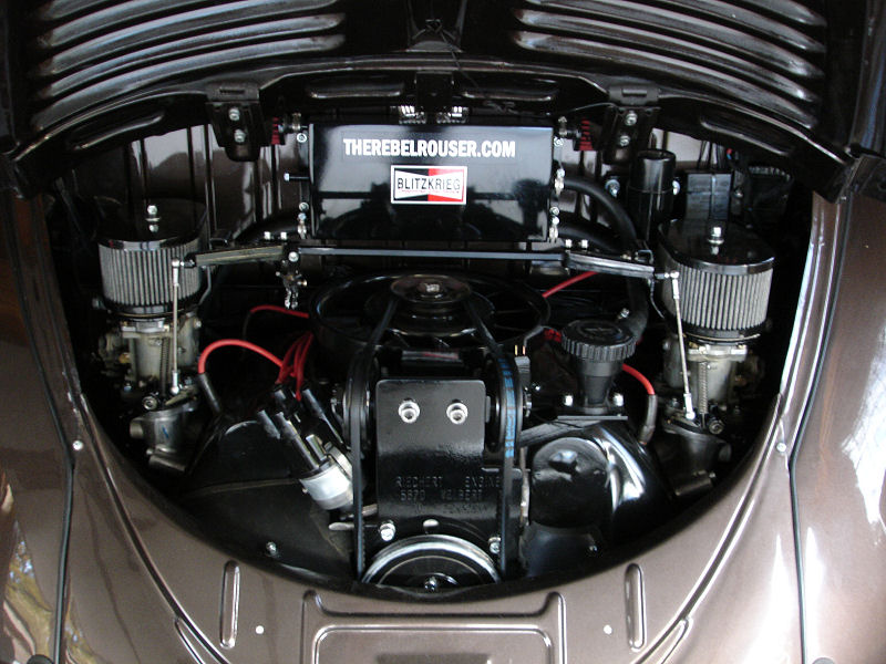

also bild stell ich gleich mal rein....
die koppelstangen sind halt nicht senkrecht, aber sonst geht alles...
ein bild von deiner modifizierten pedalerie würde mich auch mal interessieren..

so sieht das aus...
den rechten hebelarm am crossbar geht nicht weiter nach außen, weil der kopfversatz nicht 100%ig rausgerechnet ist (grundplatte nicht weit genug nach hinten)
ich könnte nochmal mit den Federn an den gasern spielen... ne weichere z.B.
aber dafür dass ich den motor nicht wirklich brauche, ist es schon sehr fein ^^ :romance-kisscheek:
