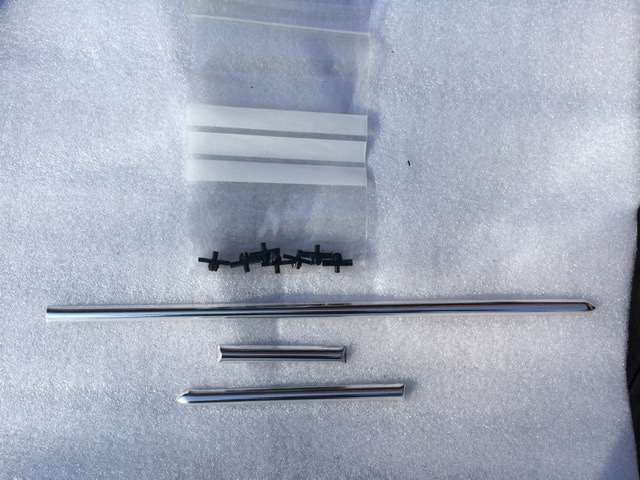

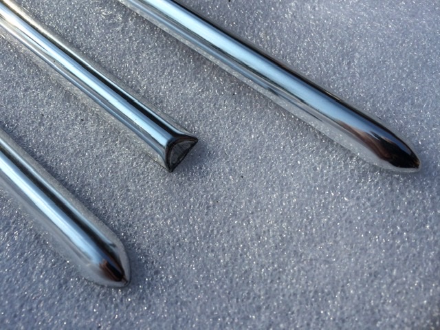

Die Luftführungen musst du dir noch besorgen. Wenn du auch die durchgehende Zierleiste haben willst, da habe ich noch einen Satz.
- 5F4BC2F0-9F89-4A8C-A768-0E3FED74651A.jpeg (118.44 KiB) 4519 mal betrachtet
- D41956D6-9C6F-4C5D-8B9C-F38DE7B0B207.jpeg (144.98 KiB) 4519 mal betrachtet

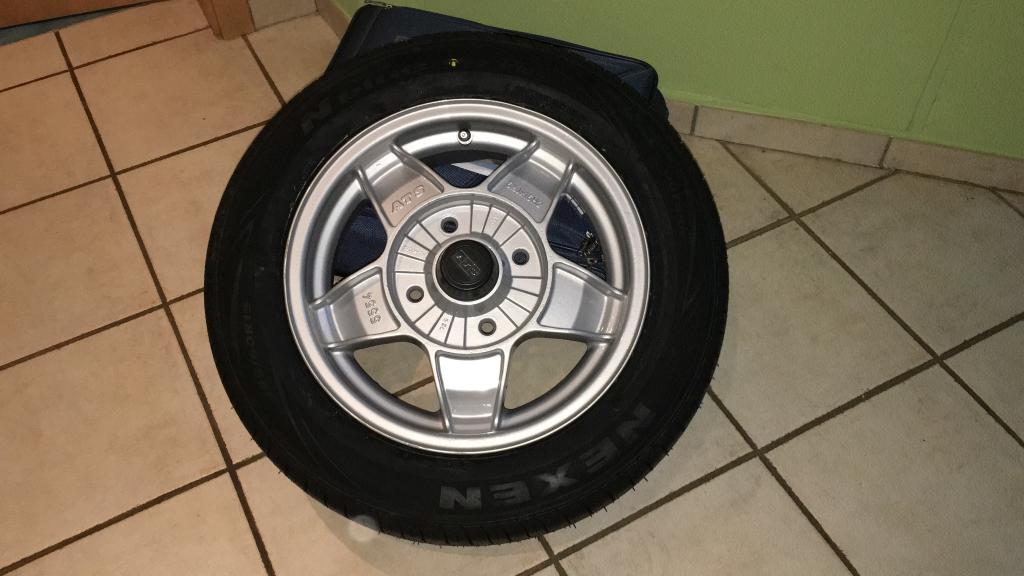

Die Felgen sind nun pulverbeschichtet.
Reifengröße 195/ 60 / 15
Welche Länge sollten den nun die Randschrauben haben?
- B1B4C4A4-D485-4804-9666-E46774698BF7.jpeg (69.23 KiB) 4341 mal betrachtet

Das Gewinde müsste M14x1,5 sein. Achte drauf ob Kugel oder Kegelbolzen. Mindestens 7 -8 Gewindegänge müssen eingedreht werden.
Volkert
Volkert
- Thomas B.
- Beiträge: 273
- Fahrzeug: Zündapp Bella 204
Re: Restauration Mexico Käfer
Danke.bobycar09 hat geschrieben:Das Gewinde müsste M14x1,5 sein. Achte drauf ob Kugel oder Kegelbolzen. Mindestens 7 -8 Gewindegänge müssen eingedreht werden.
Volkert
Die ATS Felgen haben auf jeden Fall Kegelsitz.
