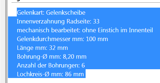

Wenn man sich nämlich ein wenig Mühe gibt, und nicht nur den nervigen Käferschrauber abwimmeln wil,
dann schaut man ins Teileprogramm und findet ganz leicht z.B. so was:
Dieses Gelenk hat (fast wie ein Mensch) 33 Zähne.
Ist vielleicht einfacher zu verstehen als "feinverzahnt"
Ist vielleicht einfacher zu verstehen als "feinverzahnt"[/quote]

75er1303Turbo hat geschrieben: Wie gesagt. Ich habe kein Teileprogramm.
Und auf Teilemärkten heißts immer fein-/grobverzahnt. Beim Händler gehts nach Bj. und Teilenr. !
Jeder x-beliebige Teilehändler hat ein Programm, wo dann eben die gesuchten Maße zu den Teilen dabeistehen.
Auch im Internet könnte man die passenden Infos raussuchen.
Wenn man gezielt nach Durchmessern und Zähnezahlen schaut, kann man leicht das richtige finden.
