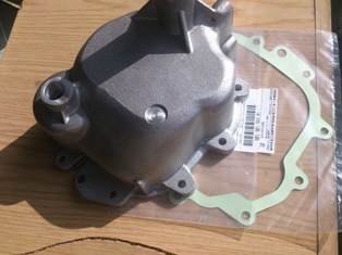

Am besten man kauft den Schaltwellendeckel von bugat5speed. Ohne dem Teil gehts aber auch.
Hier mal zur Ansicht den Deckel.
DSC_0407.jpg klein.jpg (25.89 KiB) 14162 mal betrachtet

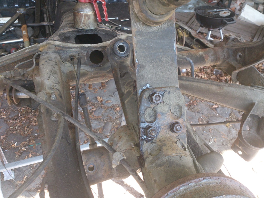

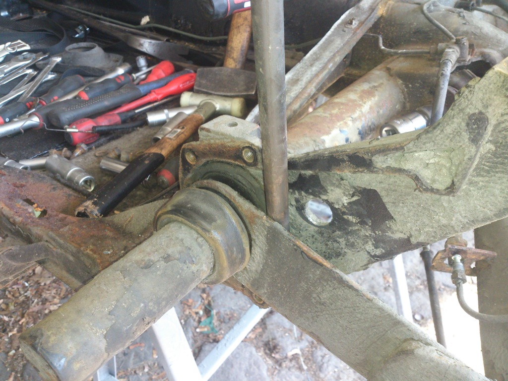

Als erstes die Schräglenker demontieren. Für das innere Lager wird ein 17er Inbus benötigt.
Geht nicht , gibts nicht ! Geht schwer gibts !
Suche 944er Antriebswelle Feinverzahnt!Gern Tausch gegen Grobverzahnte Welle mit Gelenken!
75er1303Turbo
Beiträge: 149
Registriert: Mi 25. Dez 2013, 08:41
Wohnort: Dresden
Re: Porsche 901 Getriebe mit Subaru EJ 20 Motorim Käfer verb
Beitrag von 75er1303Turbo »

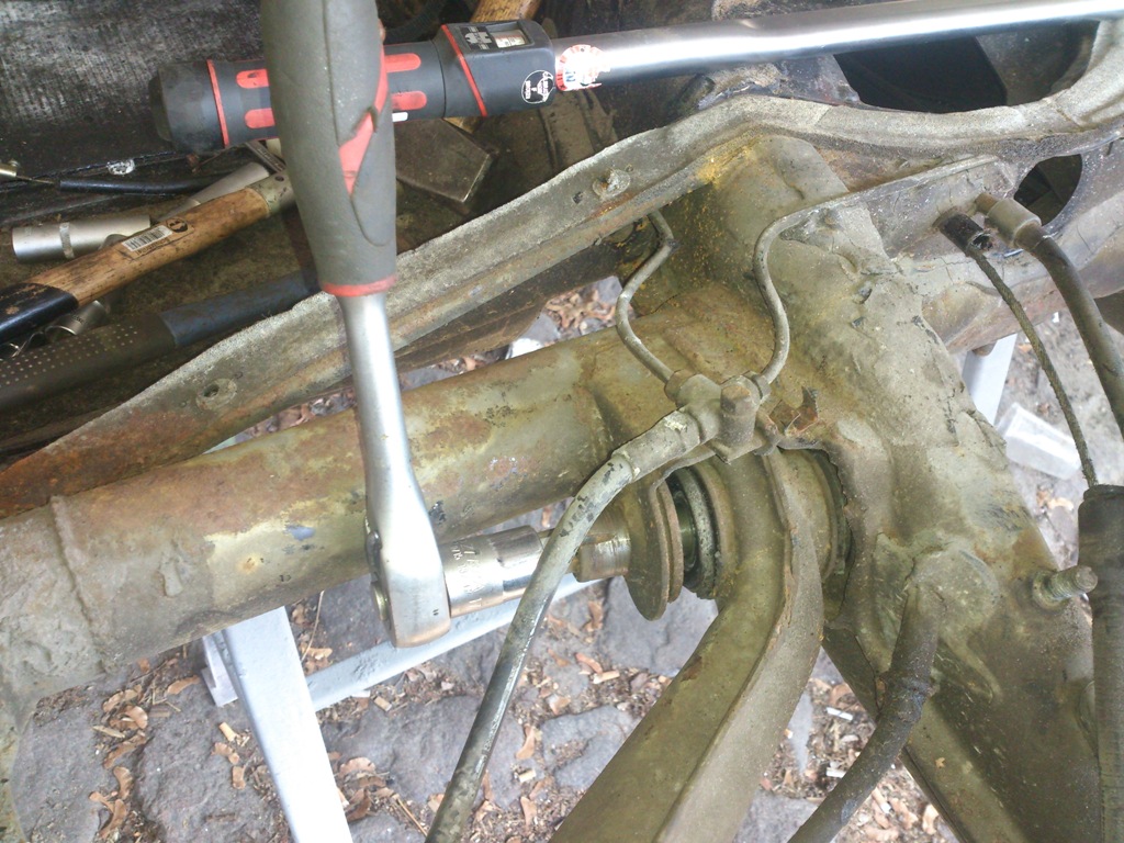

Die äusseren Schrauben haben Größe 15. Langnuss bietet sich an. ;)

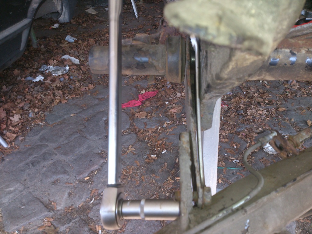

Ich drücke das Federschwert immer mit nem Kuhfuß an ( nicht ab!!! ) um später nen Schraubenschlüssel einlegen zu können. Bild folgt...
Ich drücke die Federschwerter immer mit nem Kuhfuß an ( nicht ab!! ), um später nen Schraubenschlüssel in den Schlitz legen zu können. Bild folgt....

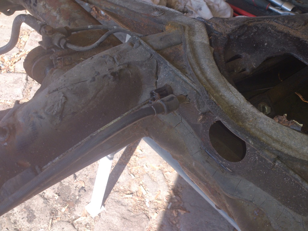

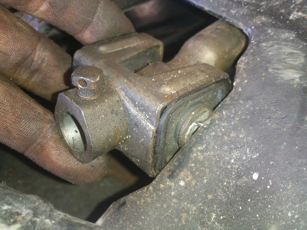

Käfergetriebe abschrauben,falls noch nicht erledigt. Beim verklemmen der "Flügelmutter" mit dem Tunnel, kann man die Schraube am besten abschrauben. Schraube hat SW 8.

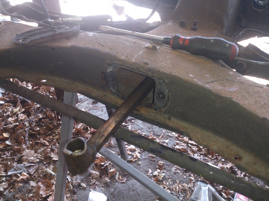

Nach Demontage der Schaltstangenkupplung die Schaltstange in Fahrtrichtung herausziehen. Hierzu ist der entsprechende Deckel am Rahmenkopf zu lösen!

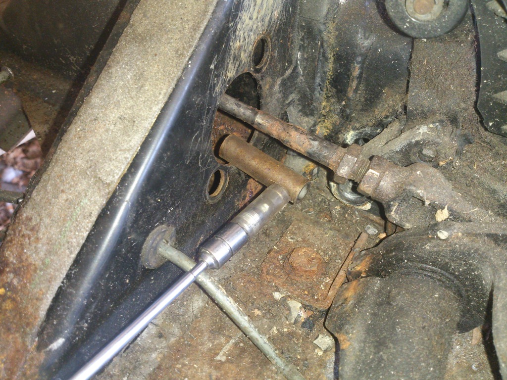

Padalerie und HBZ abschrauben und Bowdenzüge entfernen. Kupplungszug wird nach entfernen der Gummitüllen nach vorn durch die Öffnung der Pedalerie gezogen.
Pedalerie und HBZ abschrauben und Bowdenzüge entfernen.
