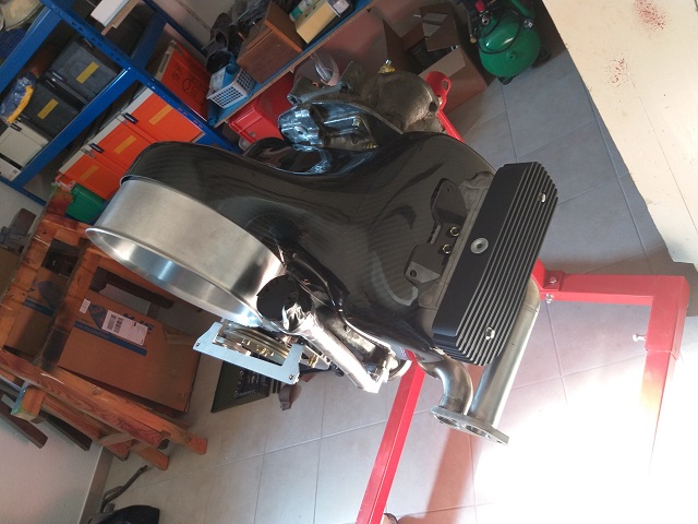

So nachdem die letzten Tage mal wieder eher rückwärts als vorwärts arbeiten angesagt war hier nun doch ein paar Updates und Fortschritte ...
Da mich das Thema Krümmer nicht in Ruhe gelassen hat, habe ich diese nochmals komplett demontiert und mit viel Liebe angepasst. Nun passen sie und der Endschalldämpfer lässt sich ohne Spannungen montieren.
Zudem habe ich beim Aufräumen in meinem Teilelager noch die Halteklammern für die Stößelrohre entdeckt, welche ich bis dato auch noch vergessen hatte, aber natürlich nicht zur Strafe sondern zur Übung, nochmals Ventildeckel runter, Klammern montieren und wieder rauf damit ...
Deutlich einfacher liefen die finalen Anpassungen der schon von Anfang an echt super passenden Lüfterhaube, hier war nur noch an ein paar Stellen etwas Detailarbeit nötig und ich bin mit dem Ergebnis super zufrieden. Hier werde ich mich im Laufe der nächsten Tage nochmals beschäftigen, denn ich habe vor etwas längeren in einem anderen Forum Bilder einer Haubenbefestigung am Motorblock gefunden, die ich gerne so auch noch umsetzen möchte. Zudem überlege ich noch die Kabelführung ebenfalls ähnlich wie in diesem Beispiel umzusetzen.
Hier mal zwei Bilder von der gefundenen Lösung welche mir eigentlich sehr gut gefällt:

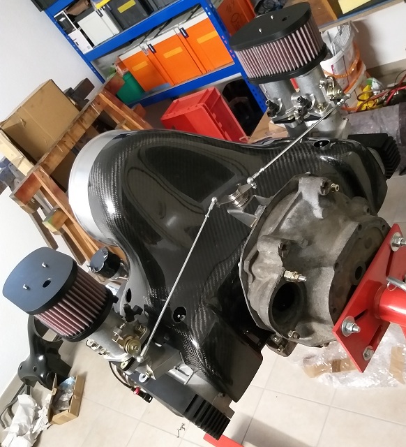

Da diese Anpassungsarbeiten so schnell beendet waren konnte ich auch noch die ganzen über die Jahre gesammelten Bauteile für meine Benzinversorgung aus den Kisten und Kartons holen und probe montieren.
Hierbei handelt es sich um CB Performance Drosselklappenteile die komplett überarbeitet und auf den verdrehten Verbau mittels Vergaserwendeplatten umgebaut wurden. Diese Drosselklappenteile haben Einspritzdüsen von einer BMW 1000RR bekommen sowie selbst gefertigte Fuelrails. Leider sind hier die geplanten Halter nicht mehr auffindbar, also werde ich diese zur Not nochmals anfertigen müssen.
Zudem wurden die selbst angefertigten Filterhalteplatten und Ansaugtrichter zum ersten Mal probemontiert. und ich muss sagen, so wie es aktuell aussieht passen alle Teile recht gut zueinander und es sind wie es aktuell aussieht nur noch kleine Anpassungsarbeiten zu erledigen.
Dazu gehört, dass an ein paar Stellen, nicht die passenden Schrauben in Lager waren, die Luftfilter leider ein wenig zu niedrig für die Ansaugtrichter sind und alles nochmals geprüft werden muss. Aber für die erste Probemontage bin ich schon sehr zufrieden. Auch die Anlenkung der gedrehten Drosselklappengehäuse über das Drehgasgestäge scheint soweit gut zu funktionieren.
So wird es in den nächsten Tagen Schritt für Schritt weitergehen, diese offenen Punkte abzuarbeiten und den Motor möglichst weit fertig zu stellen. Auch von der elektrischen Seite her.

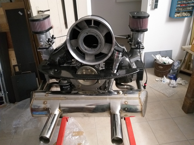

So den heutigen Tag auch mal wieder genutzt um hier etwas weiter zu kommen.
In den letzten Tagen blieb abends leider immer nach der Arbeit nur noch Zeit um nach benötigten Teile zu suchen oder fehlende Teile und Kleinigkeiten zu organisieren.
Hierzu zählt alles was benötigt wird um einen Motor mit freiprogrammierbarer Einspritzung ans laufen zu bekommen ....
Sensoren, Kabel, viele weitere Kleinigkeiten und natürlich nicht zu vergessen, die ganzen Stecker, die leider bei jedem Bauteil anders sind ...
Zudem hat sich bei der Probemontage ein Problem mit meinem Drehzahlsensor gezeigt, dieser aus dem Industriebereich ist leider zu lang und geht nicht an der Gebläsehaube vorbei, somit musste auch hier eine Alternative her ...
Aus diesem Grund habe ich einen aus der Großserie bestellt, wofür aber leider der angefertigte Stopfen im Gehäuse nicht mehr gepasst hat ....
Somit kurz die Errungenschaften unserer modernen Zeit genutzt und mittels 3D Druck ein Muster des neuen Stopfens zu testen angefertigt. Dieser passt soweit super, nur traue ich dem Material hinsichtlich seiner Beständigkeit nicht, weshalb ich mir den Stopfen dann im original nächste Woche aus Aluminium anfertigen lasse ...
Hier mal ein kleines Bild des neuen Stopfens für den Drehzahlsensor zur Abnahme der eingefrästen Triggerung im Schwungrad.
Das gleiche Vorgehen habe ich bei den Musterteilen für die Halter der Fuel Rails und für den Halter für die Gebläsehaube gewählt.
Diese wurden auch gezeichnet, mittels 3D Druck als Muster gefertigt und werden jetzt als Laserteile aus Edelstahl bestellt.
Hier auch mal ein Bild der Dummyteile aus dem 3D Drucker ...

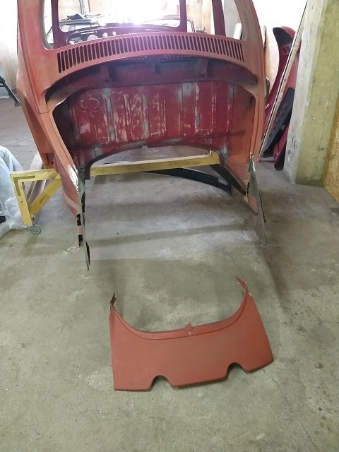

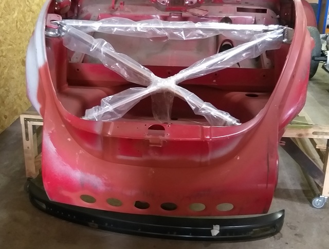

Nach der Fertigstellung der Front habe ich auch noch das Heck in Angriff genommen. Hier muss das originale Anschlussblech weichen und Platz für eines mit etwas mehr Freiraum zum Auspuff hin machen.
Vor diesem Schritt habe ich mir einige Beiträge und Empfehlungen angesehen und dachte, dass dies kein zu großer Akt werden würde. Leider hat es bei meinem Käfer einer der Vorbesitzer hier ein wenig übertrieben und das Heckblech war nicht nur an den Kanten gepunktet, sondern auch im gesamten oberen Bereich in dem normal ein Spalt vorhanden ist, flächenbündig mit den Endspitzen verschweißt.
Dies hat dazu geführt, dass die Entfernung des Heckbleches ca. 4 Stunden gedauert hat und dann für das Anpassen des neuen Bleches direkt im Anschluss die Zeit und Lust gefehlt hat, aber dies wird in den nächsten Tagen nachgeholt. Aktuell steht noch die Entscheidung zwischen abnehmbar oder nicht abnehmbar aus, diese möchte ich aber erst treffen wenn ich sehe, wie das neue Blech passt und ob ich es schaffe im Übergangsbereich wieder einen sauberen und optisch herzeigbaren Spalt herzustellen.

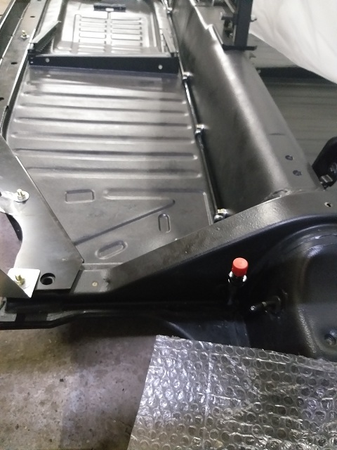

Zum ersten ist die neue Benzinleitung in die Bodengruppe eingezogen. Hierbei handelt es sich um eine kunststoffumantellte Aluleitung mit einem Innendurchmesser von 8mm und den dazu passenden Alu Fittings.
Die Leitung beginnt vorne am Rahmenkopf, an dem noch der passende Blechwinkel zur Befestigung fehlt und endet hinten an der Cupstrebe wo sie ebenfalls durch einen gerade in der Fertigung befindlichen Blechwinkel befestigt wird. Ich habe mich dafür entschieden, den Regelkreis für den Benzindruck vorne in der Reserveradmulde aufzubauen und nur mit einer Stichleitung nach hinten zum Motor zu fahren.
Im nächsten Schritt habe ich die Dämmmatten in die Bodengruppe geklebt, diese waren noch aus meinen Car Hifi Zeiten übrig und sollten auch auf der Bodengruppe für genug Dämmung und Isolation sorgen. Sie bestehen aus einem mehrlagigen Aufbau mit einer selbstklebenden Alu-Butyl Unterschicht und darauf eine Schicht geschlossenporigen Neopren Schaum. Habe nicht gedacht, dass mich diese Arbeit einen ganzen Mittag beschäftigt, aber nun ist es erledigt.
Anbei mal ein Bild der soweit fertigen Dämmung, im Bereich hinter den Fersenbrettern wird diese erst eingebracht, wenn alle Elemente, die dort platziert werden sollen (Innenraumheizung und evtl. etwas Musik) fertig und vorhanden sind.

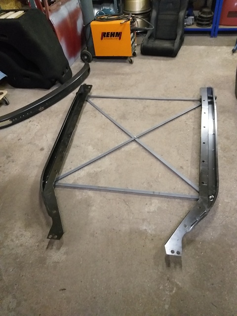

Und zu guter letzt habe ich noch den Hilfsrahmen für die Montage der Cabrio Schweller unter meine Karosse erstellt und anprobiert.
Zu diesem Zweck habe ich zuerst die Schweller an die Bodengruppe montiert, die Maße abgenommen und einen Hilfsrahmen aus Flachstahl gebaut.
Mittels diesem Rahmen kann ich die Schweller jetzt unter meine Karosse setzen, anpassen und ausrichten.
Wenn dies erfolgt ist werden sie für Punktschweißungen gebohrt, mittels Karosseriekleber unter die Schweller montiert und zur Sicherheit punktgeschweißt und danach abgedichtet.

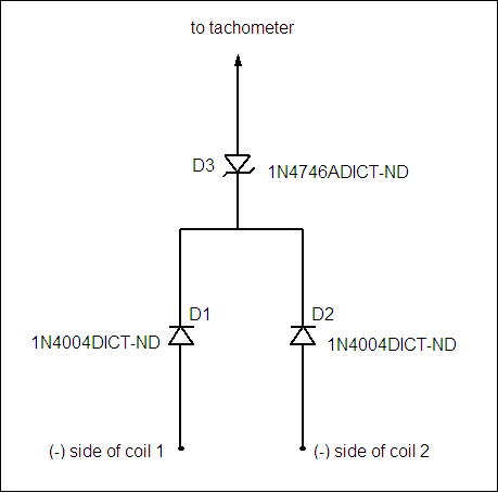

Um deinem Drehzahlmesser auf die Sprünge zu helfen, schau dich
hier >> https://www.zmm-electronic.de mal um.
LG Gerold
Im KBCGG seit 86
Im KBCGG seit 86
- ELO
- Beiträge: 2054
- Fahrzeug: Suzuki Bandit 600
- Wohnort: 71364
Re: Projekt 1302 Baujahr 71 Abenteuer Restauration
Mit dem Teil kannst du dann einfach an Klemme1 anklemmen und alles wird gutDale_Jr. hat geschrieben:Um deinem Drehzahlmesser auf die Sprünge zu helfen, schau dich
ELO

Vielen Dank für eure Tipps und Hinweise.
Die Module der Firma ZMM habe ich auch schon entdeckt und würde falls es nicht anders geht auch darauf zurückgreifen.
Möchte jedoch erst noch eine andere Lösung prüfen, die sich wie ich finde super schön im Kabelbaum verstecken lässt und nicht nochmals ein Steuergerät benötigt. Habe diese Lösung in einem anderen Forum gefunden ....
Bezüglich der anderen Anmerkungen kann ich folgendes sagen:
Ich habe auch lange überlegt bezüglich dem Thema Stich- oder Ringleitung und bin zu dem Entschluss gekommen, dass ich einige Leute kenne, die mit einer Stichleitung fahren und keine Probleme haben. Soweit ich es mitbekommen habe, ist es nur wichtig für einen großen Puffer vor und nach der Pumpe (in meinem Fall 2 große Benzinfilter) zu sorgen. Aber ich werde diesen Aufbau schon beim Probelauf des Motors so in Betrieb nehmen und falls sich hier Probleme abzeichnen muss eben noch nachgebessert werden.
Und zum Thema hydraulische Kupplung, hier finde ich ist der Aufwand und die damit verbundenen Umbauten an der Bodengruppe zu groß um dies an einer fast fertigen Bodengruppe noch durchzuführen.
