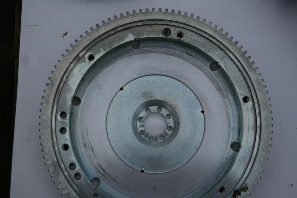

30PS Schwung umgearbeitet auf 8Stifte 200mm Kupplung
Flugmotor KW KuZ Schwung Kupplung 017.JPG (61.93 KiB) 9441 mal betrachtet

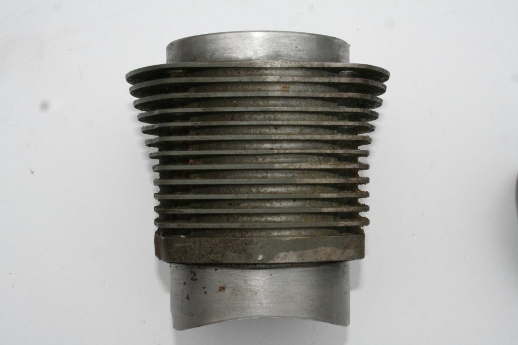

Aluzylinder
Aluzylinder
Flugmotor KW KuZ Schwung Kupplung 009.JPG (40.45 KiB) 9441 mal betrachtet
Aluzylinder
Aluzylinder
Flugmotor KW KuZ Schwung Kupplung 008.JPG (48.92 KiB) 9441 mal betrachtet
Aluzylinder
Aluzylinder
Flugmotor KW KuZ Schwung Kupplung 007.JPG (41.99 KiB) 9441 mal betrachtet
Aluzylinder
Aluzylinder
Flugmotor KW KuZ Schwung Kupplung 006.JPG (42.21 KiB) 9441 mal betrachtet
