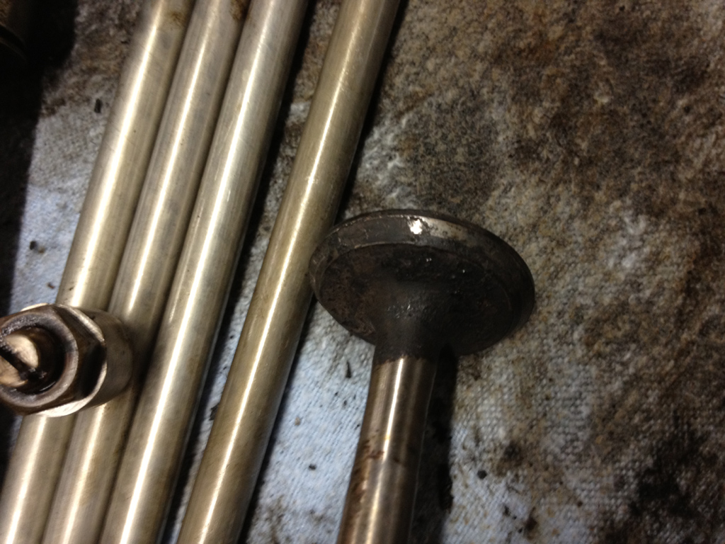

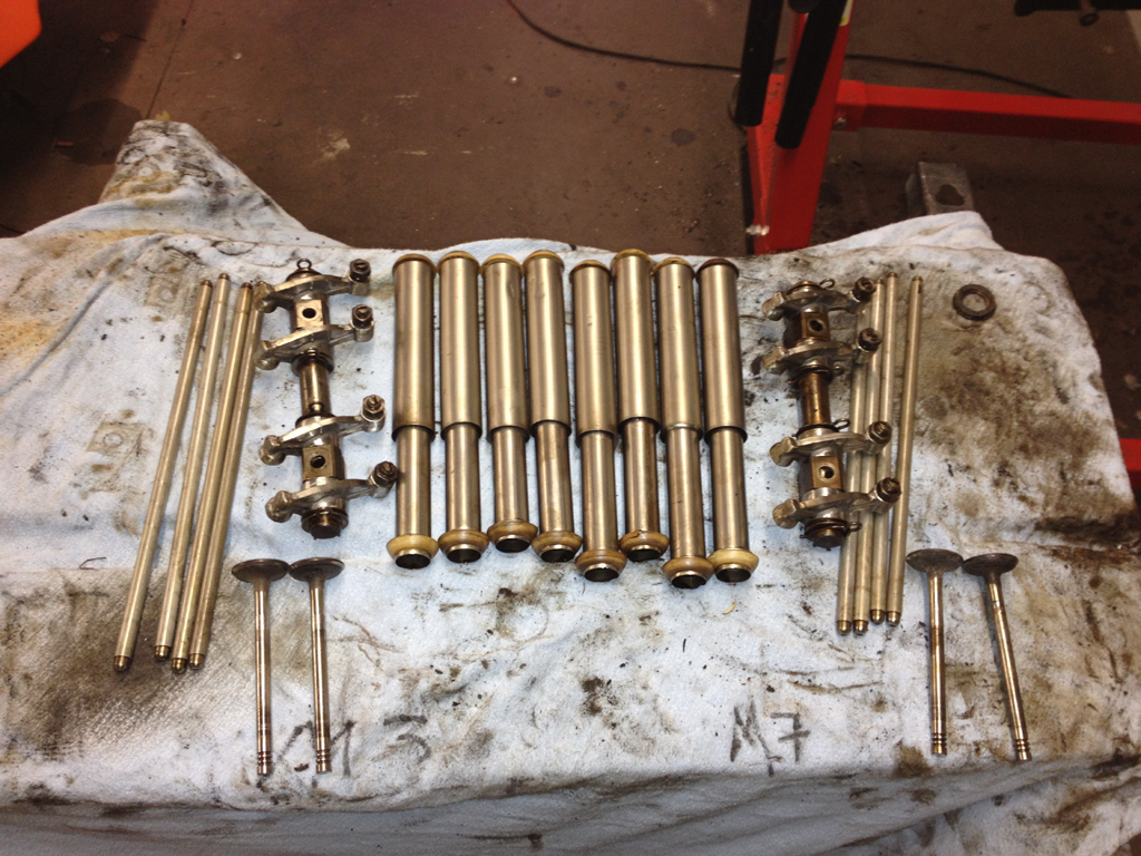

So Köpfe sind weg, Kipphebel schonmal auf den Wellen montiert und die Einzelteile sind gereinig... leider befürchte ich, dass ich um 2 neue Einlassventile nicht drumherum komme...
Auf den Bildern kann man sehen, dass das eine Einlassventil ganz kleine Krater aufweist, außerdem sieht der Teil, der später im Ventilsitz sitzt nicht wirklich gut aus...
Was meint ihr dazu??
Merik
Beiträge: 2120
Wohnort: Rhauderfehn
Re: 1200T Das Volksbunkers Experiment
Beitrag von Merik »
Ich würde dir dann komplett neue empfehlen.... Habe mir einen Satz von dem Kerl gekauft:
Ventile
Sind qualitativ richtig gut :)

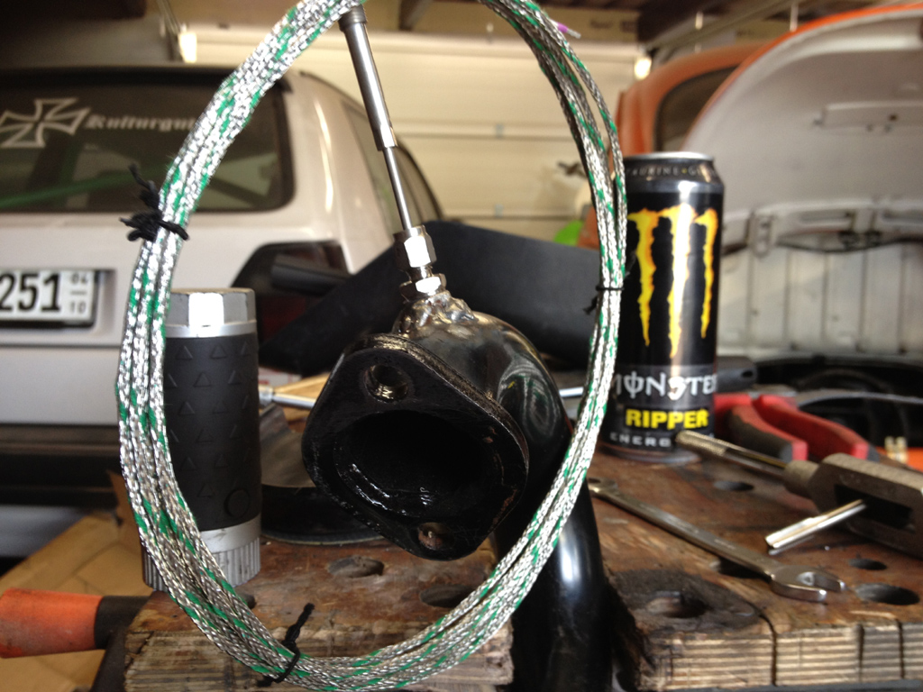

Ihr macht mich alle fertig mit euren laufenden motoren.... und dann kam gestern noch ein kumpel an und wollte mich überzeugen, dass der motor schon am 14. schon strecke machen soll^^
nunja, hatte zwar nicht viel zeit aber bin doch gut voran gekommen!
Fehlt jetzt nur noch kleinkram... Auspuffrohr fertigbauen (warte auf rohrbögen), ventilspiel einstellen, messtechnik fertigstellen, und nen halter für den vergaser basteln... achja und stehbolzen für den krümmer brauch ich noch 3 stück^^ gut das ich die woche nach ostern urlaub habe...
