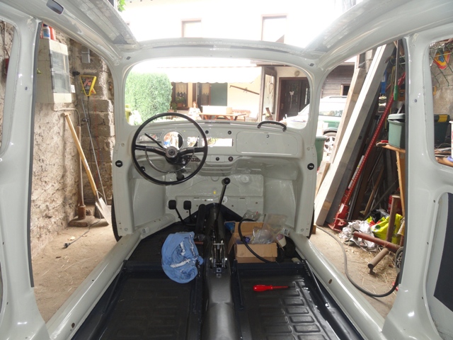

Moin zusammen,

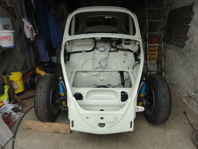

so heute wurde nun endlich Hochzeit gefeiert und alles schön verschraubt.

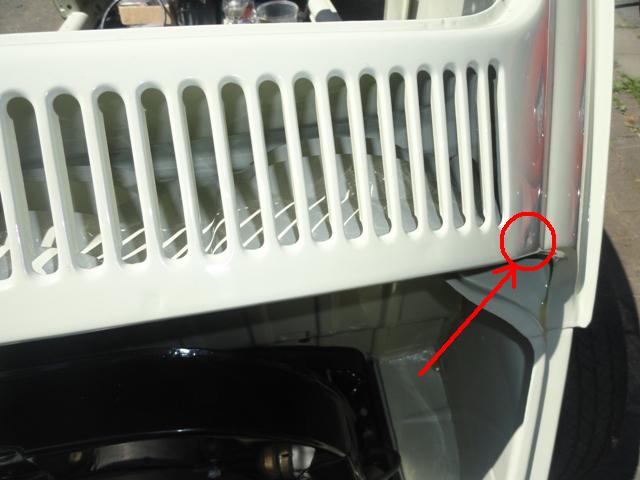

Für die unentschlossenen unter uns die nicht wissen ob sie bei der Restauration das Luftleitblech raustrennen sollen oder nicht, hier meine Erfahrung.
Bei mir war es leider notwendig, da sich zuviel Rost in dem Zwischenraum ausgebreitet hatte. Ich habe dann etliche Gewindebolzen eingeschweißt um das Blech nachher wieder richtig fest zu bekommen. Leider hat sich beim anziehen der Mutter der Bolzen etwas reingezogen, so das jetzt bei jedem Bolzen eine kleine Delle ist. Einmal ist sogar der Lack gerissen.
Ok, nicht schön und der Lackierer wird wohl nochmal ran müssen. Wie sich das vermeiden hätte lassen können weis ich nicht, mit halbfesten Muttern wäre es auch nix geworden. Naja ist halt passiert.
Hier mal die Bilder.

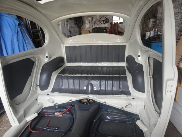

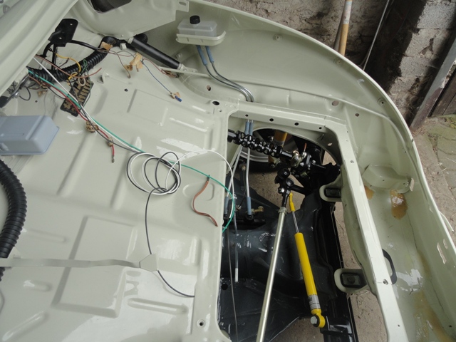

so, ein bischen ist getran. Bei 35°C ließen sich die Dämmmatten super verlegen. 10 Minuten in der Sonne liegen lassen, dann waren sie so heiß und weich, das man sie fast nicht mehr mit den Fingern anfassen konnte.
Bremsflüssigkeitsbehälter und Leitungen sind nun auch drin.
Was mir an Kleinteile in die Finger gekommen ist hab ich auch direkt verschraubt. Mittlerweile ist auch der selbstgemachte Kabelbaum fast komplett eingezogen.
Ein Paar teile muss ich noch in SPA besorgen, aber ansonsten wird das schon.

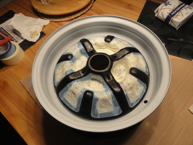

Dann sind mir noch ein paar KPZ Felgen über den Weg gelaufen. Hätte ich aber vorher gewußt was die Nabendeckel dafür
kosten, hätte ich mirs wahrscheinlich anders überlegt.
Leider wäre das beim lackieren lassen zu teuer geworden. Also selber machen.
Sandgestrahlt hab ichs in der Firma. Grundierung und Füller hatte ich noch. Die Felgen wird wie im Original nur von außen Silber lackiert. Das Schwarz ist vom Mipa und daher recht günstig.
Weil die Farbe nicht in den engen Spalt will, hab ich den Spalt mit Karosseriedichtmasse verschlossen. Sollte beim
anschließenden lackieren schöner aussehen.
Das abkleben der schwarz bleibenden Bereiche wird aber noch lustig werden. Das schwarz ist aber schon matt geschliffen
damit der Klarlack nachher besser hält.
Bei dem ganzen Gedöns braucht man sich nicht wundern, wenn der Lackierer da keine Dumpingpreise macht.

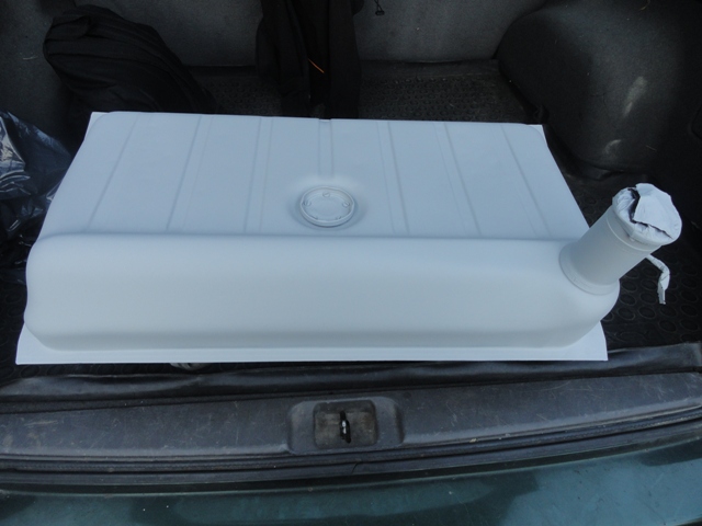

So, Tank hab ich auch strahlen und grundieren lassen. Leider hat sich dabei ein Loch im Tank gezeigt.
Jetzt bin ich etwas ratlos, ob ich das schweißen oder lieber einen neuen Tank suchen soll.
Was das Schweißen angeht, bin ich für Tipps sehr dankbar.

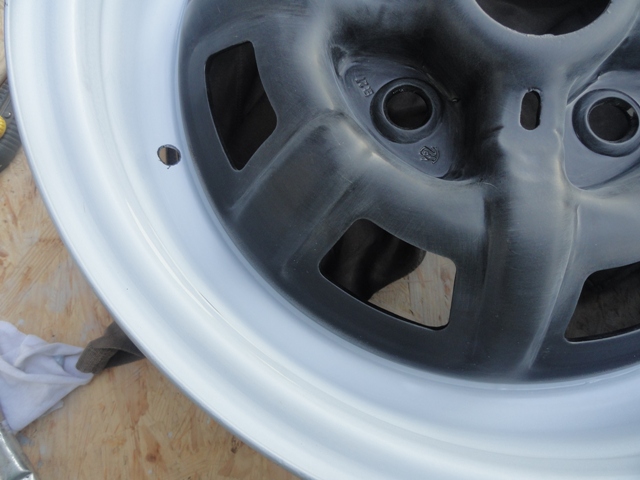

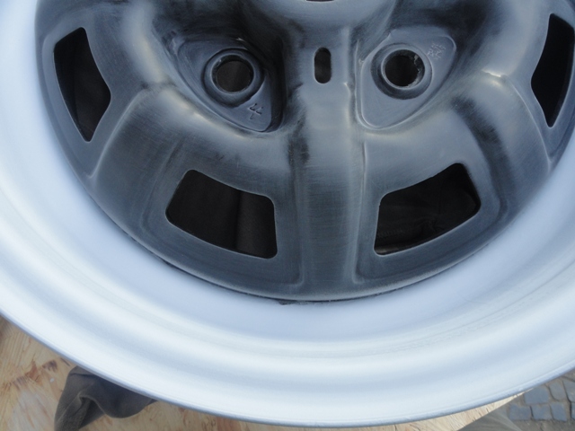

Damit es morgen mit den Felgen weiter gehen kann hab ich die Felgen heute mal abgeklebt. Mir ist immer noch schlecht vom auf die Felgen starren beim auflegen des Konturenbandes. Hat auch nur geschlagene 3 1/2 Stunden gedauert um die 4
Felgen abzukleben.
Auf dem Bild sieht man das Kunturenband nur sehr schlecht, sieht hier so aus als wäre es nicht sauber abgeklebt.
Morgen nach dem Lackieren mit dem silbernen Basislack wird sich zeigen ob es so geworden ist wie ich mir das vorgestellt habe.

Den Tank kannst du problemlos schweißen .Ist Blech und hat keine versteckten Ecken innen wo noch Benzin steht.Nach dem schleifen der Schweißpunkte noch eine schicht Hartlot drüber damit es richtig dicht wird.
Ist aber eine recht ungewönliche Stelle,ich kenne das nur das die durch sind neben dem Anschluß unten.In der Sicke wo sich Dreck und Wasser sammeln.
Vari-Mann
Beiträge: 16926
Re: 1967 Käfer, Termin SPA 2014
Ich hatte das auch mal am frisch restaurierten Tank.Allerdings vorne unter der Pressung.Ich rate vom schweissen ab,weil das Blech sicherlich nicht nur auf den 2mm angegriffen ist an der es durchgerostet ist.
Bei mir gabs ne riesen Sauerrei weil die Rostschutzfarbe nicht Benzinfest war.Also lief mir schön "rostschutzbraun" über alles frisch restaurierte :angry-fire: :angry-fire: :angry-fire:

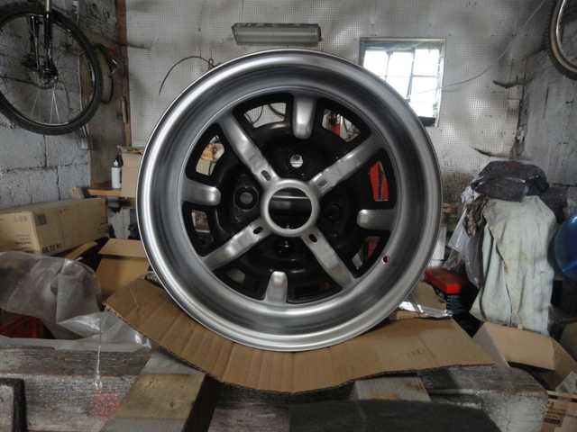

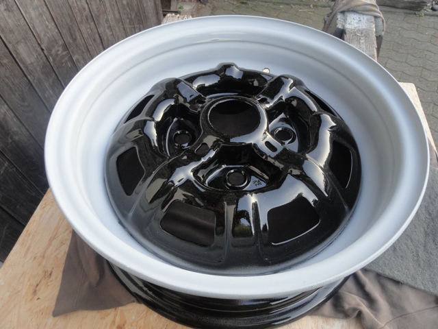

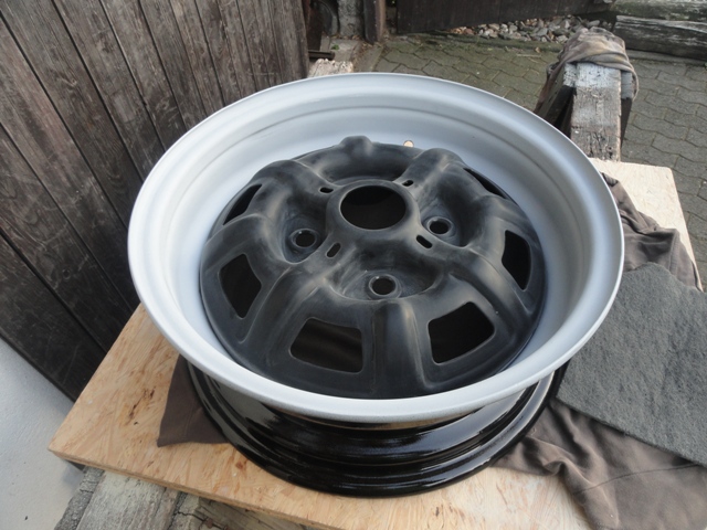

so, nachdem der Tag echt übel angefangen hat, bis ca. 11 Uhr hats nur geregnet, wurde es dann doch nochmal so schön, das ich die Felgen noch lackiert bekommen habe. An ein paar wengigen ecken hatte sich aber das Scotch Konturenband wieder leicht gelöst. Da muss ich nochmal mit dem feinen Pinsel drüber. Ansonsten bin ich mit meinem ersten Satz zweifabiger Felgen recht zufrieden.
Klarlack macht mir aber mein Lackierer drüber. Da hätte ich sonst ein Kilo nehmen müssen. Da kann ich auch grade dem Lackierer mal drüber halten lassen.
Den Tank lass ich jetzt mal. Die Rostnaben neben dem Loch sind über bestimmt 30cm so tief, das da höchstens noch ein paar 10tel über sind. Nicht wirklich Vertrauen erweckend.
Neuer Tank ist unterwegs und ich hoffe er ist so gut wie beschrieben, aber da bin ich ja schon einiges gewohnt.

Sehen gut aus ! :handgestures-thumbupright:

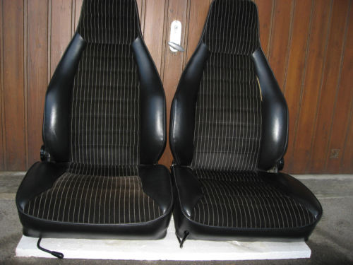

Dafür bin ich aber die Tage über ein paar schöne Sitze aus einem frühen 911er G-Modell gestolpert. Die hab ich echt günsig bekommen. Die Bezüge sind zwar an manchen Stellen eingerissen, werden aber erneuert.
Farbe ist noch nicht ganz klar. Origianl waren rote Kunstleder/Stoff Sitze drin. Die schwarzen Porsche Sitze gefallen mir aber so besser als in Rot, also mal sehen wie es wird.

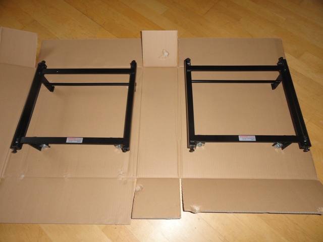

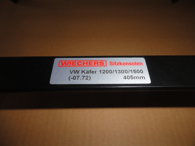

damit die Porschesitze ohne große Bastelarbeit in den Käfer passen hab ich vor 5 Wochen mal ne Suchanzeige im Bugnet gemacht. Promt hatte sich auch ein älterer Herr gemeldet der noch ein paar Königkonsolen (10 Jahre alt, aber noch original Verpackt) in der Scheune hat. Preis wurden wir uns einig und seit dem nix mehr gehört. Keine Reaktion auf Emails, am Handy nur noch die Mailbox. :angry-fire:
Dafür bekommt man eine ganze Stunde das Ohr abgekaut und was sonst noch alles an Schätzchen da steht und verkauft werden soll.
Naja, kann man wohl nix machen. Selber basteln wollte ich nicht und hab dann mal in Netz gesucht. Was gut und günstig erschien waren die Wiechers Konsolen. Sind recht massiv gebaut und sauber verschweißt. Sitzschienen hab ich noch an den Sitzen dran.
Hier mal die Konsolen.
